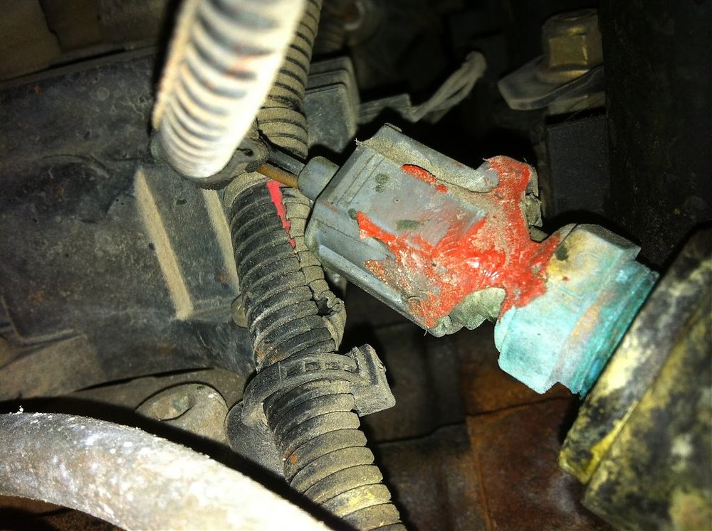

חיישן הטמפרטורה של המים נמצא מאחורי בלוק המנוע, אפשר לראות את זה אם אתה מתחת לאוטו (ליד סליל ההצתה). זה נראה כמו מחבר בגודל סוללת אצבע, מוברג לראש המנוע מלמטה, ויוצא ממנו חוט חשמל.
בעבר פרסמתי תמונה שלו באחד הפוסטים שלי, אתה יכול לחפש בהודעות שכבר כתבתי, לא זוכר באיזה אחד הוא היה..

כן זו התמונה.. מצאתי לך עוד תמונה.
החיישן הוא מספר 6 בתמונה הזו, אתה יכול לראות אותו מלמעלה (מאחורי בית בתרמוסטט לכיוון האחורי של בלוק המנוע), או מלמטה, ליד סליל ההצתה.

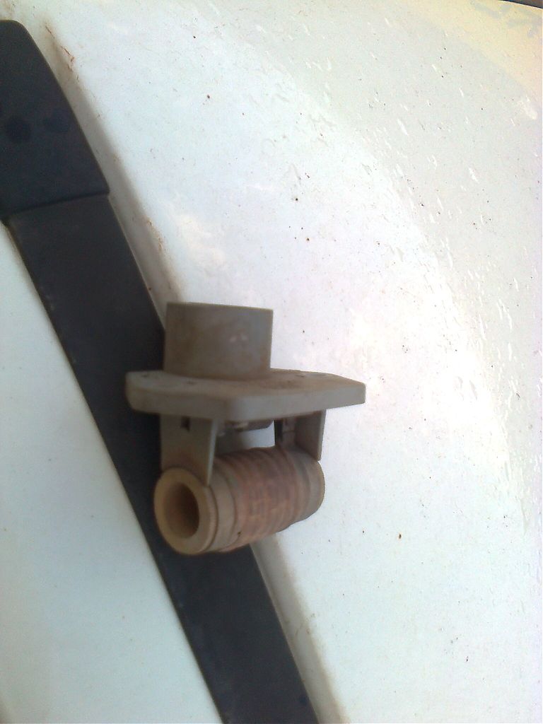

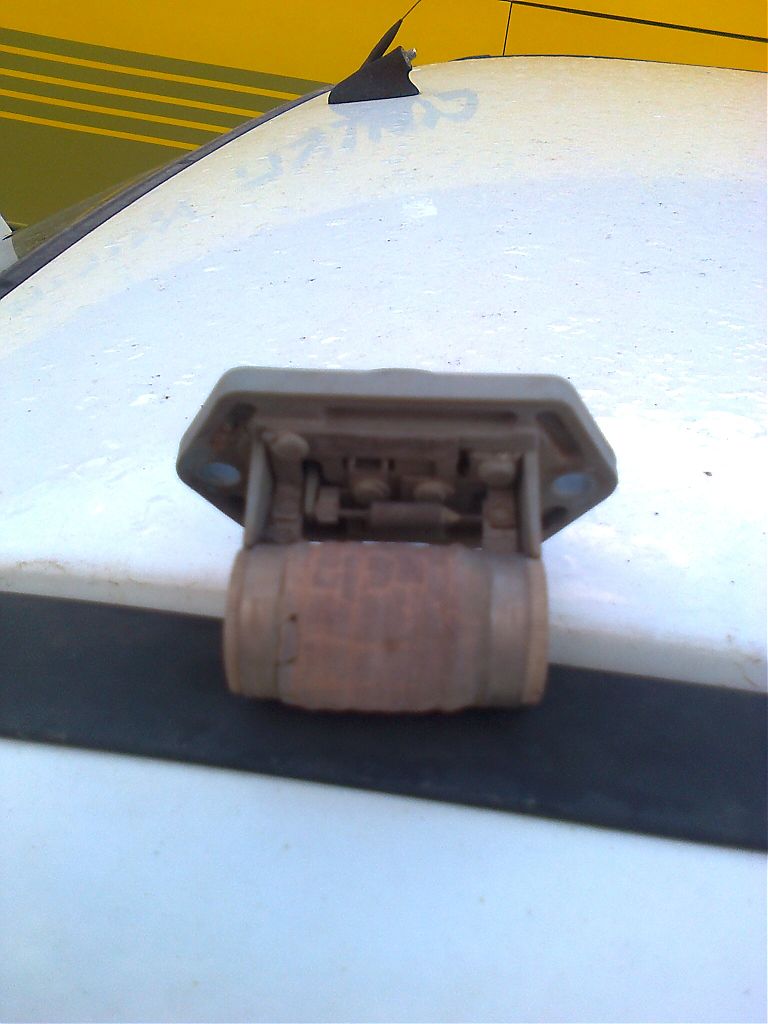

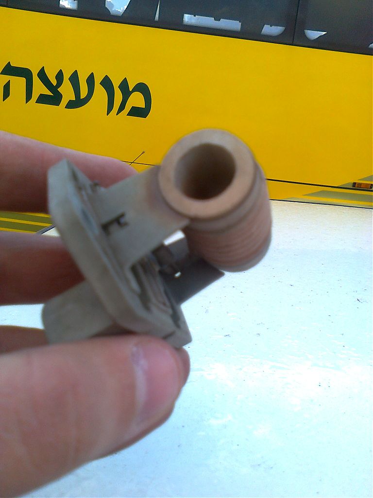

עכשיו שאלה נוספת אם אתה יודע פירקתי איזה חלק שהיה ליד הרדיאטור כי חשבתי שזה החיישן הזה בהתחלה, צירפתי תמונה שלו.
האם אתה יודע מה זה הדבר הזה??
