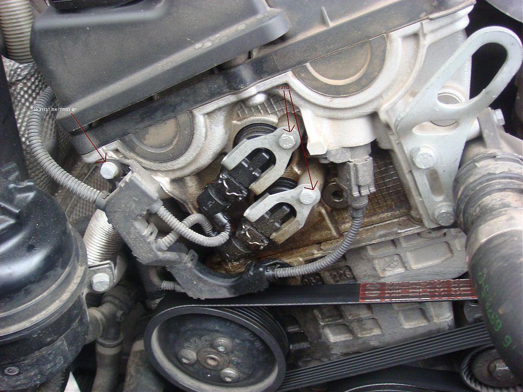

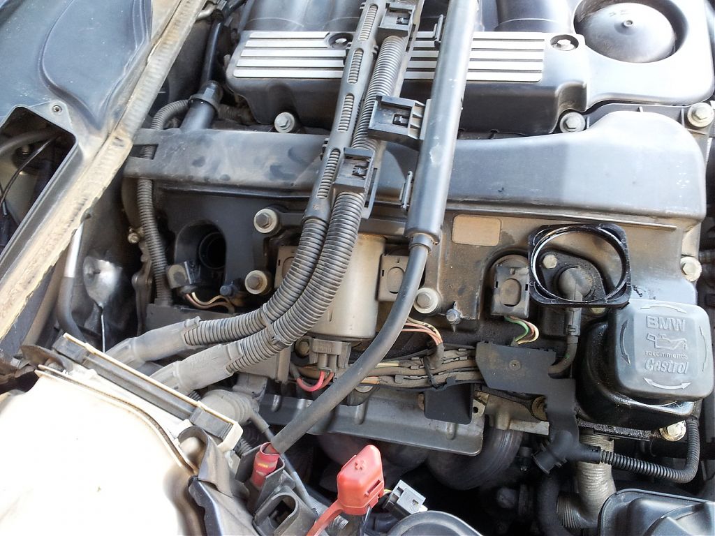

אטם מכסה שסתומים מזיע ברכב הזה, זאת תופעה מאוד נפוצה. בד"כ האטם רק מזיע ואם יש נזילה, אז זה מהגומיה של החיישן שיושבת על מכסה השסתומים, מתחת לכיסוי האקוסטי השחור שרשום עליו BMW.

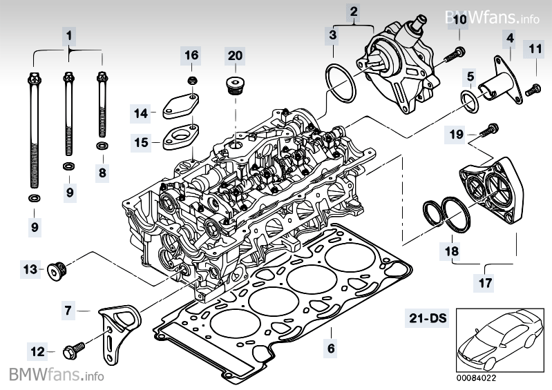

בנוסף נזילה יכולה להיווצר, ממשאבת וואקום או מאטמיה. המשאבה יושבת על ראש המנוע בחלקו האחורי ומחוברת לגל הזיזים של שסתומי הפליטה.

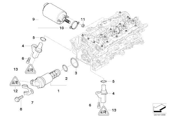

עוד נזילה יכולה להיות מהגומיות של שני הסרוויים, שיושבים בקדמת ראש המנוע.
כל האטמים יחסית זולים ועולים עשרות שקלים לגומיה, אך עם גוף המשאבה נוזל ולא האטמים שלה אז זה כבר עניים של 2600 ש"ח בערך.
אל תיגע באטם מכסה השסתומים כי הנזילה כנראה ללא ממנו, אלה הוא בד"כ רק מזיע.
אם אתה רוצה הסברים מצולמים על איך לטפל בדברים האלה לבד, תריץ חיפושים של ההודעות שלי בפורום. דגם המנוע במכונית שאתה מעוניין בה הוא N46. אתה יכול לעושת עליו גם כן חיפוש בפורום ובאינטרנט.
תראה אם יש לך ידיים טובות אז אתה תוכל להחזיק את הרכב הזה במחיר סביר, בק"מ והשנתון הזה צפה פגיעה של כל האטמים שנמצאים על הראש מנוע כולל אלו של המים ואלו של השמן.
אני השנה החלפתי את כל האטמים והפלאנג'ים, שנמצאים על הראש מנוע והרכב שלי הוא 2007.
