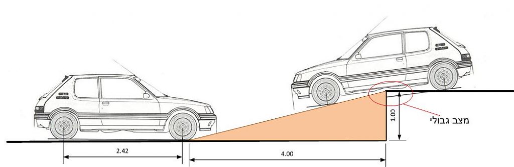

אני בשלב בניית מחסן וגראז' לרכב , וזה מצריך ירידה של הרכב על רמפה .
נתונים :
אורך הרכב - 4 מטר .
הפרש הגבהים בין 2 החצרות - 1 מטר
(הרכב יחסית נמוך)
איזה אורך רמפה (שיפוע גם יעזור) אני צריך על מנת להוריד ולהעלות את הרכב מבלי שיגע באדמה.
תודה!

לדעתי 4 מטר זה מצב גבולי
אני מצרף לך סימולצייה - זה בקנה מידה מדוייק (בהנחה שהסירטוט של הרכב מדוייק )
ני

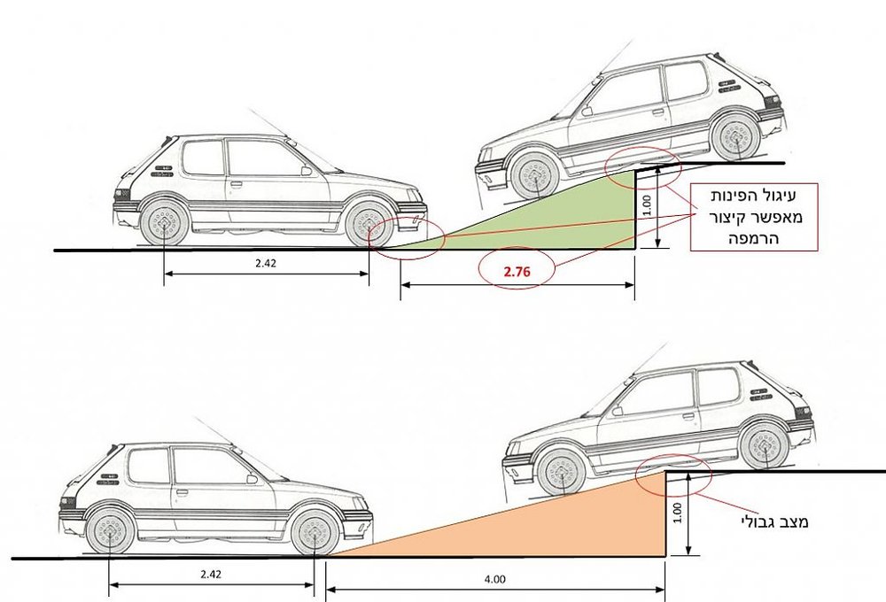

קודם כל תודה
הבעייתיות היא בפגוש הקדמי , שבהתקדמות הרכב , הוא לא נוגע קודם ברמפה ,לפני שהגלגלים הקדמיים מתחילים לעלות.
גם באזור האמצע באמת , שם הרכב הכי נמוך (12 ס"מ) בגלל חצאיות צד , והיותו מונמך.
עיגול הפינות של הרמפה יכול מאוד לשפר לך את המצב ב2 קצוות הרמפה ולאפשר שיפוע חד יותר

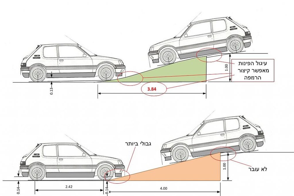

אני אשנה את הציור ואקח בחשבון את הגובה של 12 ס"מ - זה הגובה כרגע ? (בציור המצורף זה עדיין 17ס"מ)
