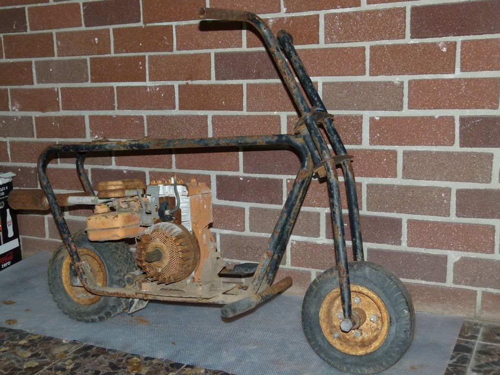

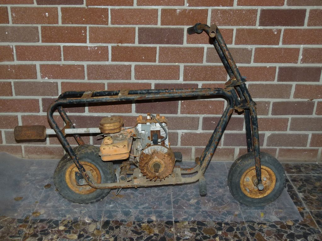

שלום לכולם
התחדשתי בכלי מעניין ויש לי מעט פרטים עליו, מעט מדי...
נאמר לי שמדובר בכלי בעל ייעוד צבאי מהעבר, אשר היה מוצנח במקביל לצניחת הלוחמים כשחלק מחלקיו מפורקים, הוא מורכב תוך רגע בשטח לצורך רכיבה לעבר השקיעה (של אחד מהצדדים הלוחמים..)
מישהו מזהה? מכיר? יכול לשפוך אור?
תודה!
ליאור.
ככל הנראה, הזווית של המזלג היא כזו והוא לא עקום... :)

לגבי עברו או יעודו הצבאי אני בספק רב ,אני לא רואה אלמנטים של פרוק מהיר בשטח אבל אני מניח שהקטנוע הוא של חברת קלינטון האמריקאית.
חן.
המיני בייק הזה הוא RUPP אמריקאי משנות השישים אגב יש לי באחד המחסנים שלי
יוני מ"יוני אופנועים" בירושלים 0505244105
יש פתרון :lol:
מיניבייק מתוצרת Sears (יוצר עבורם על-ידי חברה בשם Bird), הדגם נקרא Runabout, משנת 1968-1969 לערך.
מנוע 4 פעימות בעל הספק של 2.5 כ"ס.
זה הדגם הפשוט... אם היו משקיעים עוד קצת (הבסיסי עלה אז $119.95, המשופר עלה $139.95) היו מקבלים פנס קדמי ואחורי, דינמו וכנפיים :)
ישופץ בקרוב...:lol:

זה קיט על בסיס בריגס אנד סטרטון מפופיולר מכניקס.
בסרט רואים אותו עולה לאספן קולורדו עם 2 אידיוטים קפואים עליו. (אחרי שהחליפו אותו נגד הונדורה כלב.)
הדמיון לכלי הצבאי שטחי לגמרי.
