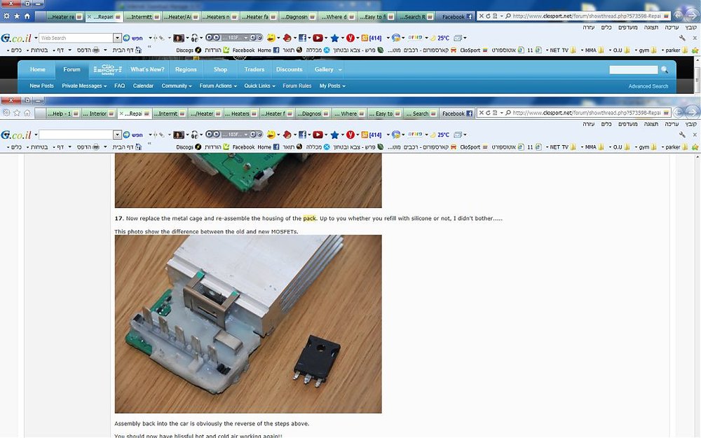

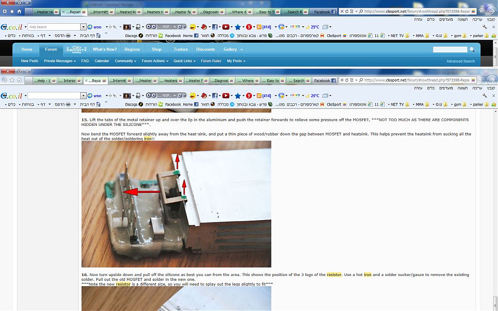

1. אין לי את המקורי. אעלה עוד מעט תמונה מ cliosport.net.
2. שם גם קראתי שהטרמזיסטור מתאים. מספר לא מועט של אנשים שם ביצעו את התיקון והוא פתר להם את הבעיה.

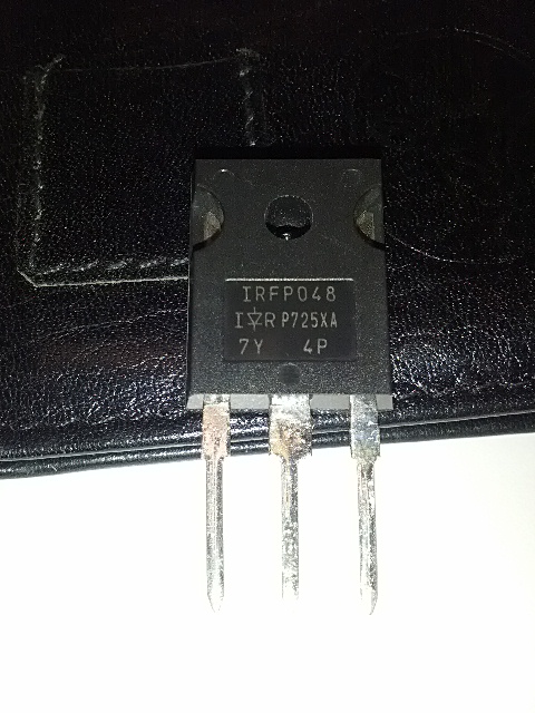

אפשר להניח שפרטי הטרנזיסטור הראשון שצירפתי הם הנתונים של המקורי (עשרות עושים את התיקון באנגליה והוא עובד להם). אתה יודע היכן ניתן לרכוש אחד זהה?

איזה טרנסיסטור אתה מחפש בדיוק ? מה הפרטים של הטרנזיסטור המקורי ?

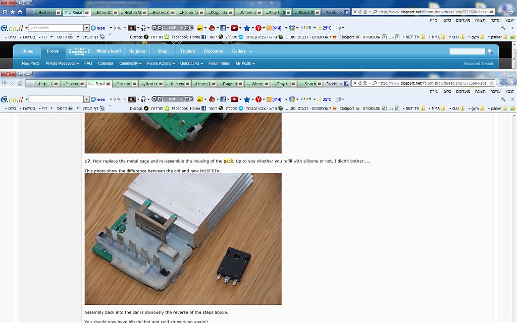

זה הטרנזיסטור: http://www.maplin.co.uk/huf75337p3-22997 והנתונים בפנים.
בערב אפרק אותו מהקליאו, אצלם ואעלה.

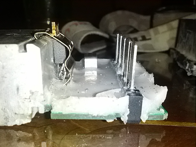

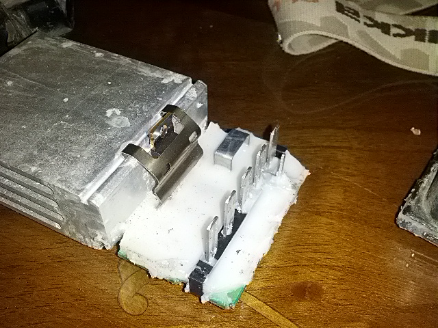

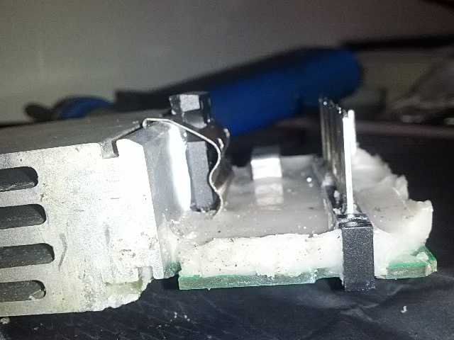

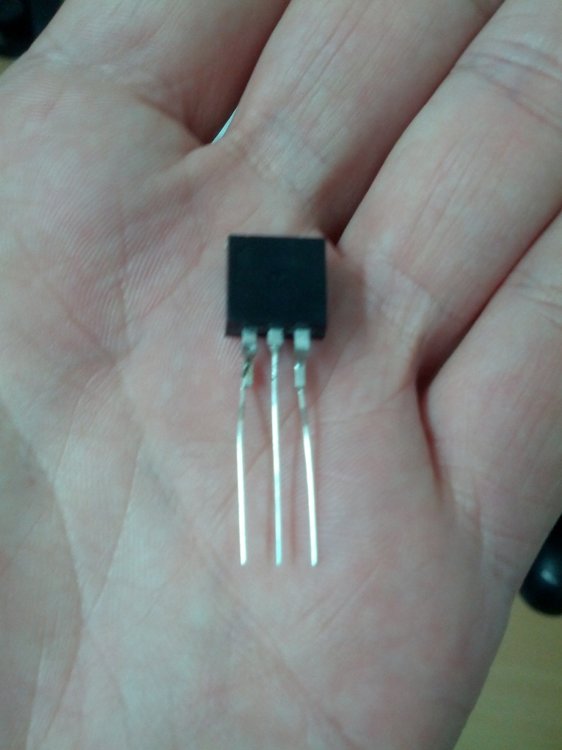

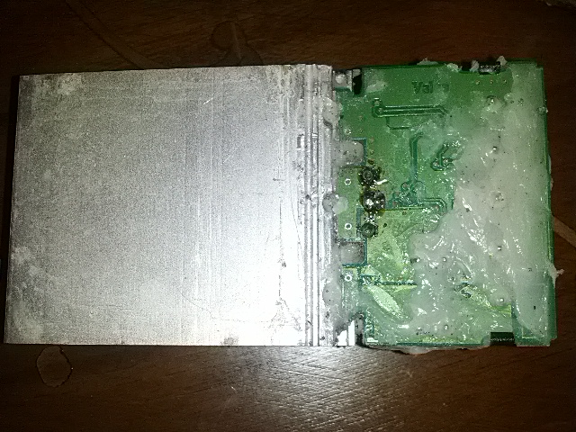

מצורפות תמונות של החלק ושל הטרנזיסטור הסורר שהלחמתי.

ממה שהבנתי הטרנזיסטור המקורי היה באריזת פלסטיק ללא 'טאב' עליון מסוג TO-247 והתחליף שמצאת הוא באריזת TO-220.

מצפייה בתמונה השנייה אני חושב שאני רואה את הבעיה. הטרנזיסטור מולחם גבוה מדיי כך שקפיץ ההידוק לוחץ יותר מדיי מלמטה וגורם לצימוד טרמי גרוע (אפשר ממש לראות את הרווח בתמונה), נראה לי כי עדיף להלחים אותו נמוך בהרבה כדי להדק שטח גדול יותר של ה'טאב' לגוף הקירור.
