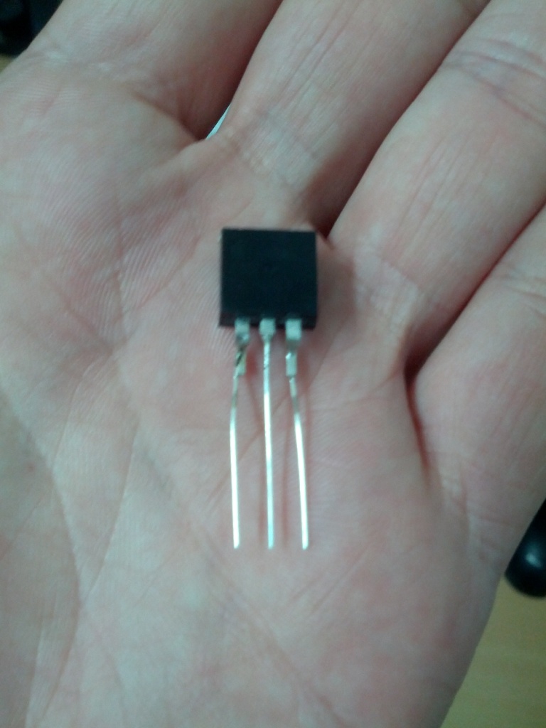

קיימים הבדלים בתכונות החשמליות של שני הרכיבים אבל ייתכן שבמקרה שלך הרכיב עשוי לתפקד היטב.
הבעיה העיקרית זהו ההבדל ביכולת פיזור החום הנובעת מההבדלים במידות הגיאומטריות של שני הרכיבים. הרכיב באריזת SMD הינו קטן בהרבה מהרכיב באריזת TO-247 לכן יכולת פיזור החום או העברת החום היא נמוכה מאוד לכן הרכיב עלול להישרף לאחר זמן מה או אורך החיים שלו התקצר בצורה משמעותית אפילו שלרכיב מחובר לגוף קירור.

אני ניסיתי להלחים את הטרנזיסטור עם הרגליים הארוכות וזה היה שואה ונידון לכישלון.
ב housing השני סיימתי את העבודה תוך 5 דקות.
