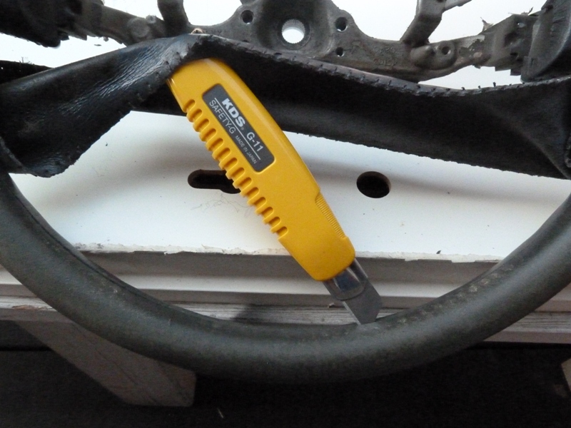

אני עשיתי באוטואלגנס ביהוד.

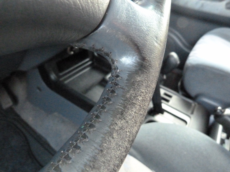

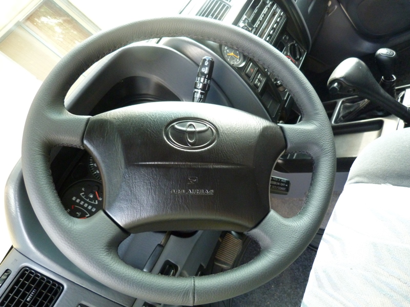

מאוד מרוצה, כבר שנה וניראה כמו חדש, חוץ מיזה שהוא קיבל קצת ברק מהשחיקה.
המחיר היה באזור ה 600, אם לא היה לך הגה מצופה עור לפני כן, זה יותר יקר.

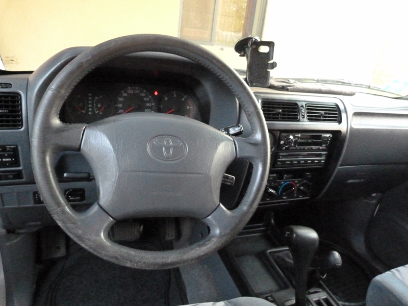

תמונות של לפני ואחרי, אני גם צבעתי את מרכז ההגה כי רציתי צבע שחור ולא אפור (לא היה אפור תואם)
היום אחרי מעט שחיקה הצבע זהה של העור ומרכז ההגה.
בכל מקרה מומלץ, בהתחלה היתי מחליף את הכיסוי של הדר רוזן (זה היקר יותר, מעור ) כמעט כל שנה.
פלג_
היי

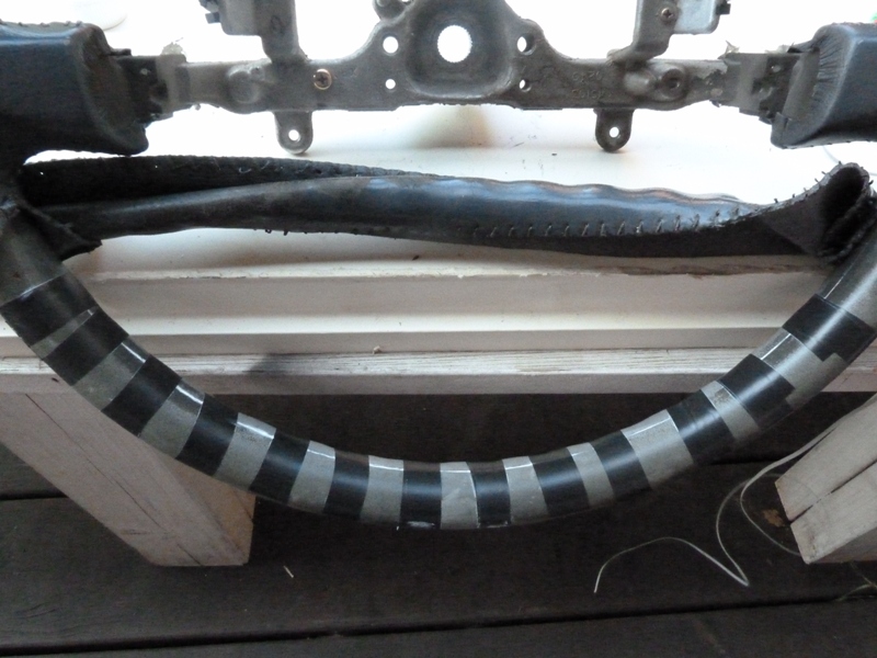

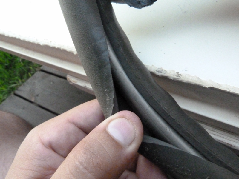

הם מורודים את הקודם, הוא משמש להם כשבלונה, לכן למי שלא היה הגה מעור לפני כן, המחיר גבוהה יותר בגלל שהם עובדים ללא השבלונה.
אני יצרתי איתם קשר לפני, לשאול אם יש להם בעיה שאני יוריד את העור, מפחינתם אין בעיה רק שאני יביא אותו איתי.
אני פרקתי את ההגה בבית ונסעתי רק עם ההגה ביד.
הסיבה שאני הורדתי את העור היא כי רציתי להדביק את הגומי של ההגה חזרה לחישוק המתכת, הוא פשוט היה מסתובב סביב עצמו.
וזאת היתה הזדמנות מצויינת לעשות את זה על הדרך.
