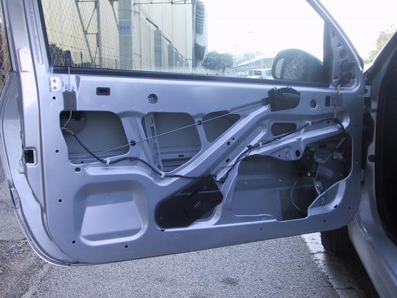

אני מצרף תמונה של דלת כמו באוטו שלי, מה לדעתך יהיה סדר ההדבקה האופטימאלי?
בדלת הזו יש יותר חורים מבגבינה שויצרית!
במקרה כזה כדאי אולי לייצר חתיכות אלומיניום לפי צורת הפתחים, לחבר אותם ועליהם לשים בידוד בהתאם.
מתחדשת*
אני כל כך מרחם על מי שיעשה איטום לדלת הזאת .

דווקא דלת מאוד נקיה ונראית גם קלה יחסית לעבודה.
אז ככה - בסט באלק יש 9 יריעות סה"כ, אם תחלקו לשניים זה אומר שלכל אחד יהיו 4 וחצי יריעות.
סט באלק בזמנו עלה 900 שקלים היום לדעתי הוא עולה יותר לכוון ה1200 לאחר התייקרות הנפט בעולם. (הבוטילן מורכב בחלקו מנפט)
יש לך שם פתחים טכניים מאוד גדולים - אלו הם שטחים נרחבים שאתה תיאלץ לסגור ולכן - הייתי עושה כזה דבר.
יריעה וחצי על הדופן החיצונית - תקפיד לתפוס כמה שיותר מהאזור שמאחורי הרמקול ומרכז הדלת - לדעתי, יספיק לך בשביל לעשות הבדל.
שלוש יריעות על הדופן הפנימית בכדי לסגור 90 אחוז ממנה.
-> תשאיר את אחד הפתחים הטכניים לא סגורים בכדי שאם תראה שאתה יכול לסגור בפחות משלוש יריעות את הדופן הפנימית - אז את מה שנשאר תשים בדופן החיצונית ורק אז תסגור את הפתחים.
תקנה שרשיר חשמל שחור בשביל המוט של המנעול בכדי שתוכל לבודד מעליו (בעדינות - פחות לחץ כאן) את היריעות ולסגור את המחיצות עד כמה שניתן - לפי מה שאני רואה שם - יתכן ואתה בכלל תצליח להעביר את היריעות מתחת למוט ואז גם לא צריך את השרשיר.

פיבר ביחד עם מתכת חלקה - לא שילוב טוב.
מילא - כבר היית מזמין יריעות אלומיניום של STP בכדי לסגור מחיצות או לוקח פלאח אלומיניום, מספרי פח, וקרטון ביצוע - דבק אקרילי או ברגים וסוגר מחיצות.
אבל אפשר גם להסתדר עם יריעות בוטילן - פשוט לא מורידים להם את נייר הדבק באזורים בהם, הם אמורים לסגור מחיצות טכניות - זה שומר על חוזק כלשהוא.
אח"כ - על זה, הייתי מוסיף עוד שכבה.
אני מבין שיש כאן מגבלה של תקציב ולכן אני מציע את האפשרות הזאת.
