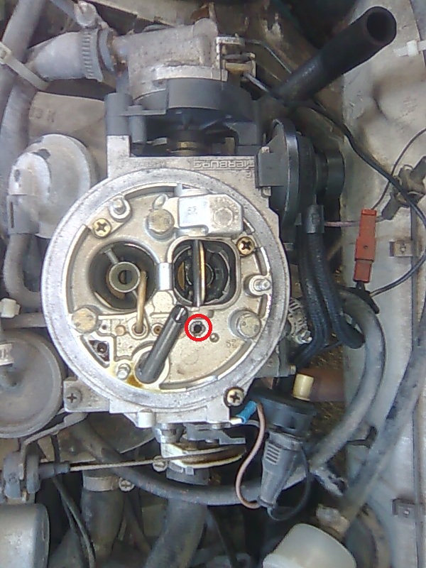

היום הייתי אצל המוסך שהחליף את הדיאפרגמה, והוא גילה שהבעיה היא בחלק שמסומן בעיגול בתמונה. ראינו שנותנים גז הוא מסתובב גם אחרי שמכוונים אותו עם מברג, ובגלל זה הוא יוצא מכיוון כל הזמן. הוא הסביר לי שעם הזמן נוצר סדק וההברגה שלו מתרחבת וגורמת לזה.
התיקון היה לעטוף את ההברגה במעט גומי, לדבריו מחזיק הרבה שנים.
הוא טוען שקיט של שיפוץ לא יעזור כי זה הקרבורטור עצמו שנסדק ומתרחב, והפיתרון הכי יסודי הוא להשיג קרבורטור חדש.

המוסך מ"חרטט" לך וזאת בלשון עדינה.
פנה למכון קרבורטור מקצועי, שבקלות יפתור לך זאת ללא צורך בהחלפת קרבורטור.
