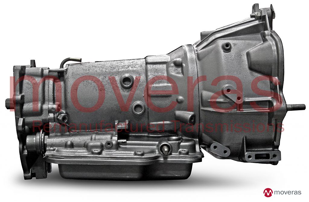

ערב טוב לכולם.
יש לי בעיה אם הגיר של ה131.
הוא לא מחליף הילוכים (אוטומט). בדקתי את כבל הקיק, היה תפוס, שיחררתי אותו.
בדקתי את הצינורות וואקום וניראה שהכל תקין. הגיר מושך הילוכים.
מי מכיר את הגיר?

במידע ולא ידעת, הגיר 3L30 או TH180 של GM מותקן גם באופלים עם הנעה אחורית ואפילו בסוזוקי סמוריי, אז אולי תוכל להעזר בפורומים הקשורים לרכבים האלו.
קדט שלי גם כן בעל גיר זהה, ולמרות הקיק תקוע (לא מצליח לשחרר) עובד מצויין. (טפו טפו טפו תצ' ווד)
לפי תמונות שפרסמת אנחנו שכנים, אז אתה מוזמן לסיבוב בקדט להתרשם מתפקות של הגיר.
שלום
א} צריך לראות שכבל הקיק דאון עושה את כול המהלך וחוזר בקלות למקומו
ב} צריך לאמת שמגיע וקום לדמודולטור
ג} יש לכון נכון את מתיחת הקיק דאון ביס לכבל גז
אם אתה רוצה הסבר איך מכונים את כבל הקיק דאון רק תבקש ואני אסביר
בברכה בני ל.

בני. אני בטלתי את כבל הקיק דאון! הוא היה קרוע. יש לך כזה?

יש עוד משהו ששכחתי.
ההילוכים לא עוברים באופן ידני!

במידע ולא ידעת, הגיר 3L30 או TH180 של GM מותקן גם באופלים עם הנעה אחורית ואפילו בסוזוקי סמוריי .
סוזוקי סמוראי עם גיר אוטומטי? על זה עוד לא שמעתי.
הגיר שיש לי הוא 3L30.
הרכבים שלי: פיאט 127 73, פיאט 127 81 ספורט, פיאט 127 81 4דלתות, אלפא סוד 1.3 81, פיאט 131 77, פיאט טיפו 89, פיאט אונו 1.1 91. מחפש כל פיאט או איטלקיה לשיפוץ. חבר מועדון ה-5 מס14409. גיא למברסקי.
כבל קיק דאון חיוני לפעולתו התקינה של הגיר.
ללא הכבל הגיר יחליף הילוכים רק לפי המהירות והלחץ שנוצר כתוצאה ממנה.
במידה ולא תמצא כבל כזה, אחים סמי בדרך קיבוץ גלויות מייצרים כבלים ואולי תוכל להיעזר בהם.
