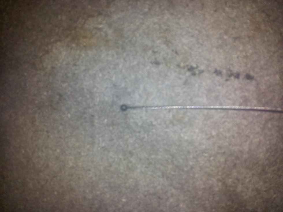

דבר אחר שחשבתי עליו, האם אתה בטוח שרמת שמן גיר תקינה, חוסר של שמן יכול לגרום לאיהעברת הילוכים.
לגבי קיק לא היתי בונה עליו כי מקור הבעיה. לפי היינס של קדט משיכת של כבל קיק מתבצעת לקראת סוף מהלך של דושת גז, זאת אומרת במצב נסיעה רגיל הקיק אמור להיות במצב חופשי, ונימשך רק בלחיצה על גז כמעת עד הריצפה.

יבגני היי
אני במקרה בעל מוסך.
כך שאת העבודה של הגיר אני מבין "קצת".
כתבתי בהתחלה שהכבל קיק מפורק.
יש לך מודולטור?

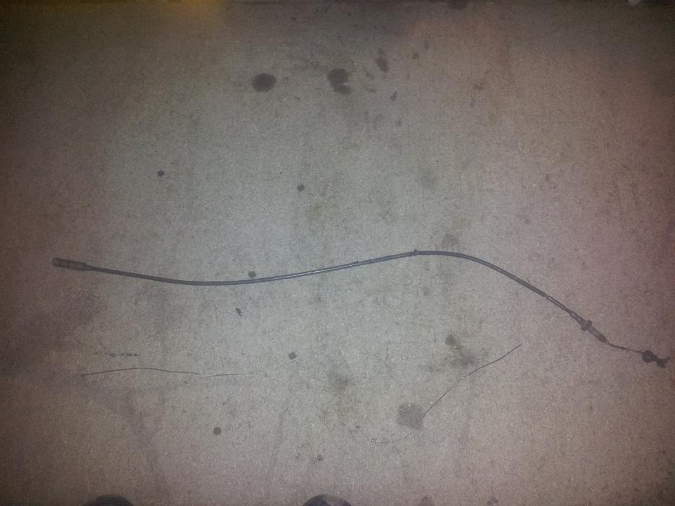

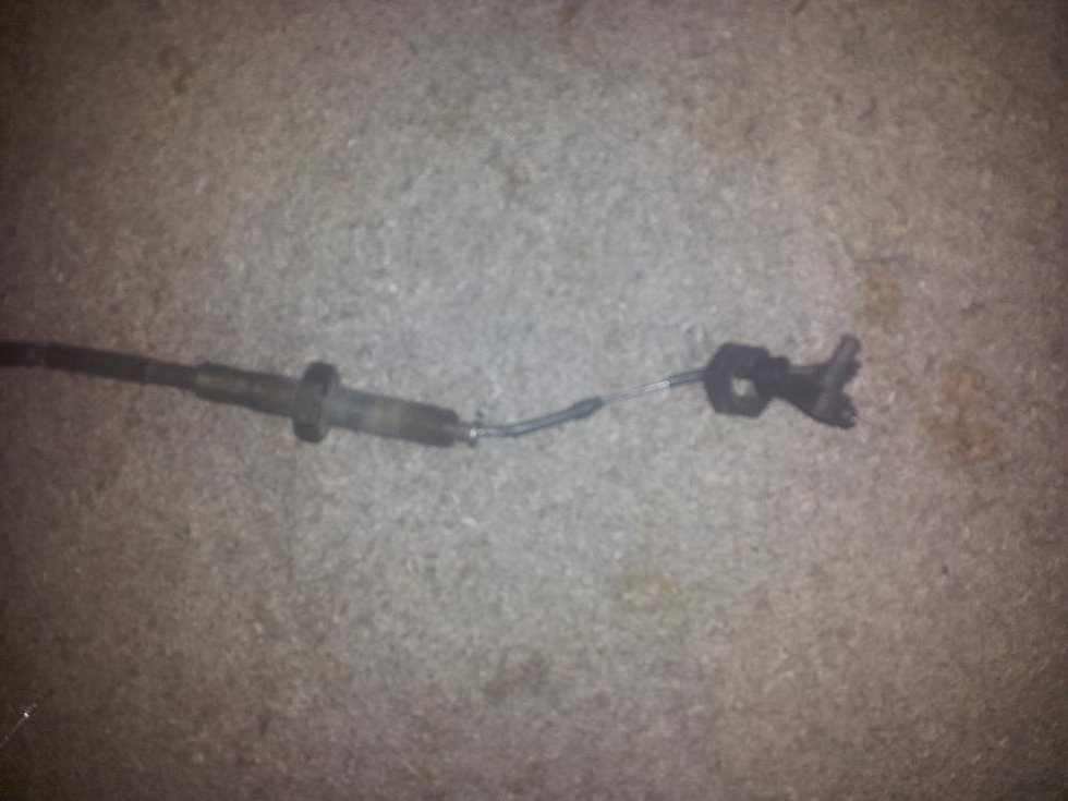

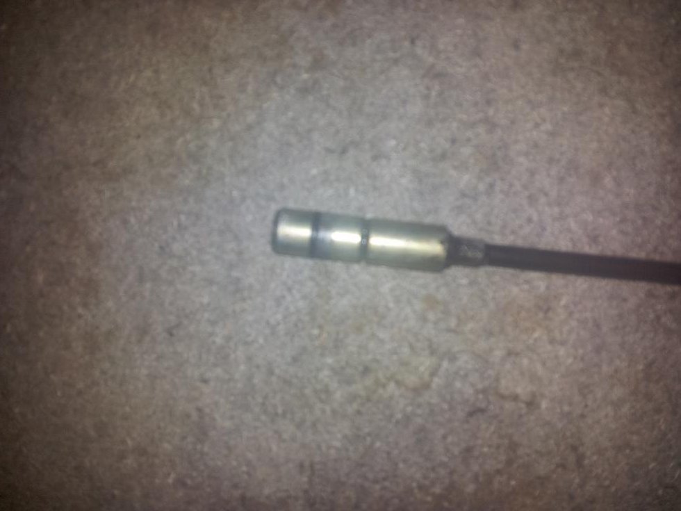

יש לי תמונות של הכבל. הכבל בערך 90-100 ס"מ.
למי יש דבר כזה?

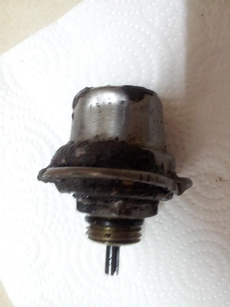

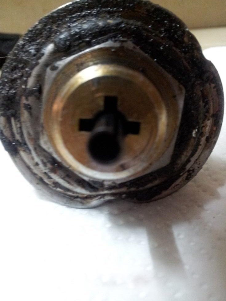

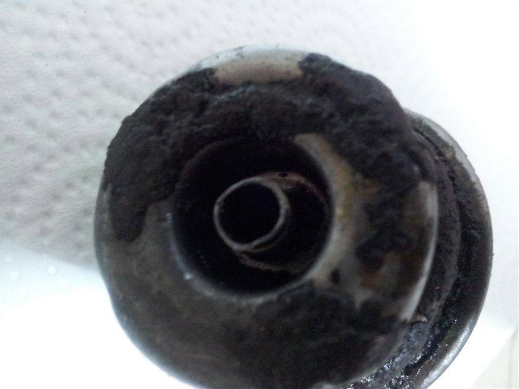

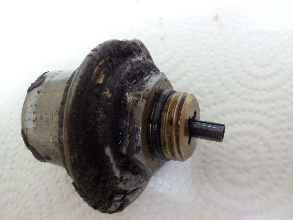

בני במיוחד בשבילך. מודולטור שאני מחפש.
לי יש?
חברה עזרו לי! אני מיואש! עזרו לי למצוא מודולטור בבקשה. אין לאף אחד בארץ.
