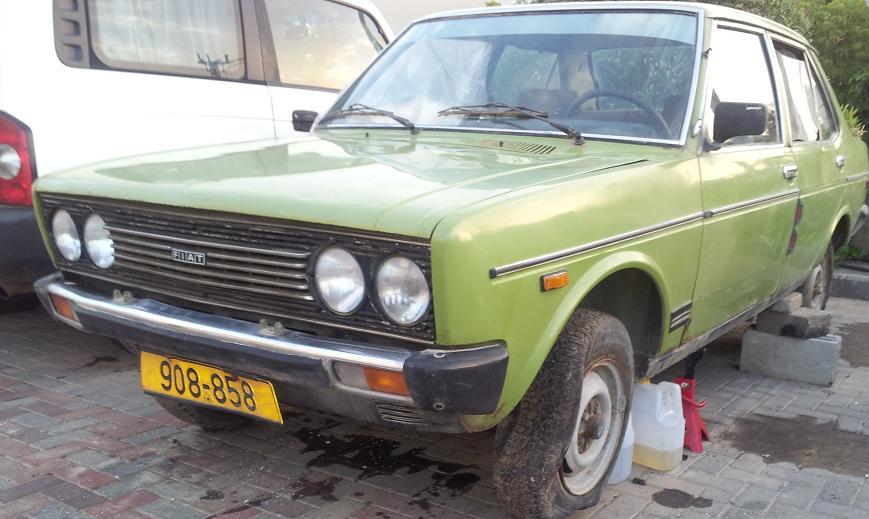

יש חדשות!!!

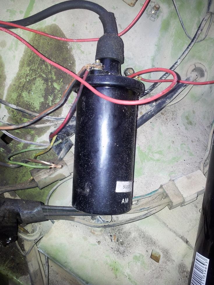

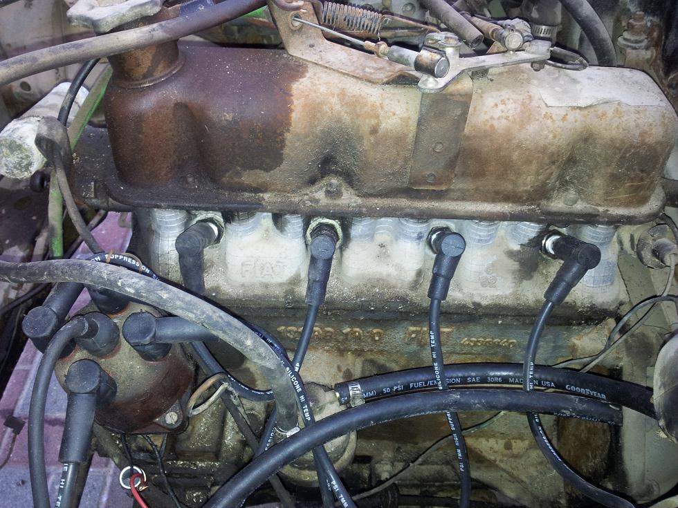

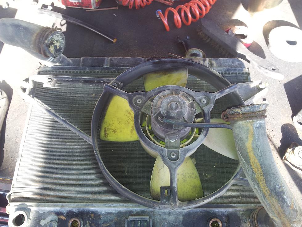

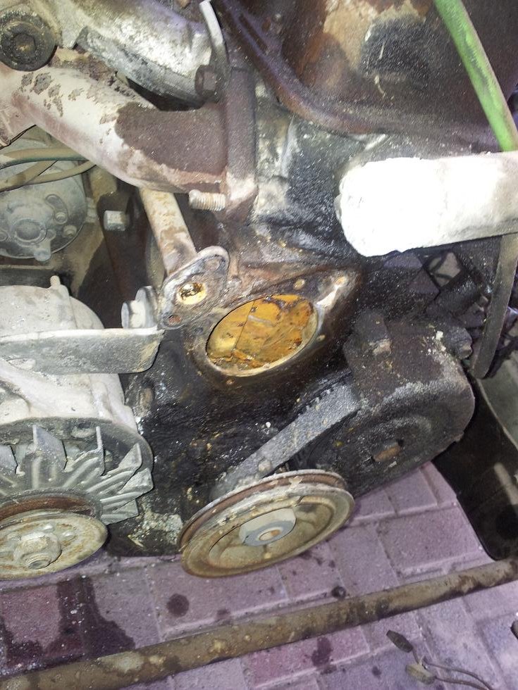

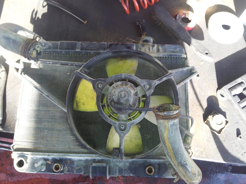

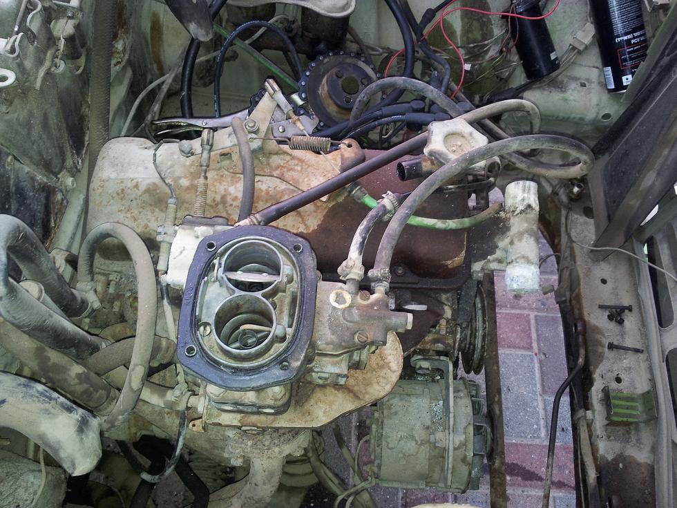

המנוע הניעה אחרי כמעט 13 שנה. ועובד יופי.
היו כמה סיבוכים בהנעה, לא היה ניצוץ הוחלפו פלגים חוטי הצתה, כוהל, קבל, פלטינות.
התחלתי את השיפוץ.

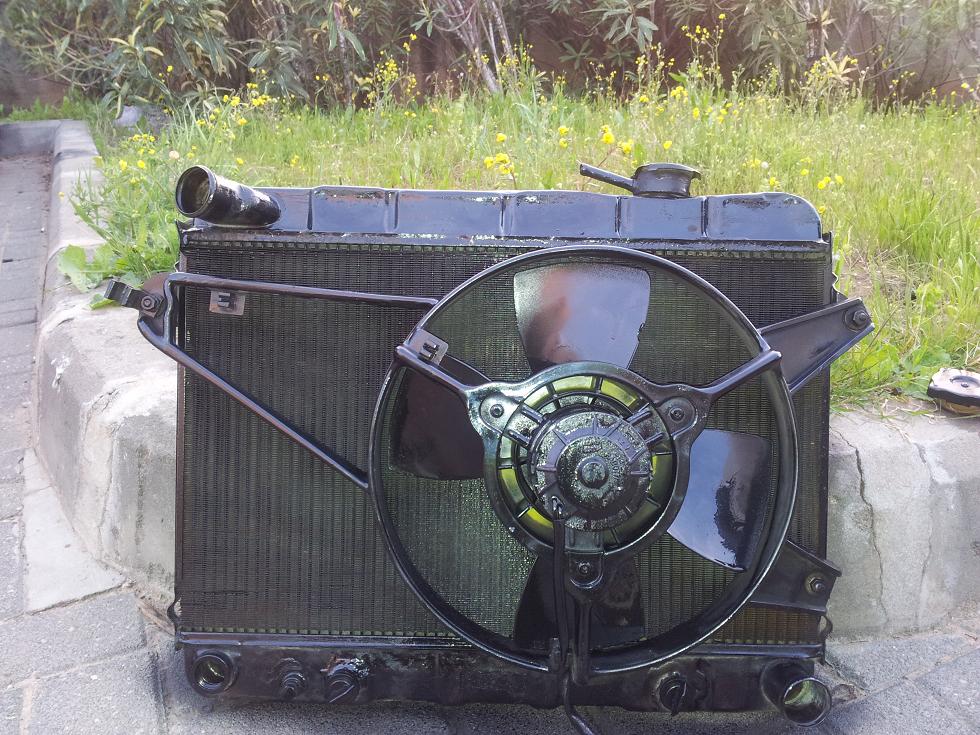

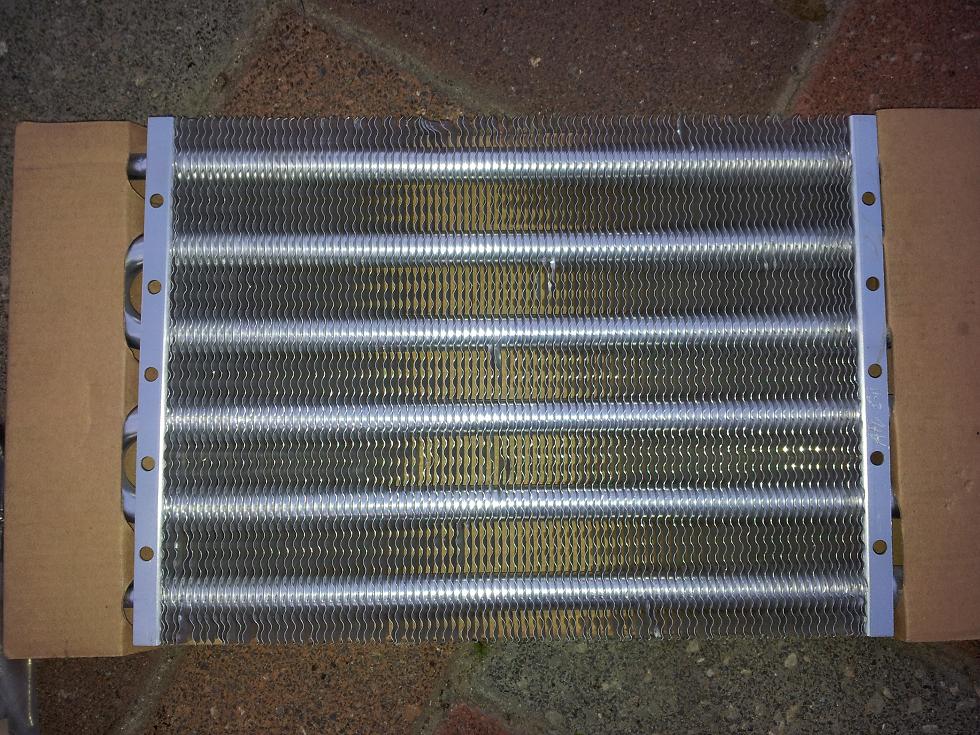

שופץ רדיאטור, וניסגרו מעברי שמן גיר כי היתה בריחה למים.
נוסף קולר גיר.

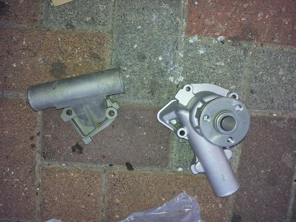

הוחלפה משאבת מים, טרמוסטט, צינורות מים, פלנצ' מים, צינורות בלם,
הוחלפו כל משאבות בלם, וברקסים קומפלקט.

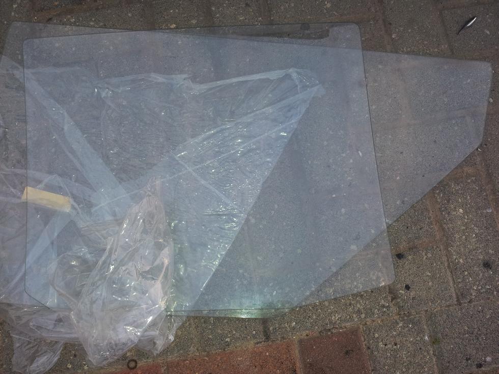

נרכשו חלונות שהיו חסרים, חלון קדמי ימין ואחורי שמאל.
היום מחליפים רצועת טיימינג, פ. שמן גיר.

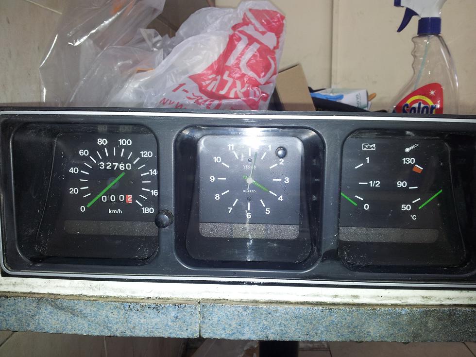

סודרה התאורה בלוח שעונים.
קבלו תמונות.

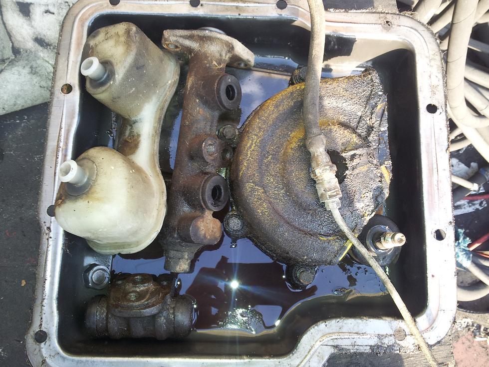

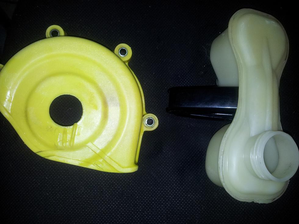

נקיון. והקולר שמן גיר החדש.
הרכבים שלי: פיאט 127 73, פיאט 127 81 ספורט, פיאט 127 81 4דלתות, אלפא סוד 1.3 81, פיאט 131 77, פיאט טיפו 89, פיאט אונו 1.1 91. מחפש כל פיאט או איטלקיה לשיפוץ. חבר מועדון ה-5 מס14409. גיא למברסקי.
מה עכשיו פיאט פנדה בשרשור שלי?!
גיא, אתה זריז, רציתי לשאול מאיפה השגת משאבות בלם ואם מה אתה מנקה את הפלסטיקים?
מכל בו לרכב באשדוד.
