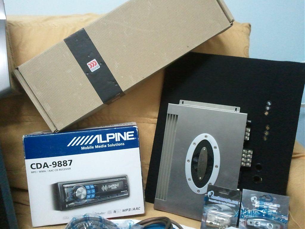

לאחר שהיתחדשתי ברכב החדש (ספארק) :-D לפני כחודש וחצי התחלתי לתכנן את הפרויקט, לאחר התלבטויות רבות לגבי הוספת פרוססור למערכת המקורית\רכישת HU חדש, החלטתי להישאר עם הHU מהרכב הקודם (9887).

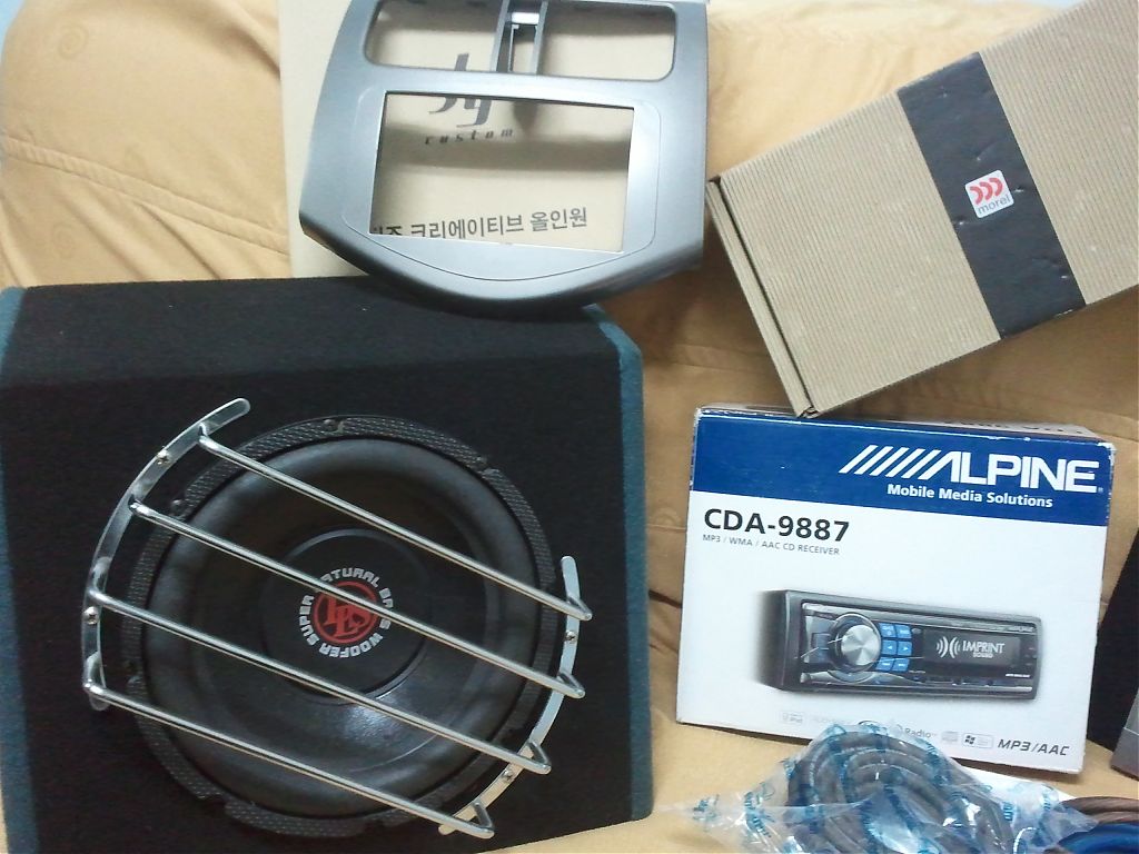

הרכיבים שהותקנו:
מורל דוטק אוביישן 4".
HU אלפיין 9887.
מגבר ג'נסיס פרופיל 4.
סאב DLS KW10.

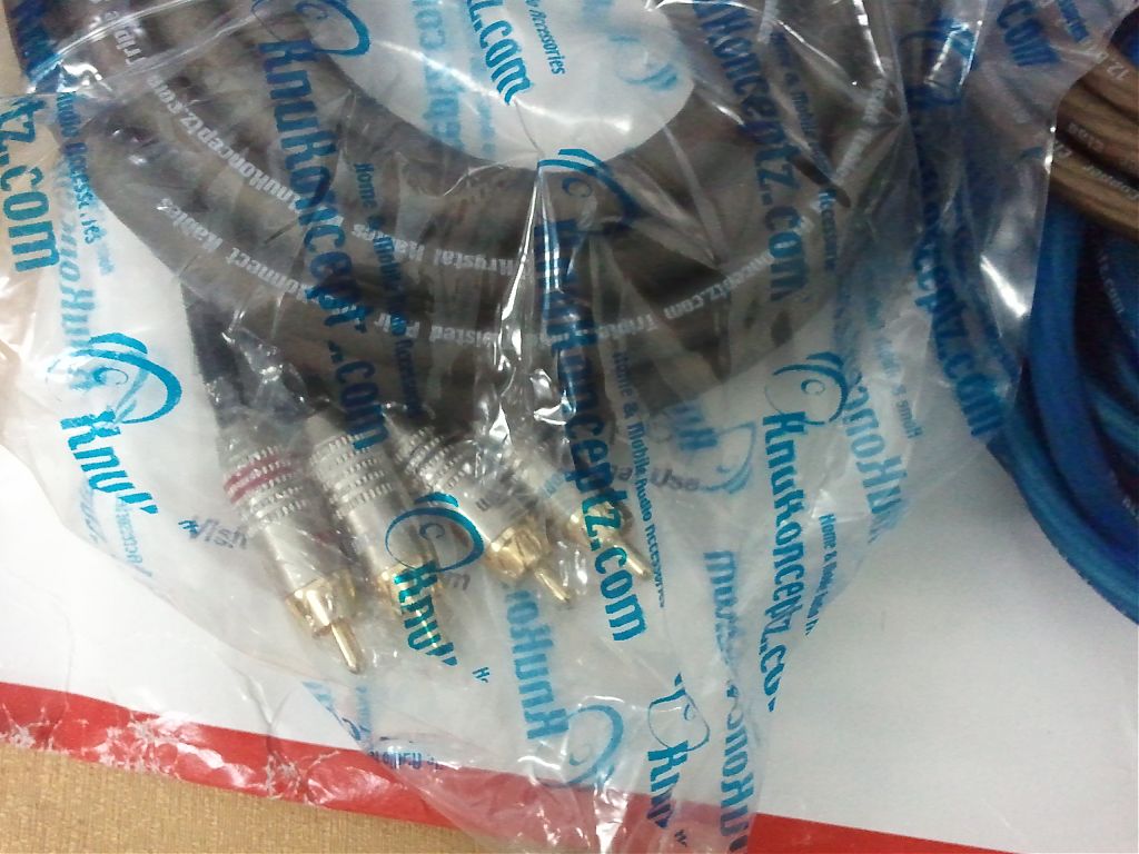

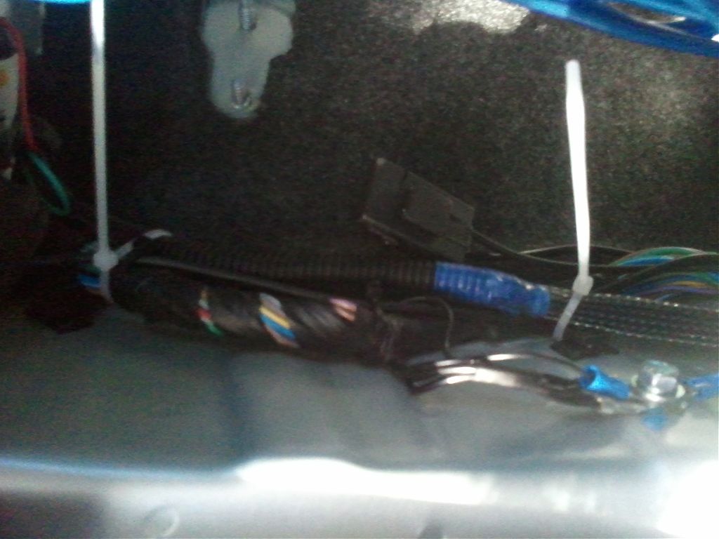

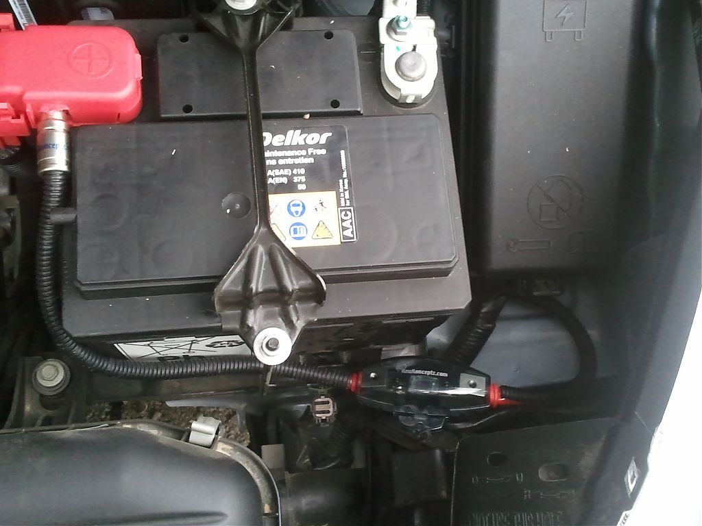

כול החיווט הוא של קנוקונספטז,פיוז,טרמינלים, בהתקנה השתמשתי בחיווט מתח בעובי 8G. פשוט לפי הערכתי אין צורך ביותר מזה בשביל מגבר הנ"ל.
----אופן ההתקנה:

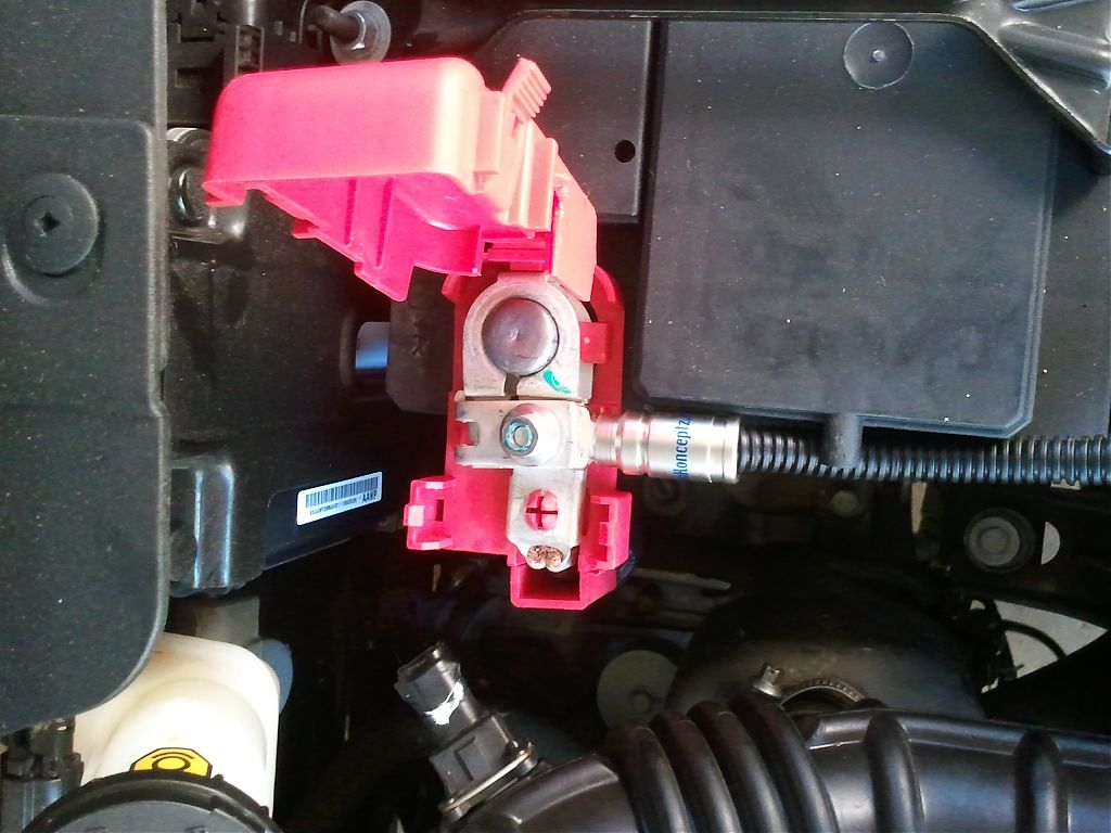

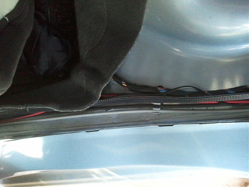

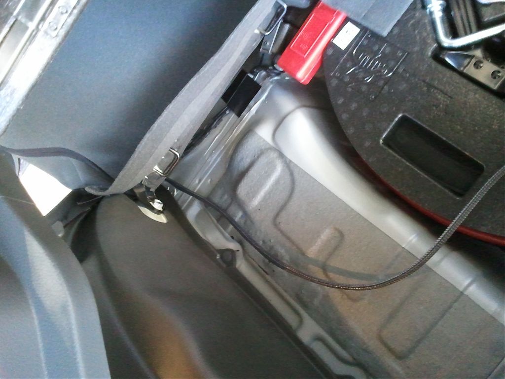

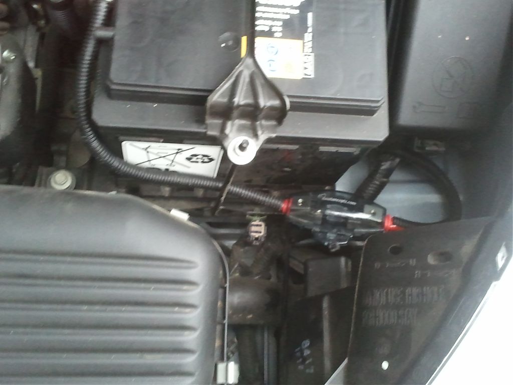

- במצבר (ב+) יש מכסה פלסטיק אדום עשיתי בו חור בשביל הטרמינל שמתחבר לפלוס.
- בקיר אש היה קצת בלאגן כי אין כמעט גישה לחור שיש שם וזה סגור עם גומי מעצבן:evil:, אבל התגברתי עליו :twisted:, לגומי שלום ולידיים שלי לא.

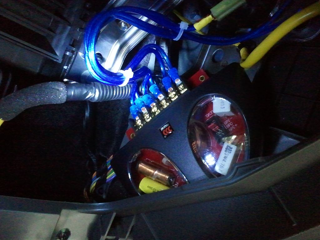

- הקרוסים של הקומפוננט מוקמו בתוך הדשבורד מבפנים,היה מקום בדיוק בשבילם8).

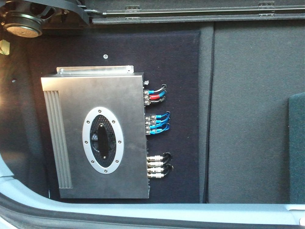

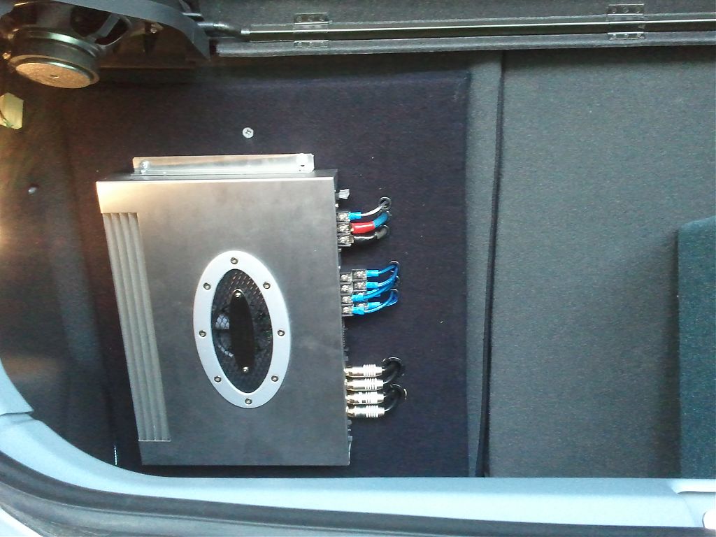

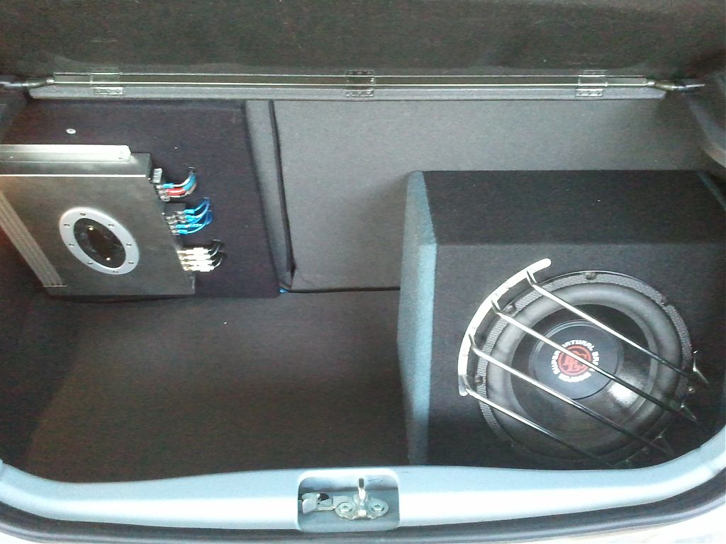

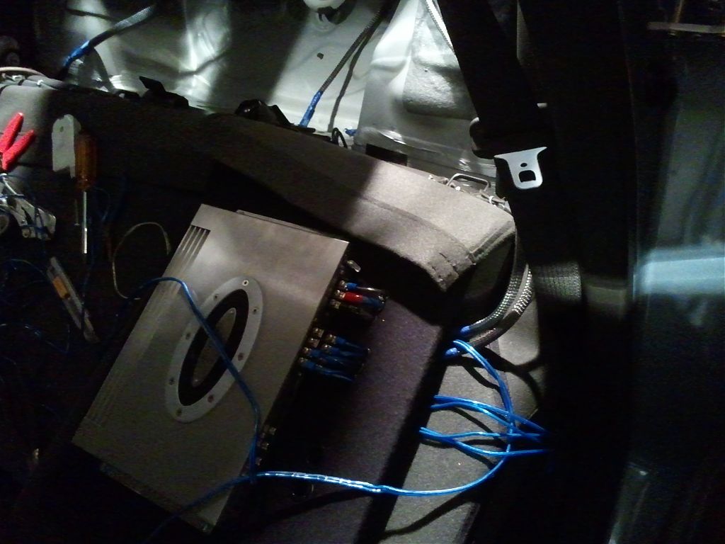

- את הפלטה למגבר בניתי כך שהיא תשב בדיוק על המושב האחורי שמאלי (הוא קטן יותר) בכדי שאם ארצה לקפל את אחד המושבים אז הם יהיו מופרדים. הפעם את החורים בפלטה עשיתי יפה שלא כמו בהתקנה הקודמת.

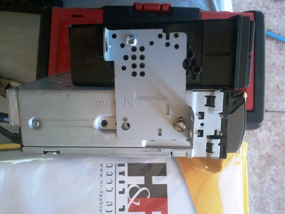

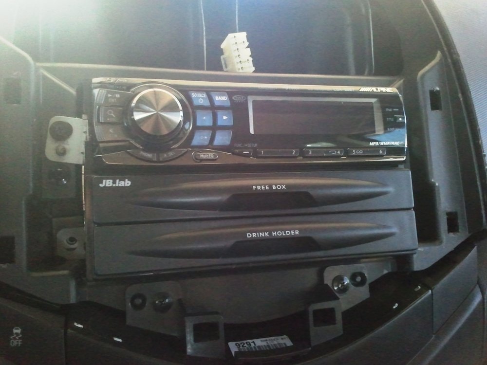

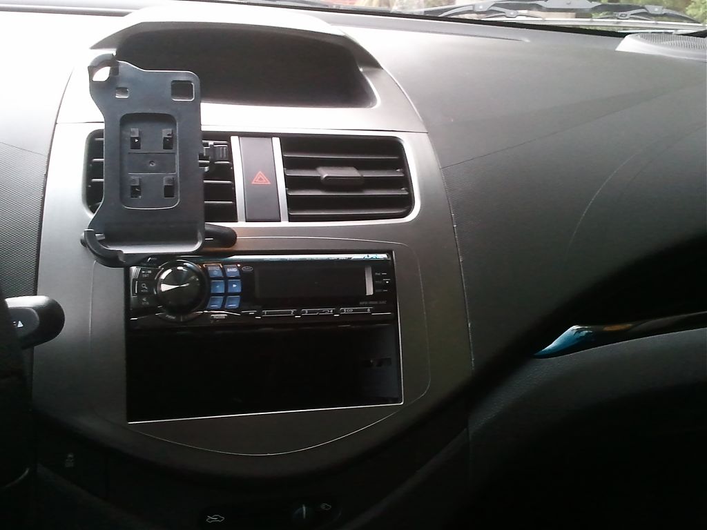

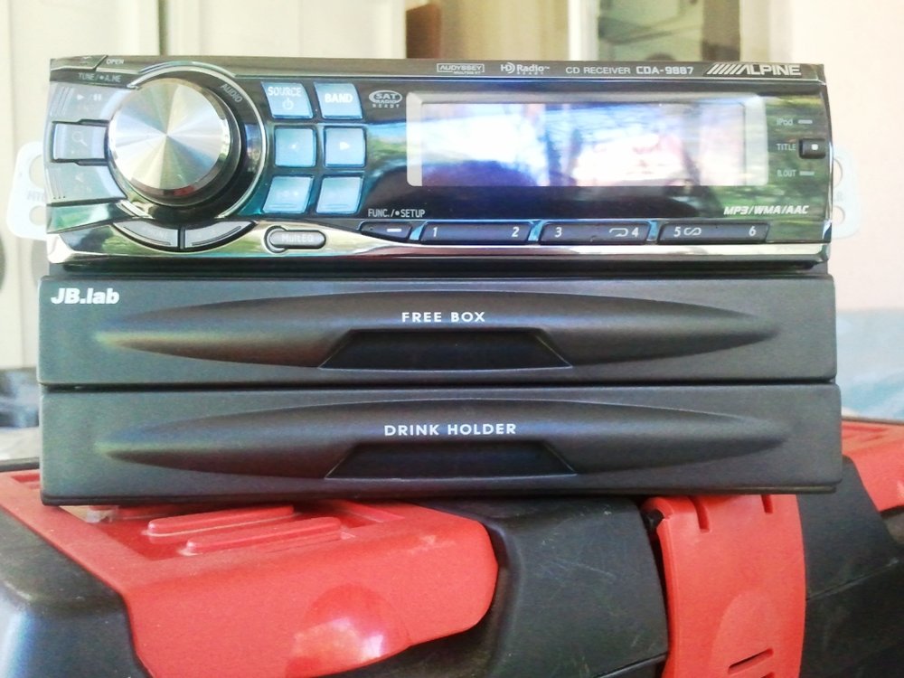

- הכי חשוב הHU, רכשתי פאנל מתאם אך הוא בשביל דאבל דין ולי יש 1 דין לכן הזמנתי מגירה שתשב מתחת לHU, במגירה ישב האייפוד ועוד כול מיני שטויות. הנה המגירה: http://english.gmarket.co.kr/challenge/neo_goods/goods.asp?goodscode=175207290

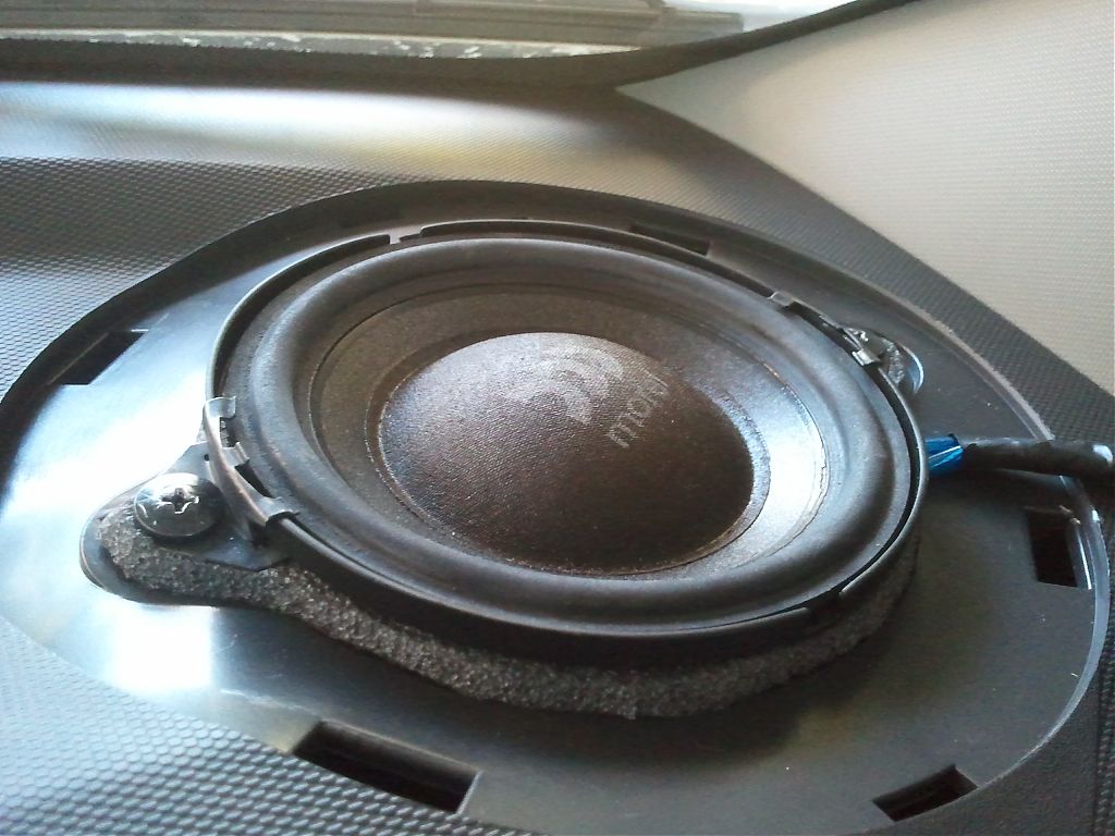

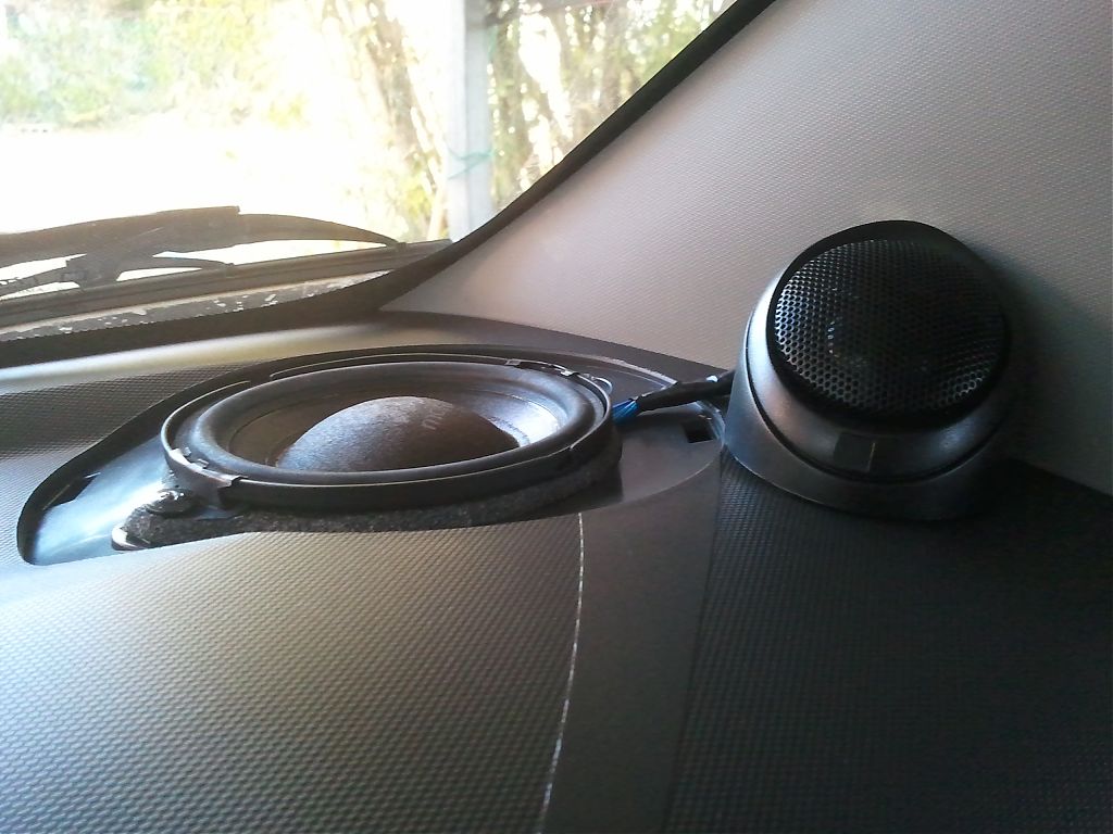

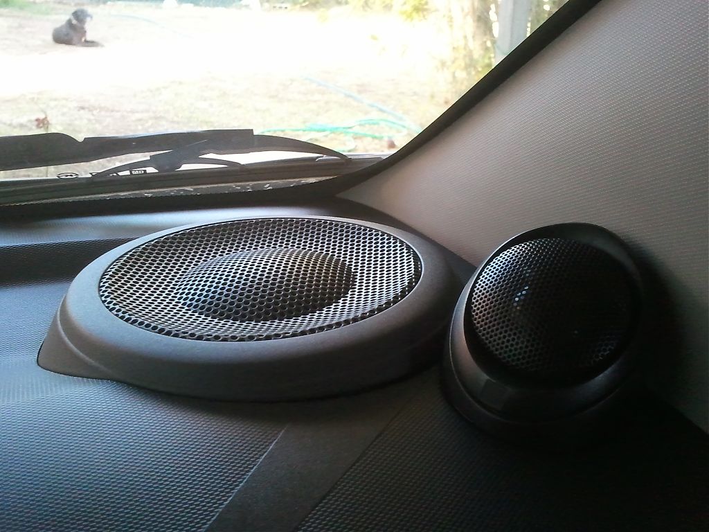

- את הקומפוננט בדשבורד מיקמתי במקום הרמקולים המקוריים, הכנתי מספוג פלצף דק סוג של הגבהה שעליה ישב הוופר, את הטוויטרים מיקמתי ליד הוופר בזווית לכיוון הקורות, כלומר לא לכיוון הנהג והנוסע. בתמונה רואים את מכסה שסוגר את הוופר עם רווח מלמטה בגלל החוט של הטוויטר, הכנתי בו חורים קטנים כדי שישב כמו שצריך 8).

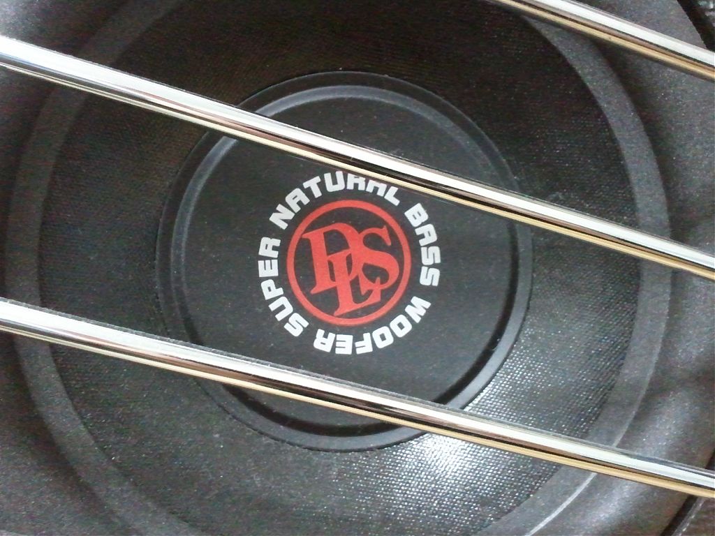

- סאב 10" תופס חצי בגאז' :lol:.

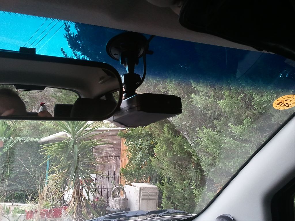

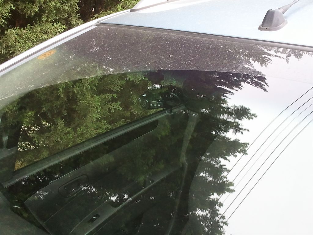

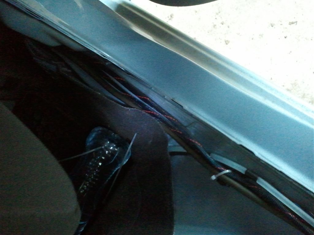

- ועוד משהו קטן :-D שעשיתי שמתי מצלמת DVR ליד המראה המרכזית, את החוט שמגיע לחיבור המצת העברתי דרך הקורה עד למטה.

אז זה נשמע פצצה, כמובן שזה לא ברמה של 6.5", אבל לרכב הזה במיקום שלו זה בהחלט מעולה, הסאב משלים את הבאס החסר ובהחלט עומד בקצב, נשאר רק לכוון כמו שצריך.

ההתקנה בהחלט יפה ומושקעת רק דבר אחד שיש לתקן שם זה המעבר של החוט לטוויטר. את הטוויטר ניתן למקם בצורה יותר אסטטית וטובה (אם תירצה תמונה אוכל להעלות אותה לצורך המחשה) ותפיק תוצאה טובה יותר.
תודה רבה 8), אני ראיתי התקנה שעשית בעבר ברכב כזה ומיקמת את הטוויטרים בקורות. זה פתרון מעולה לפי דעתי אבל אני פשוט לא רוצה לחתוך כלום ברכב. אני ניסתי להעביר את החוט בין הקורה לדשבורד שם אבל זה לא נראה יפה, ב"גריל" שם הוופר אני עשיתי חורים לחוט כך שזה (הגריל) יושב היום יותר טוב מאשר בתמונה.
