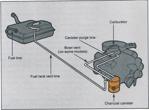

בצד שמאל של המנוע (כשעומדים מולו) ישנם שני צינורות הניתנים לפתיחה ע"י מחבר. כשמנתקים את הצינור המסומן בשחור מרגישים יניקת אוויר לכיוון הסעפת יניקה. ויש נפילה רגעית של סל"ד. כשמנתקים את הצינור המסומן באדום, אין שינוי בתגובת המנוע ואין ממנו יניקה. הצינור המסומן בשחור יורד לכיוון הכנף של הרכב ואני לא יודע לאן הוא מגיע.
מישהו יכול להגיד לי מה תפקידם של הצינורות והאם העובדה שהצינור המסומן באדום לא מייצר יניקה מעידה על כך שהוא סתום?
האם יש לצינורות אלה השפעה על צריכת הדלק ברכב (שהינה גרועה ביותר... 1 ל 6 בעיר בנהיגה עדינה וללא פקקים) ועל הסחיבה שאינה קיימת?
חפש פה בפורום את המילה "קניסטר"
קשה לי לזהות בתמונה אבל אמרת ליד הכנף ואחד הצינורות בצבע כחול אז אני כמעט בטוח שזה זה.
וכן, זה קשור למערכת הדלק
רפי, תודה על התמונה. ממחיש היטב את המבנה של המערכת הזאת. האם אכן תקלה בקניסטר תעלה את צריכת הדלק? ומה יקרה אם אסתום את הצינור שמוביל לסעפת, כלומר אוותר על הקניסטר?
אם תסתום את הצינור שמוביל לסעפת ותשאיר את הצינור שיוצא מהקניסטר פתוח, תיזהם קצת יותר את האוויר, יהיה לך ריח של דלק באוטו ואני לא רואה איך זה יכול להשפיע על צריכה.
