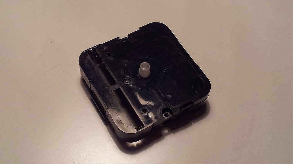

יש ברשותי שעון קיר יפה שקניתי לפני מספר שנים. בשנתיים האחרונות הוא לא עבד ולא הצלחתי להבין למה. עכשיו החלטתי להתעצבן ולנסות לתקן אותו.
הבעיה, כפי שאני מבין אותה כרגע, היא שכשמכניסים לו בטריה הוא אמנם מתחיל לעבוד, אבל מפסיק מעצמו אחרי כמה דקות. אם רוצים להפעיל אותו שוב אפילו לא צריך להוציא ולהכניס אותה - אני פשוט לוחץ עליה קצת והיא חוזרת לעבוד לעוד מספר דקות.
כמובן שבדקתי עם מספר בטריות שונות - חלקן חדשות לגמרי.
האם למישהו יש רעיון אחר? אולי אתם מכירים שען נורמלי באזור השרון שעשוי למצוא לזה פתרון?
מדובר במנגנון כזה:
תודה
רוני

והמנגנון נראה כך:
כאשר חתיכת פלסטיק עם מגנט בסופה מולבשת על העיגול הלבן באמצע והוא אמור להסתובב מאוד לאט ולהזיז אותה. רק שזה לא קורה - הוא פשוט לא מסתובב.

במה שונה המנגנון הזה מכל מנגנון פשוט אחר?
לא מדובר במקרה על מנגנון רגיל שבמקום שמולבשים עליו 3 מחוגים- שניות דקות ושעות, מורכב עליו רק מחוג השעות עם מגנט עליו?
האם המנגנון עובד בחוץ כאשר לא מחובר אליו דבר? אם לא ,אז בעיה חשמלית בפנוכו, או במגעים של הבטריה. אם כן מסתובב, אז לחץ על המחוג כאשר הוא מורכב על לוח השעון , או סגירה חזקה מדי של המנגנון ללוח השעון.

אני משוכנע שזה מנגנון רגיל שמולבש עליו "ראש" שונה (כמו שתיארת). הבעיה היא שהשען שהייתי אצלו טוען שהוא לא יכול לסדר את זה, אז אני כבר לא יודע מה לחשוב.
שעון יפה
חשבתי שזה מגעים - אבל יש קולות תקתוק ונראה שמשהו זז שם בפנים. זה רק לא מיתרגם לתזוזה של ה"מחט". מעצבן, הסיפור הזה. זה הרי מנגנון של עשרה שקלים, אבל אי אפשר למצוא כזה...

יש אפשרות לפתוח את המנגנון? אם יש תקתוק ושום דבר לא זז מבחוץ אז אולי יש נתק פיזי בין הרכיבים שאפר לתקן.

כמובן, הוא מונח לי פתוח על השולחן ברגעים אלה. כמו שאמרתי - יש מתח, יש תנועה של הגלגל"שים המהירים (אני לא מצליח לראות אם האיטיים עובדים - זה לאט מדי), ובנוסף המוט של כיוון השעון עובד ומזיז את הגלגל"ש האיטי. בנוסף, לפני שבוע חיברתי את המחט החיצוני כשהיא לא בתוך השעון (אלא יושבת על המנגנון כשהוא בחוץ) והיא כן זזה. היא רק לא זזה עצמאית כשהיא בתוך השעון. (מה שכן - היא זזה כשמכוונים את המנגנון, גם כשהיא בתוכו.

יש מצב שאתה מצלם את קרביו של המנגנון ומסמן איפה שרשרת התנועה מפסיקה?
יכול להיות שיש פין בתוך גלג"ש שמסתובב על חופשי והגלג"ש לא זז.

זה קטן מדי, אני לא חושב שאפשר יהיה לראות משהו. אני גם לא רוצה לפרק הכל כי אז בטח לא אצליח להחזיר את המצב לקדמותו, והאמת שעכשיו עשיתי עוד כמה ניסויים וגיליתי שהמנגנון דווקא כן עובד! פירקתי אותו מהשעון, הכנסתי סוללה ושמתי על החלק הלבן שבתמונה פיסת נייר קטנה. חיכיתי שעתיים והיא אכן זזה - כלומר משהו שם כן עובד.
ואז לקחתי את המוט ביחד עם הכדור האדום שבתוכו המגנט ושמתי על המנגנון - שום דבר לא זז. אני מתחיל לחשוב שזה כבד מדי עבור המנגנון, שזה קצת מוזר כי הרי מדובר במנגנון ייעודי...

הכל הגיוני כשמדובר במנגנון סיני. יכול להיות שהמנגנון התלכלך באבק, אולי הסוללה חלשה וכדומה. יכול להיות שינוי הדרגתי שמונע מהשעון לעבוד. תנסה לנקות עם לחץ אוויר או משהו.
