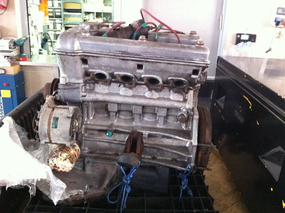

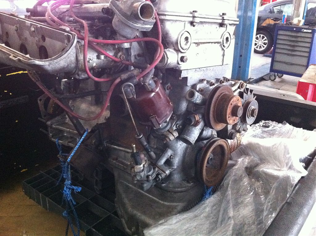

טוב אתם בטח תגידו שאני מופרע , אבל התחלתי לשחק קצת עם האלפא ,בקטנה,
קודם כל תגידו מזל טוב , אני יכול לשנות את הכותרת של השרשור ממנוע 1600 למנוע 2000 סמ״ק

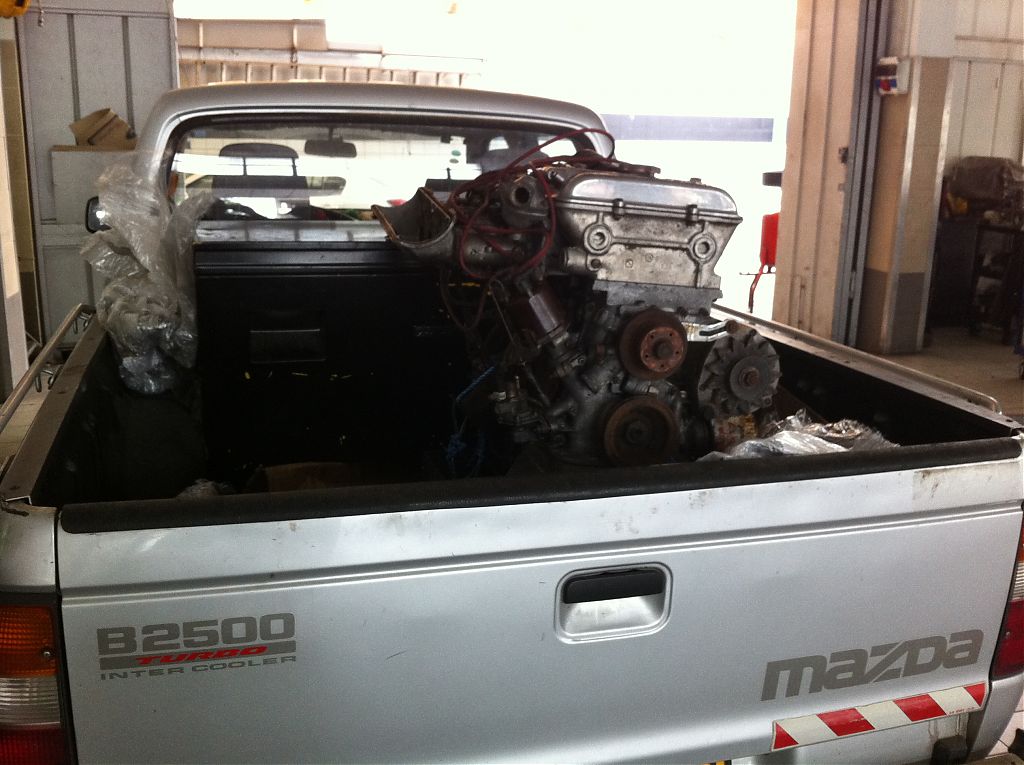

היום שיחררתי בנמל אשדוד את המנוע 2000 סמ״ק שקניתי באנגליה ((:
פרטים ותמונות בהמשך....
הכל באהבה :agrue:

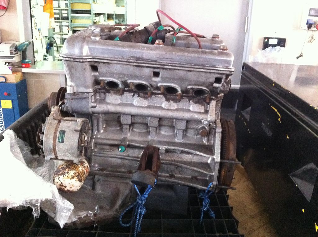

זהו מנוע 2000 של תחילת שנות השבעים, מדיד השמן נמצא בצד הימני של המנוע.
אם יהיו לך שאלות, אשמח לעזור.

למונע 2000 מתאימים זוג קרבורטרים כפולים 40 של WEBER , דלורטו, או סולקס. האחרון הוא הפחות מומלץ ולגבי השניים הראשונים, הם די זהים בהתנהגות ולכל אחד יש את ההעדפות שלו. עפ"י התמונות המנוע שלך הגיע עם קרבורטורים, כך שנראה שאולי אתה צריך "לשחק" קצת עם הSETUP של הדיזות השונות אם בכלל....
