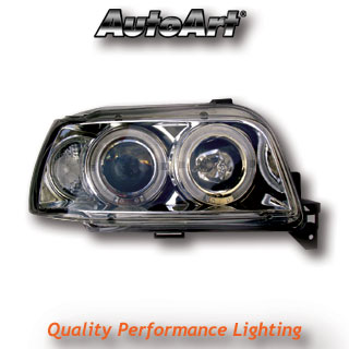

כל פנס פרוג'קטור בעל תקן E יתן לך תוצאה זהה.
תקן E זה משהו ברור חד וחלק , כולם נראים זהים.
אגב הלינק שנתתי לEBAY הוא RHD , ככה שהוא לא רלוונטי לגביך.
ב-1300 ש"ח אתה יכול להביא פנסי אנג'ל אייז מגרמניה, חדשים עם תקן E, שרואים בהם כמו שצריך.

אלעד - יצא לי לא מעט להיתקל בפנסים האלה אך לא מצאתי מקור ששולח אותם לארץ.
ואני לא חושב שאני אקנה אותם במחיר מופקע שדורשים בארץ.
סאונדמאן - ידוע לי שקו החיתוך נוצר בעזרת פח הנמצא בתוך הפנס. ולא חשבתי לאלתר שיטה להגעיע לאותה תוצאה.
אסף - בשביל זה אני פה מנסה למצוא פתרון.
בקיצור מאיפה אפשר להשיג את האנגל אייז מחו"ל.
