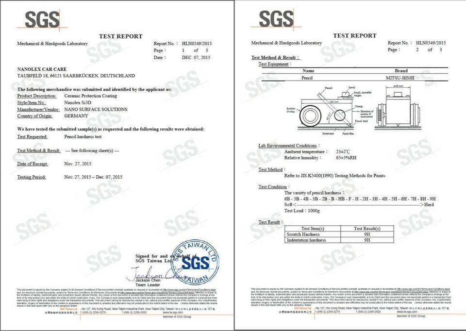

אני בחיים לא ישתמש בציפוי שהשם שלו שיקרי 9H? זאת אומרת שרק יהלום חזק יותר.. זאת אומרת שלא יכולים להיווצר בחיים שריטות וסווירלים אלא אם כן שפשפתם את הרכב ביהלומים.. אבל כן נוצרים שריטות וסווירלים עם הציפוי הזה.. אז מה המסקנה? שזה לא 9H זה חרטא.
ובקשר לציפוי ניילון, בחיים לא ראיתי מקרה שהניילון נמס עקב חרא אם תוכל לשלוח קישור למקרה הזה.. זה מסקרן.

אפשר לדייק???
10H,זה יהלום ולא 9H
כמו כן יש חברות שאכן בדקו עמידות מוצרים שלהם בSGS ואכן יש למוצרים מסוימים עמידות 9H
אבל אתה צודק,יש חברות שמפרסמות את עצמם ואת מוצרים שלהם כ10H וזה שקר
ואכן פרסמת מוטעת ושקרית,לדוגמה חברה X בישראל עושה זאת בגלוי.
