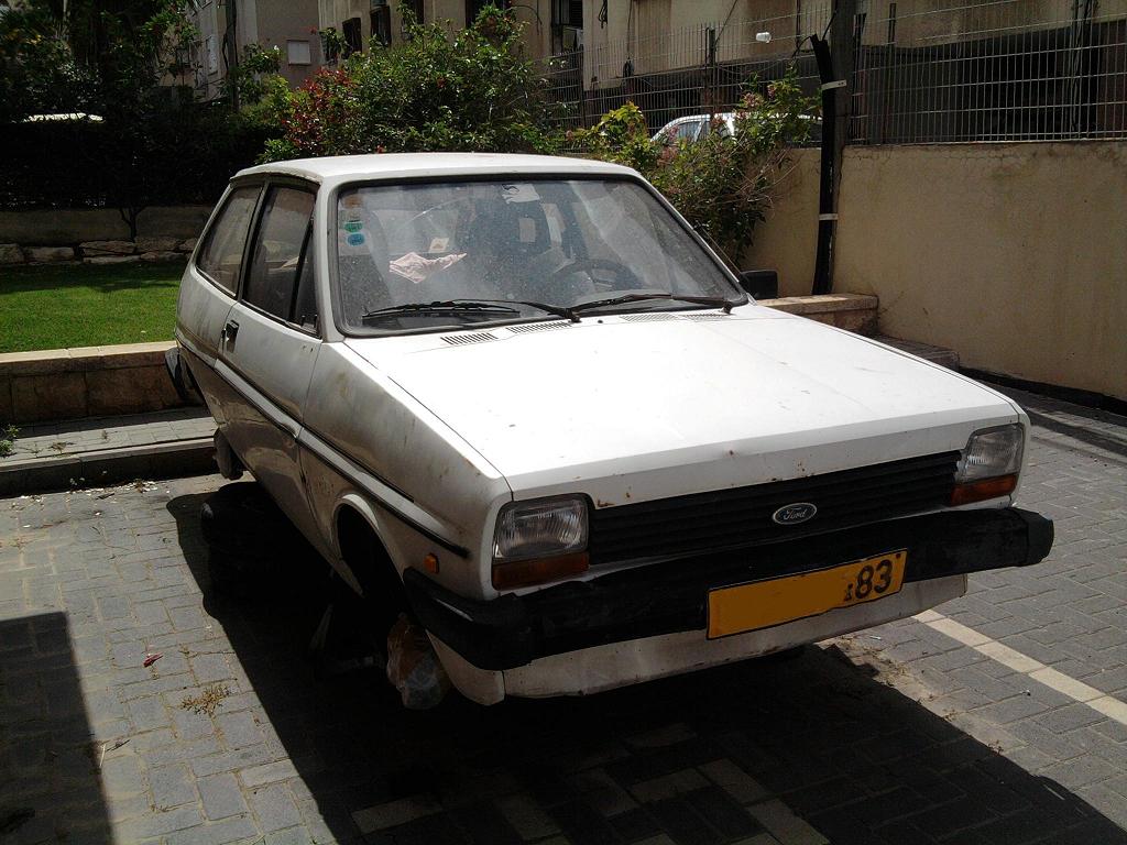

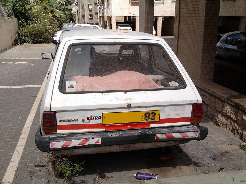

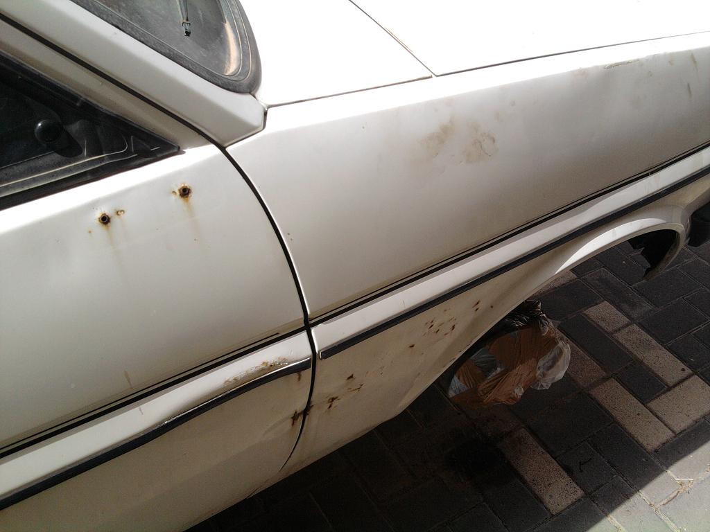

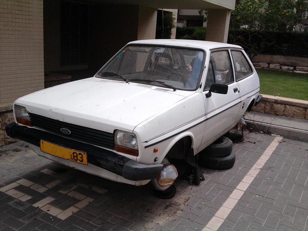

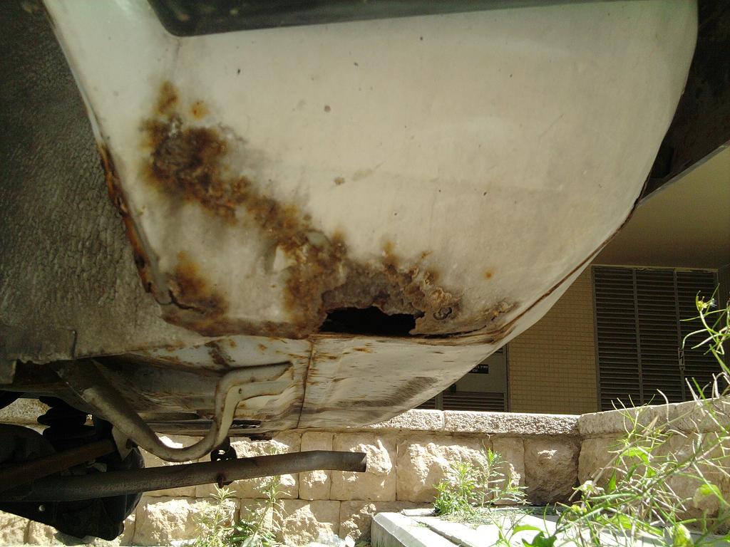

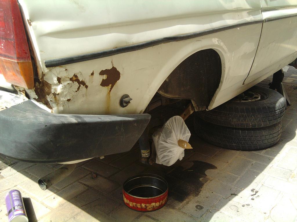

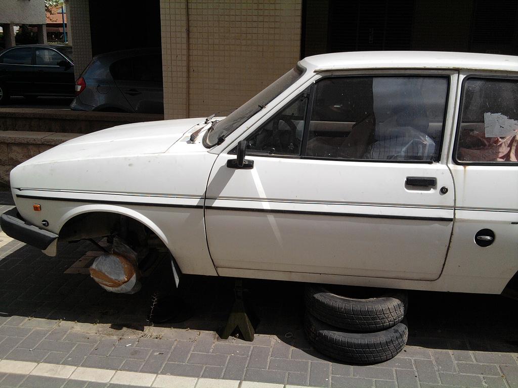

בשעה טובה התחלנו לשפץ את הפיאסטה שלנו בזכות חבר הפורום אייל עובדיה (אגזוזברקס) יד ראשונה במשפחה הרכב עבר 190000 קילומטר עומדת כ 7 שנים בחצר שלנו רשיונות מוקפאים התחלנו בשיפוץ מערכת הבלמים הוחלפו צלחות, דיסקיות,שופצו קליפרים קדמיים צינורות בלמים משאבה מרכזית משאבות אופן אחוריות, מיסבים אחוריים, מצב הפח אינו כלכך גרוע אך יש מכה ליד הפנס אחורי ורקבון בתא מטען.
המנוע במצב סביר, מניע בשלב ראשון במנוע יוחלפו משאבת מים ,צינורות מים,צינורות דלק,פלאגים , פלטוינות, שמן ,פילטר שמן, משאבת מים ,רדיאטור ינוקה.
מבקש המלצה לפחח טוב מאזור המרכז.
יש לי הרבה חלקים, אם יש למישהו חלקים להציע אשמח וגם אני יכול לעזור אם מישהו צריך.
אם יש למישהו הצעות לשיפוץ אשמח לשמוע.
מקווה להמשיך לעדכן . יוסי ונדב.

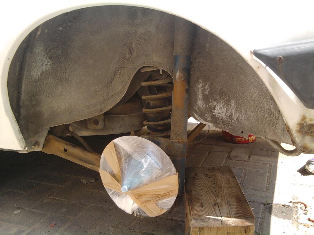

העבודה על הרכב נמשכת ,בלמים אחורים וקדמיים הורכבו, מאחורה הוחלפו סנדלים, משאבות מחזרי שמן, מסבים ו,כמובן צינורות
בלימה חדשים.
הגשר האחורי נוקה ונצבע בספרי זפת, טנק דלק פורק ונוקה . במנוע פורקו משאבות מים, אלטרנוטר, רדיאטור שנוקה , וכמובן כל צינורות המים והדלק, המנוע נוקה עם נפט וכרגע כאשר הכל מפורק אני מתלבט אם להרכיב ולהניע או לפרק ולשלוח את המנוע לאוברול אשמח לעצות .
