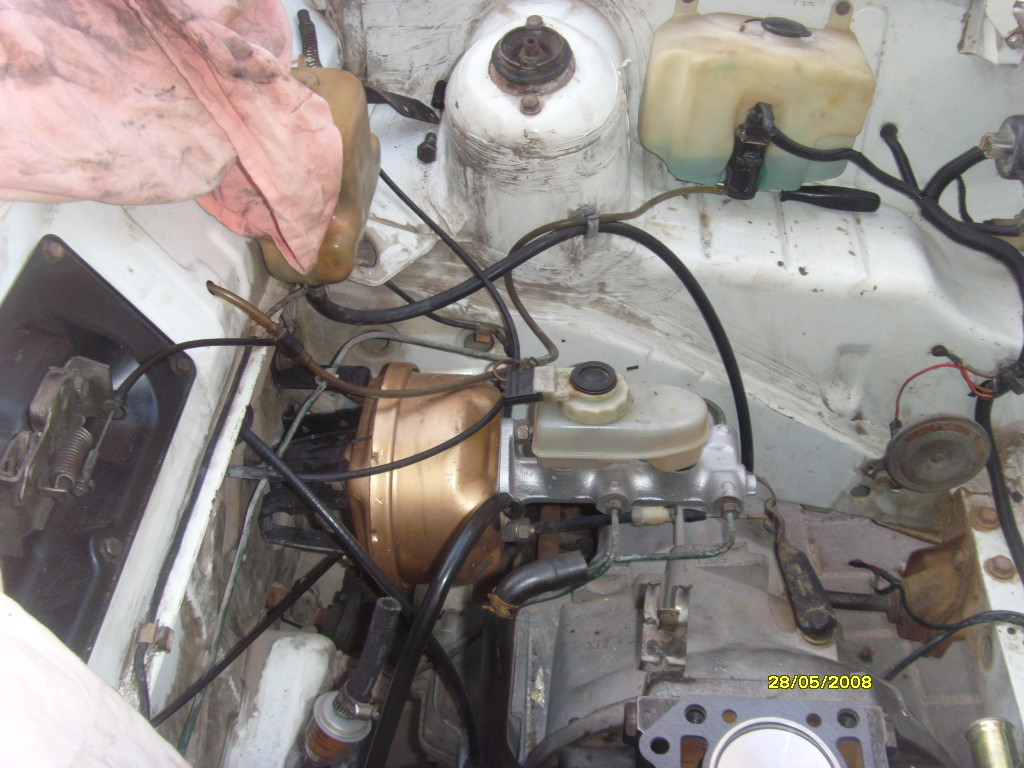

עדכון קטן המנוע חזר מהחרט והיום הרכבנו אותו, מחר אני מקווה להרכיב את הראש ושאר האביזרים ולהניע.מחר מקווה להעלות תמונות .

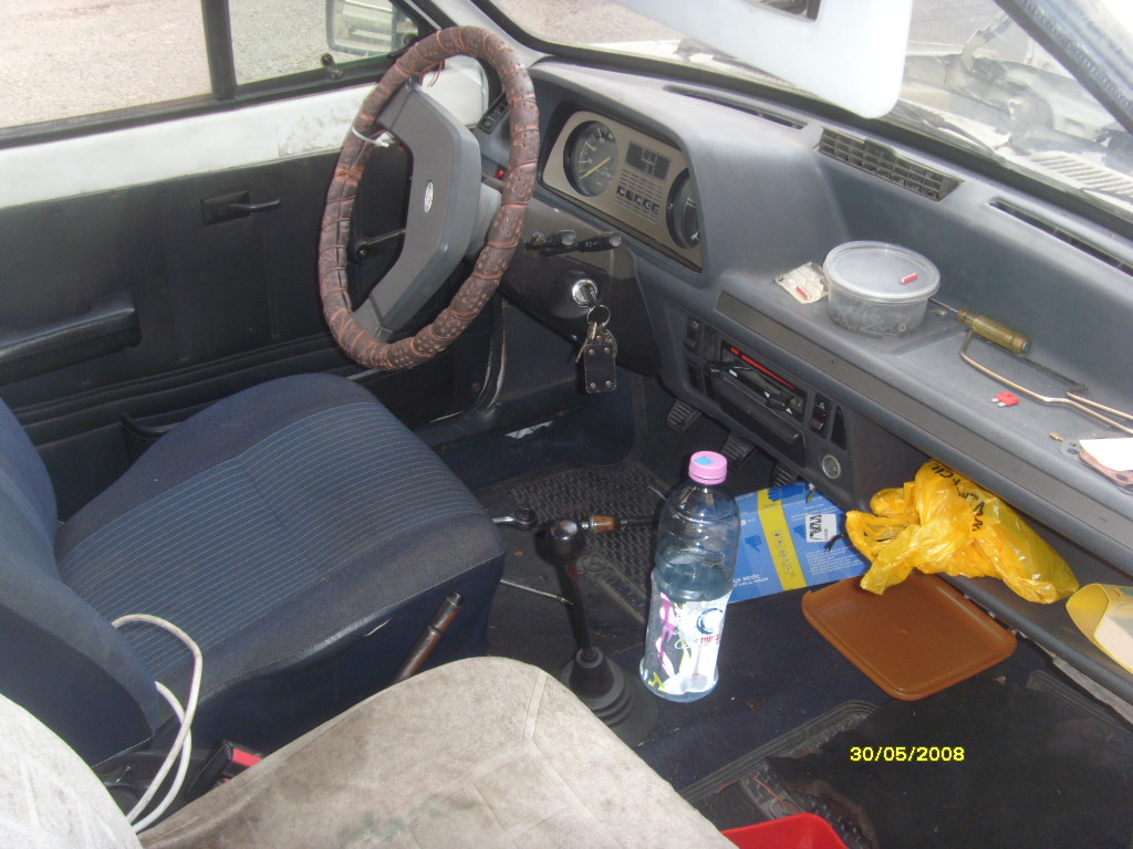

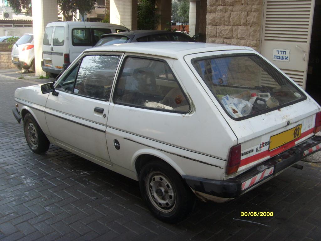

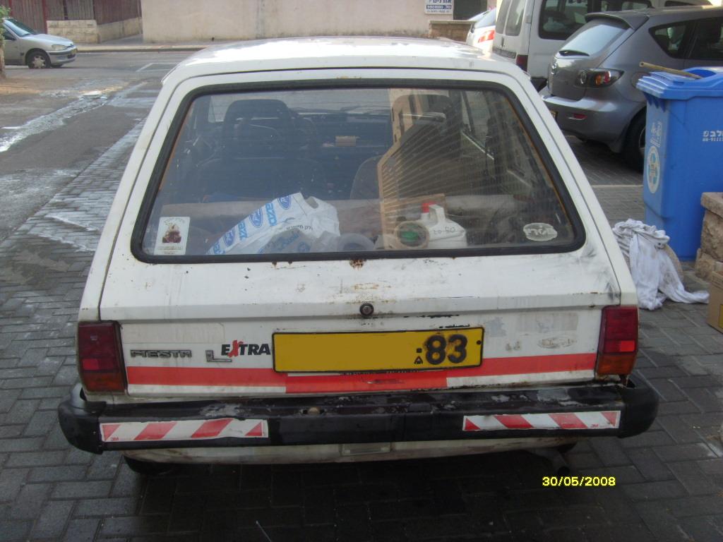

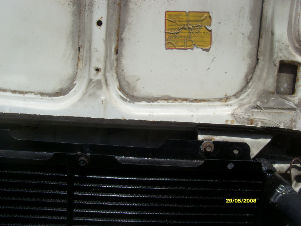

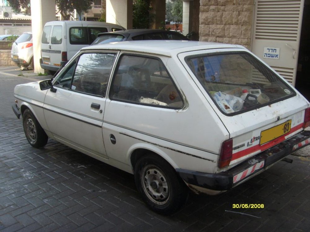

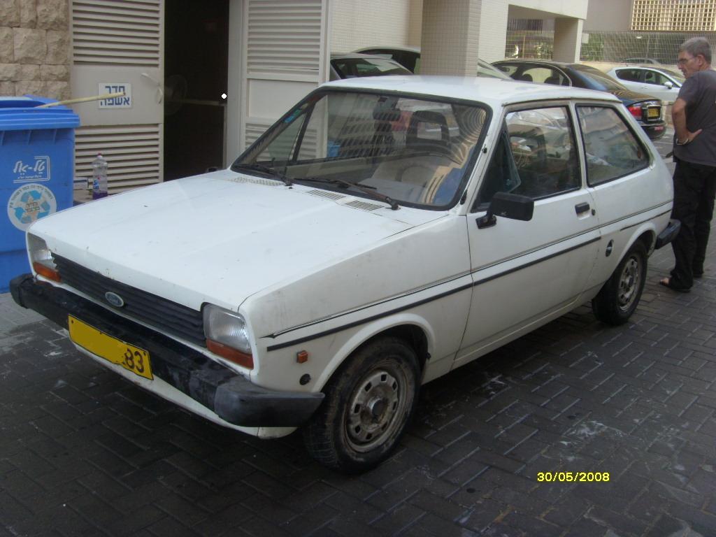

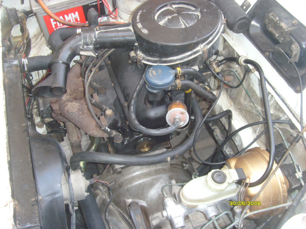

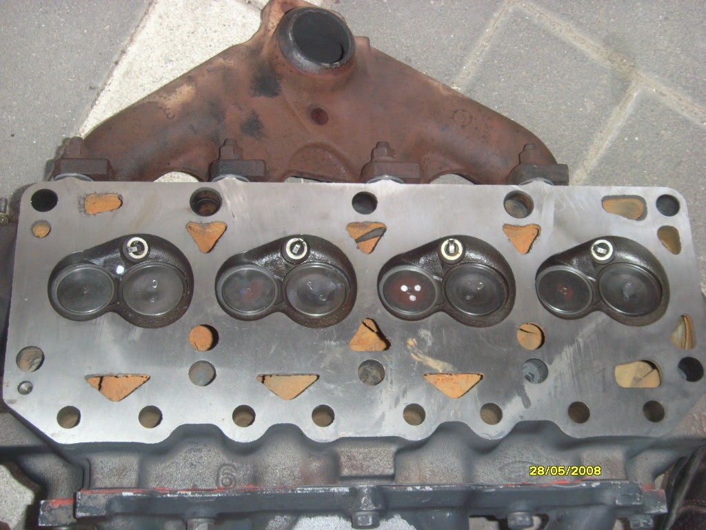

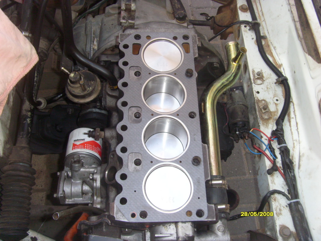

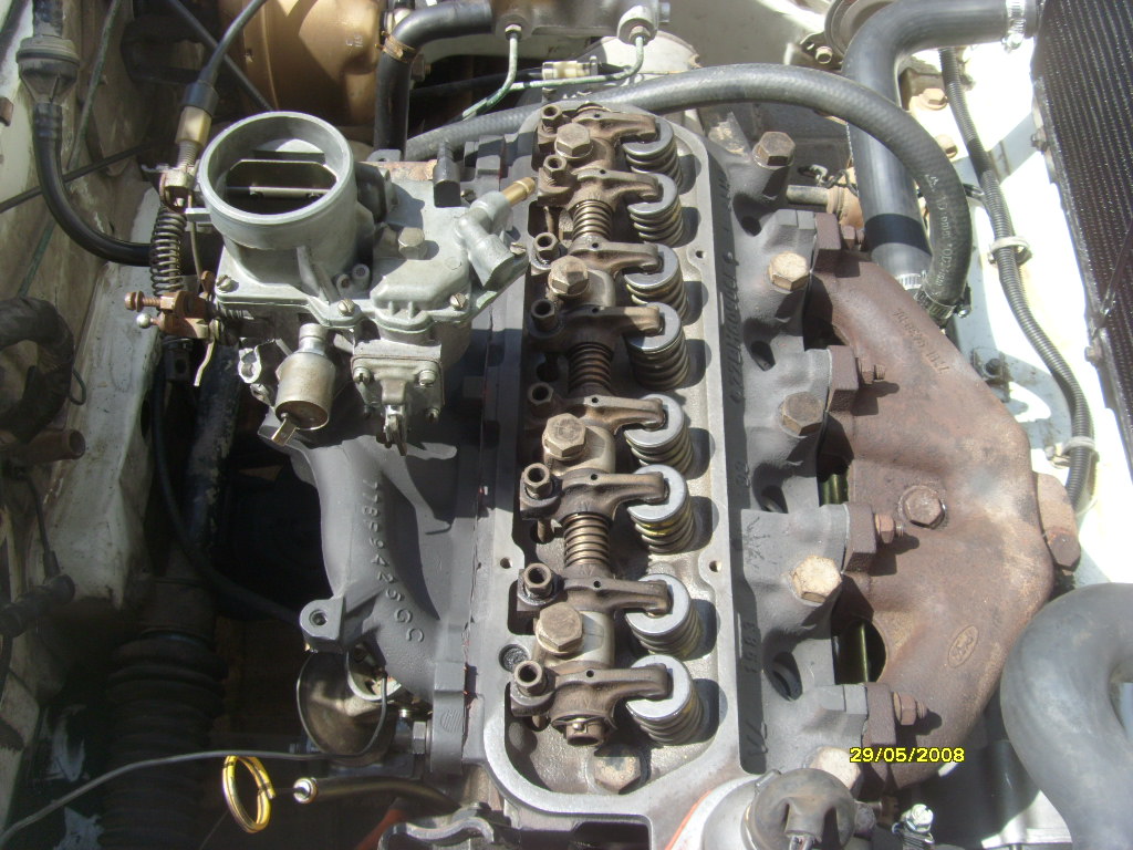

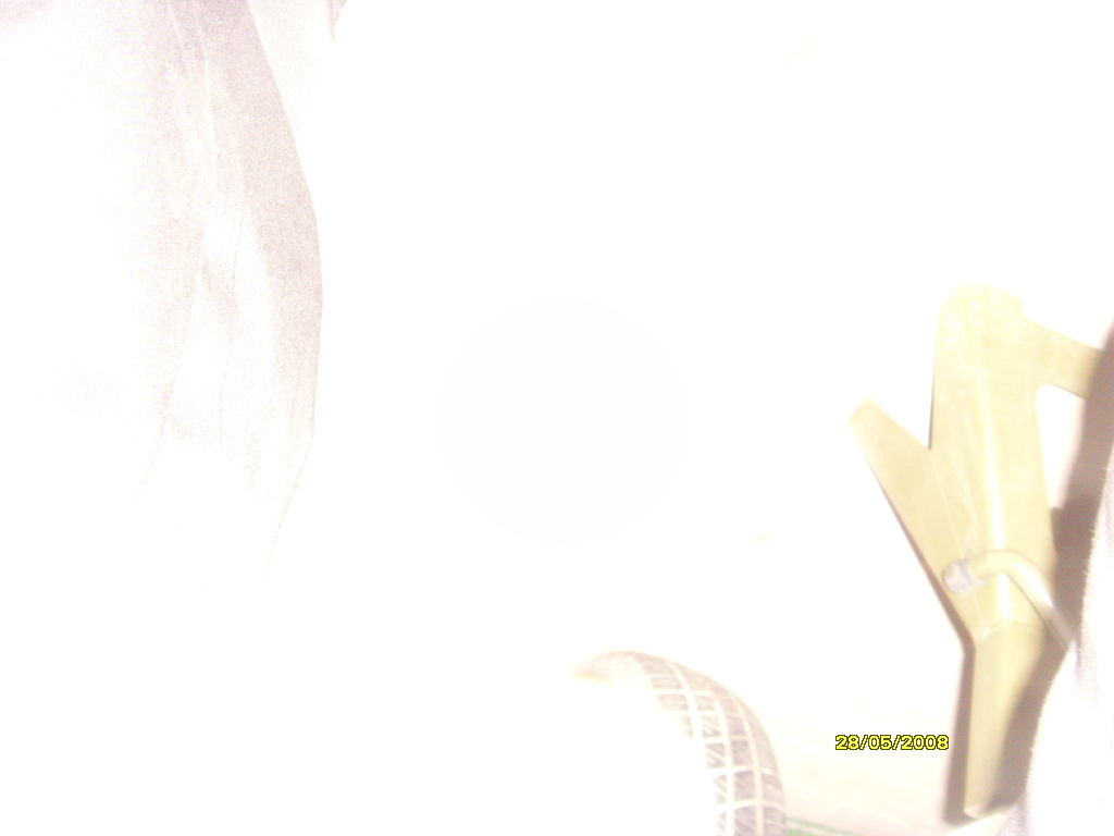

שיפוץ המנוע כלל חריטה,החלפת בוכנות, שרשרת טיימינג, חריטת גל ארכובה מותח וכרית ,משאבת מים,צינורות,ניקוי רדיאטור,ניקוי קרבורטור, מצמד ,ושיפוץ ראש כללי.
כרגע המנוע עובד כמו שעון,מצורף כמה תמונות מהפיאסטה.
