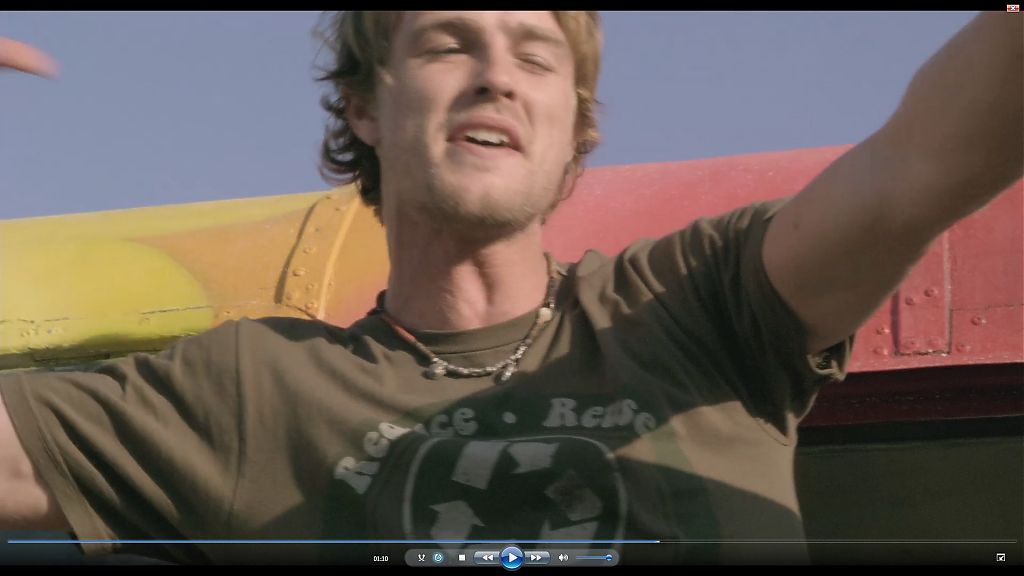

עדיין לא עוזר, הורדתי טריילר ועדיין יש בעיה באיכות.
שימו לב לשרוול של החולצה מצד ימין, נראה רע.

תוריד את הדוגמית שנתתי ותבדוק. זה סרט אנימציה והם נראים הכי טוב בHD.
תוודא שאתה על הרזולוציה הטבעית של המסך שהיא 1920X1080.
את הדוגמה של CARS רואים מעולה, אבל סרטים אמיתיים של אנשים לא רואים טוב. מה זה אומר?

אם כך לדעתי אין לך שום בעיה במסך מלבד ציפיות גבוהות מדי. :-o
תראה, כמו שאמרתי קודם, חשוב מאוד מה המקור ממנו אתה מנגן, אתה לא תראה 100% מהזמן מדוייק כמו בחיים האמיתיים.
אתה תראה פה ושם גרעיניות וטשטושים.
בסצנות באור יום בדרך כלל רואים מאוד טוב, בתנאי חושך כמו כל מצלמה התוצאות פחות טובות.
האם זה המסך הראשי לצפייה בסרטים עבורך?
אם הדוגמית טובה, הכל טוב.
אל תצפה לאיכות טובה מסרטים שהם 4,5 או אפילו 10 גיגה גם אם הם 1080P.
הדחיסה הורגת אותם.
חלק מהדחיסה זה צמצום כמות הצבעים (מה שמראה לך מעין מדרגות צבע ולא מעבר חלק) והחלקה גסה מדי של פיקסלים.
תוריד סרט של 40 גיגה או אפילו 20 ותבדוק.
