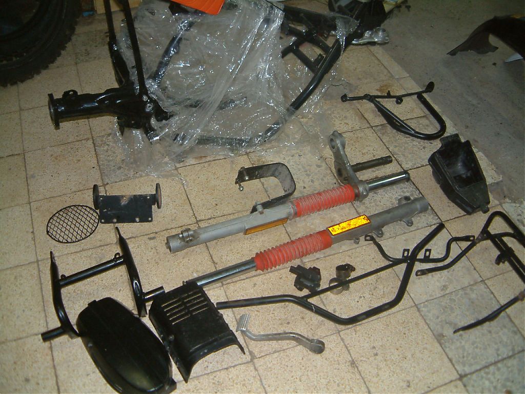

יום חמישי הגיע וסופ"ש נראה כבר בקצה הסיבוב. לקחתי יום חופש ושמתי פעמי לצפון הארץ לעבוד קצת בסדנא, יומיים של מרגוע מהעבודה ומהזבעטוטים. על הפרק סידור ומיון החלקים לקראת המשך השיפוץ. מכיוון שהחלקים שנאספו אצלי עם הזמן הם לא ברמה אחידה, יש צורך למיין הכל ולהחליט מה צריך יהיה לעשות עם כל אחד ואחד מהם ולזה מוקדש סבב העבודה הזה.

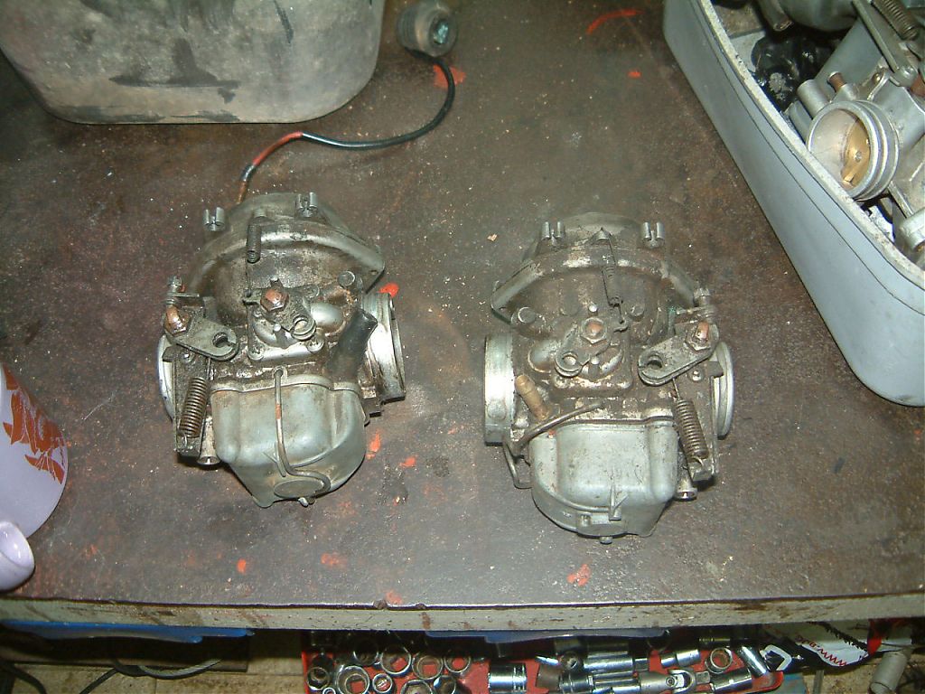

מכיוון שישנו אצלי אופנוע שנפח נשמתו ותרם את גופו למדע, ועוד אי אלו כפילויות של חלקים, אני מנסה להתאים את הטובים ביותר עבור השיפוץ. כך יצא למשל שהקרבורטורים אותם ניקיתי ובהם טיפלתי כבר יפנו מקומם לטובת אחרים העולים עליהם בתקינותם אך גם במג'ייפותם . כך גם לגבי הפרונט, חלקי חשמל מסויימים ועוד כמה וכמה מכלולים.

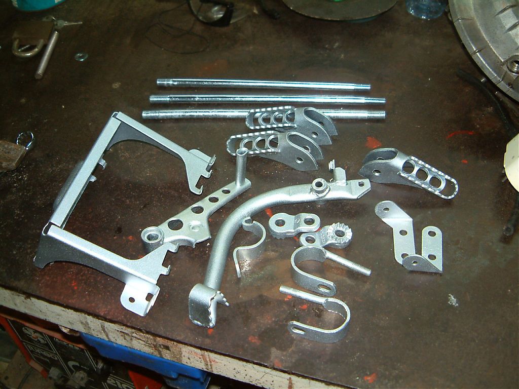

השלב הבא יהיה לנקות את הכל ולצבוע את מה שדורש צבע. מעבר לזה ישנם החלקים שכבר נוקו ונשלחו לציפוי אבץ - הם יקבלו פריימר מתאים ואח"כ צביעה. אם כך המטרה כרגע לישר קו עם כל החלקים - והיידה שרה- לצבע.

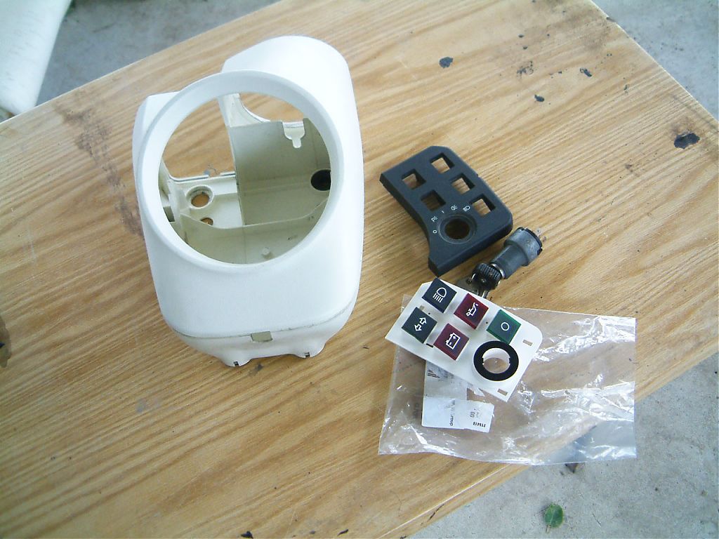

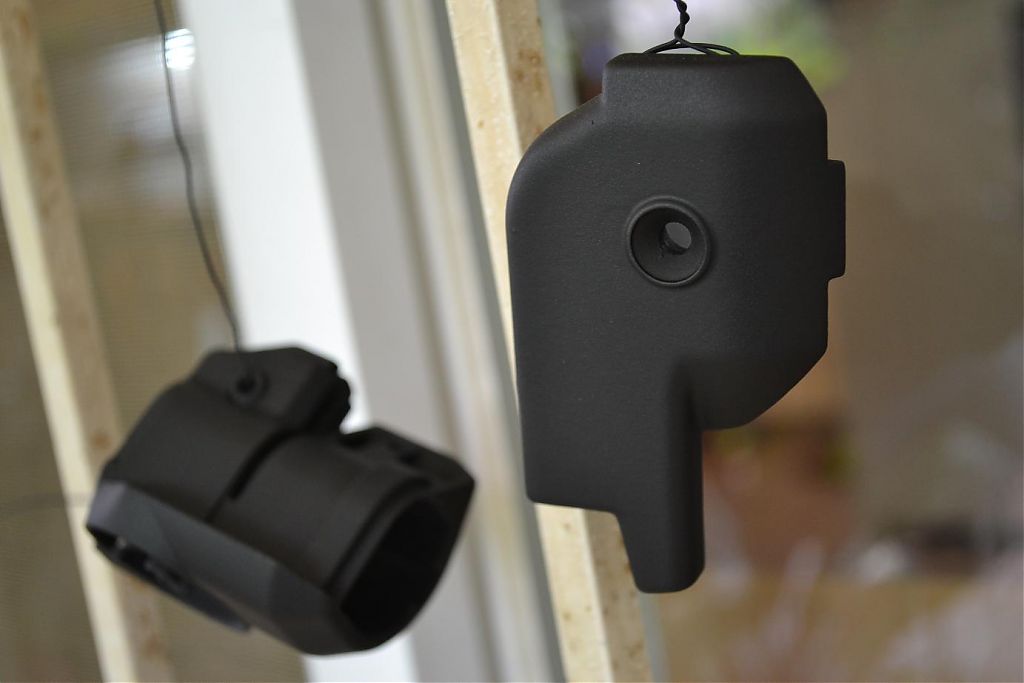

משהו אחד שהצלחתי לדלות מהיום הזה בשלמותו היה יחידת הפנס. ליחידת הפנס של ה- G/S גרסת ה PD קיימות היו שתי אופציות צבע: שחורה או לבנה. בביקור האחרון שלי בגרמניה היה בחנות, כחלק חדש במלאי, קדמי שחור ואחורי לבן. באסה, אבל בלית ברירה לקחתי אותן כך, במטרה לצבוע את כל יחידת הפנס אח"כ לצבע הרצוי - ברירת מחדל לא כ"כ מוצלחת לטעמי. בשובי לארץ ניסיתי את מזלי, ובטלפון אחד לחבר והתברר שיש לו יחידה קדמית חדשה לבנה ויחידה אחורית שחורה – בינגו! החלפנו ראש בראש , והלכתי על האופציה הלבנה כי היא יותר נדירה. את התמונה השלים דשבורד ולוח נורות חדש שהגיע השבוע, סוויץ' מקורי, והפנס עצמו שהיה מצויין במקור - והנה חלק ראשון מושלם וגמור שמחכה להרכבה.

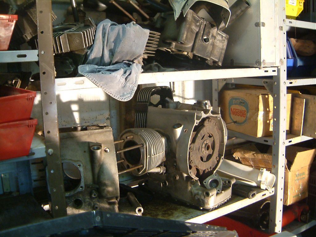

אה והבטחתי גם פרטים על המנוע –אז ככה, הוא בינתיים שוכב לו ומחכה לתורו.

1. מבצע "חלקים במיון לפני מה שיבוא" בעיצומו.
2. הקרבורטורים הטובים הרעים והמלוכלכים.

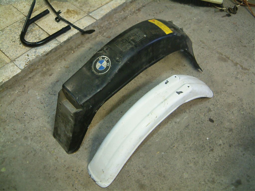

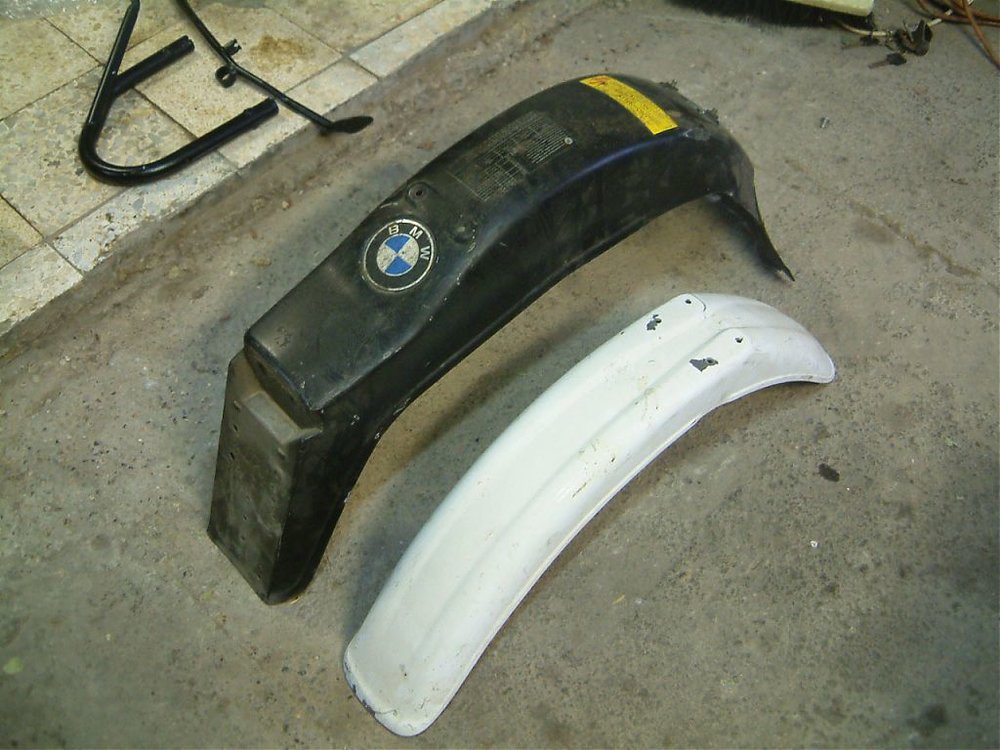

3. כנפיים לפני צבע - בגרסת הצבע שאני הולך עליה שתיהן ילבשו לבן.
4. חלקים שהיו בציפוי אבץ ויצבעו בפריימר ואח"כ בשחור.

6. חלקי יחידת פנס לפני הרכבה.
7. הבטחתי מנוע - אז זה המנוע.

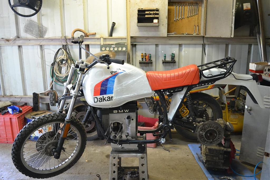

מאז קרו הרבה דברים והייתה התקדמות יפה. למרות שיש עוד הרבה עבודה אפשר כבר לראות שתפזורת החלקים מתחילה להתחבר לאופנוע.
אז הנה רשימה חלקית של מה שקרה עד עכשיו:

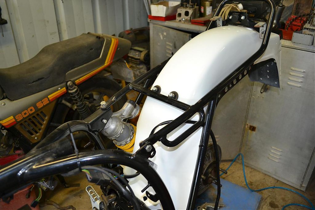

השלדה שנצבעה בצביעת אבקה הורכבה אל השלדה האחורית וקיבלה את ראש ההיגוי זרוע אחורית ובולם. יחידת הפנס הושלמה עם דשבורד חדש והורכבה אל המשולש.
כל חלקי המתכת (רגליות מוטות צירים וכו) והברגים עברו גלוון. אחרי הגלוון החלקים שבמקורם היו בצבע נצבעו ב - etch פריימר ובצבע רכב מט שחור.

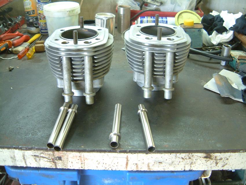

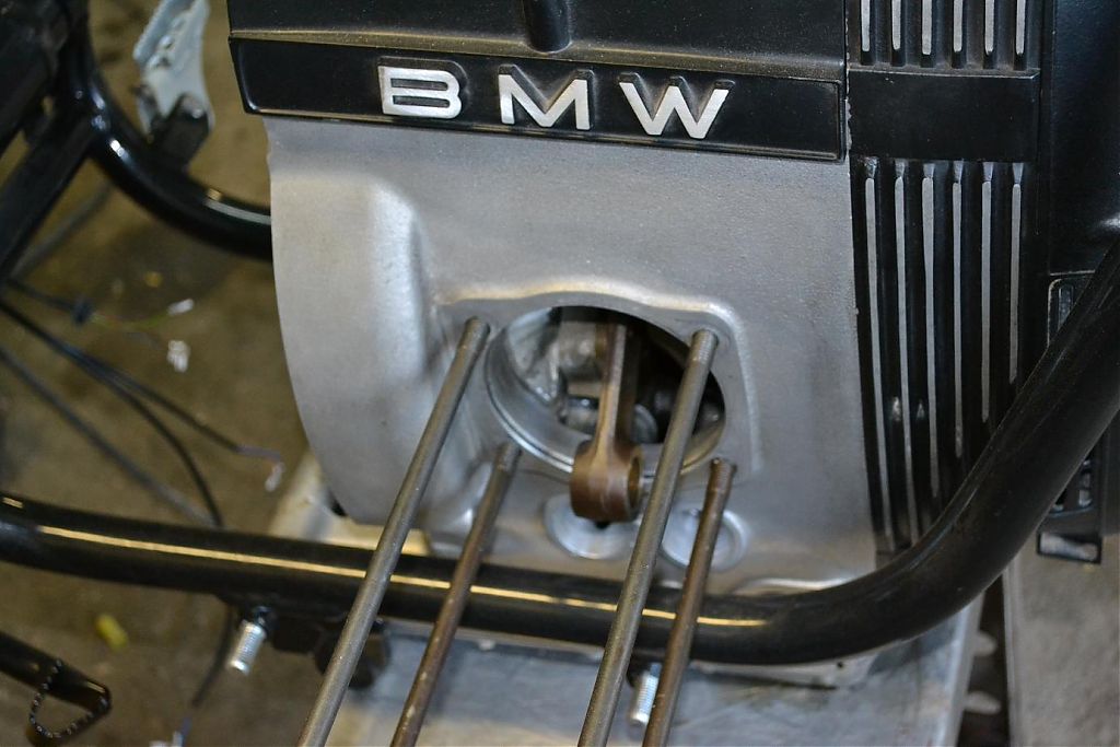

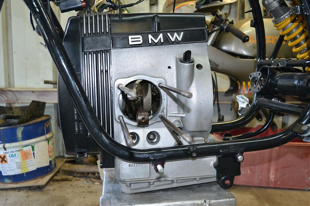

בלוק המנוע הערום עבר ניקוי יסודי והוחלפו בו מסבי טלטל' שרשרת טיימינג ומותחנים , מחזיר שמן אחורי והורכב קלאץ' חדש. הצילינדרים והראשים עברו ניקוי חול עדין ובצילינדרים נשתלו מובילי דחיפים מנירוסטה – קיט נחמד שלא מחליד. מובילי דחיפים חלודים זה מאפיין ידוע ב BMW הישנים. החלודה לא גורמת לבעיה מכאנית אבל השדרוג האסתטי עושה נעים בעיניים.

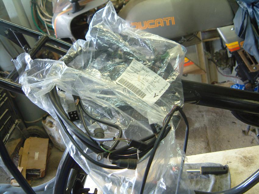

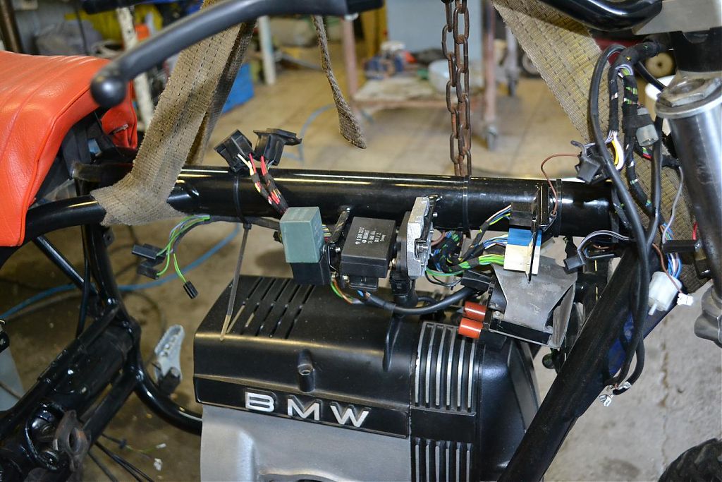

בלוק המנוע הוכנס לשלדה וכבר יש צורה של אופנוע. אח"כ השתלבה צמת חשמל חדשה, חלקי מערכת החשמל וצמת חשמל אחורית חדשה. הכידון וחלקיו נצבעו שחור מט ועלו על המשולש העליון.

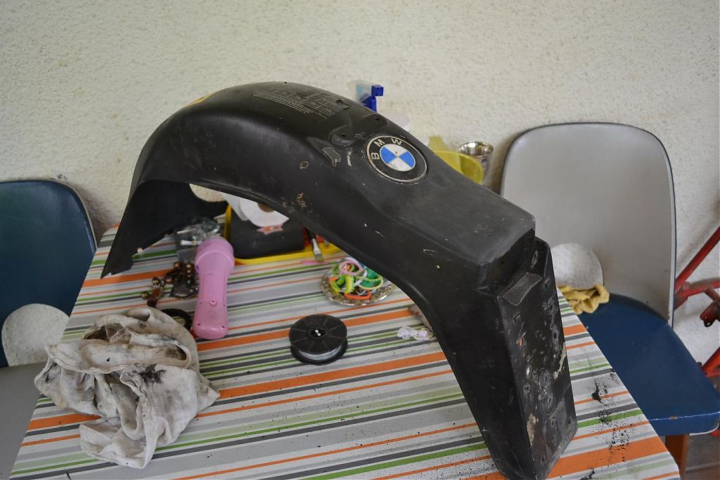

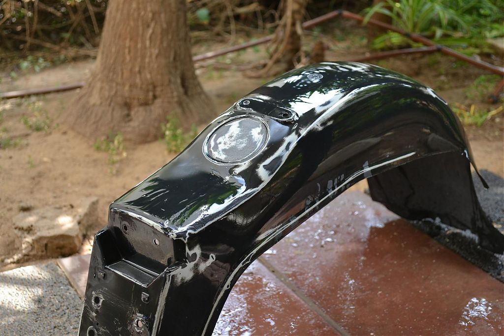

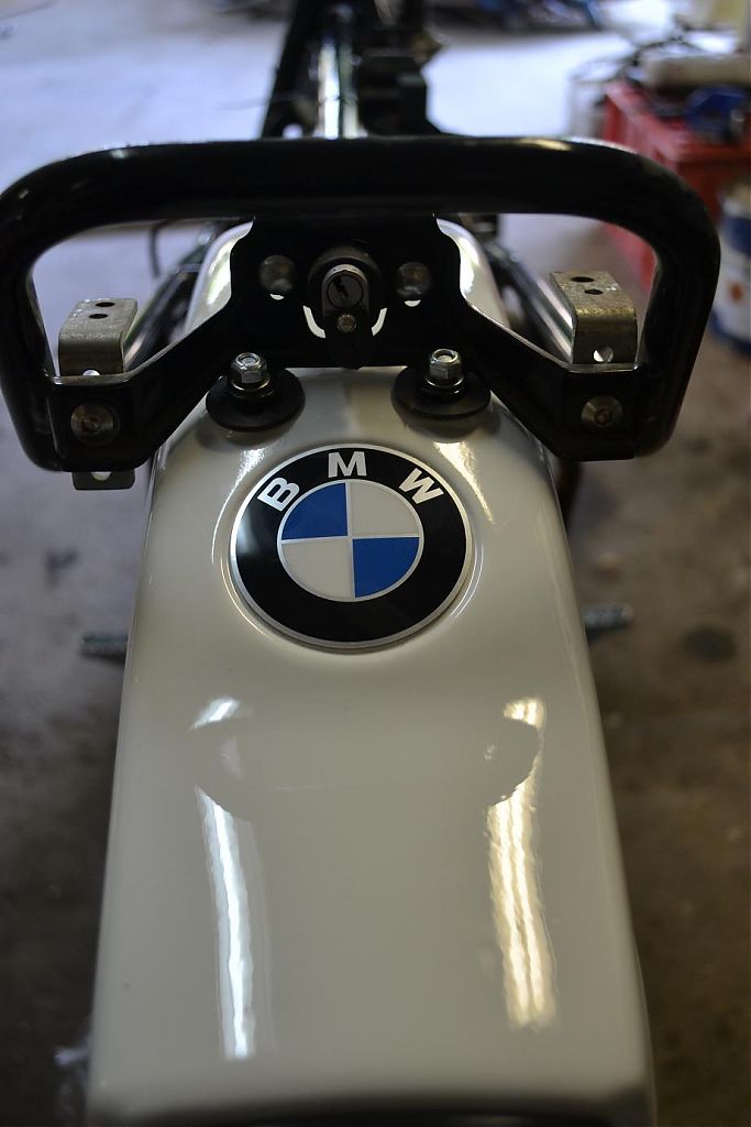

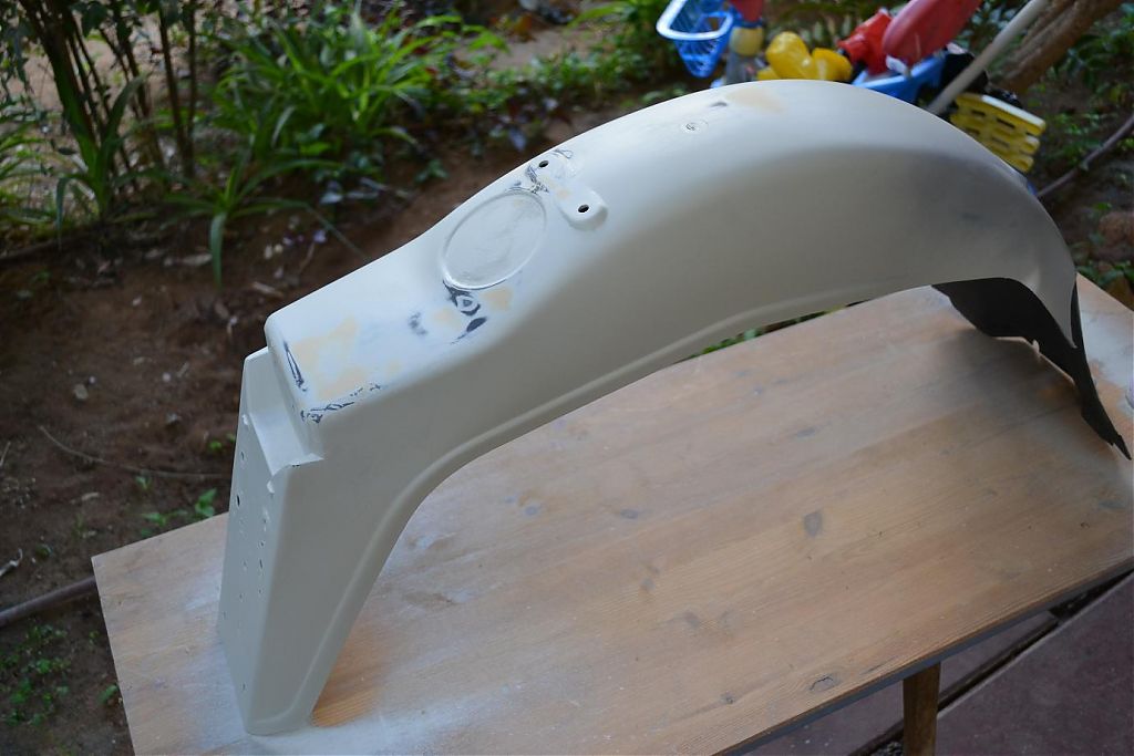

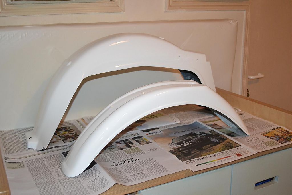

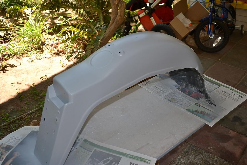

הכנפיים שויפו ונצבעו אחרי עבודה סיזיפית של מילוי וליטוש פגמים .

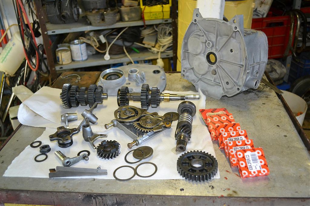

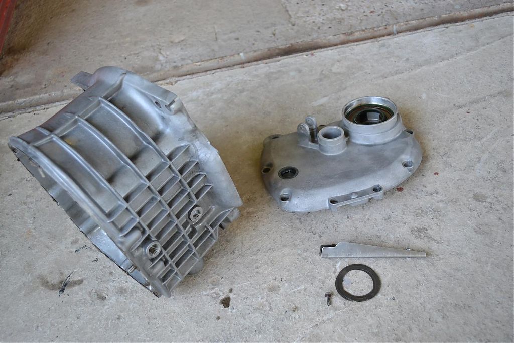

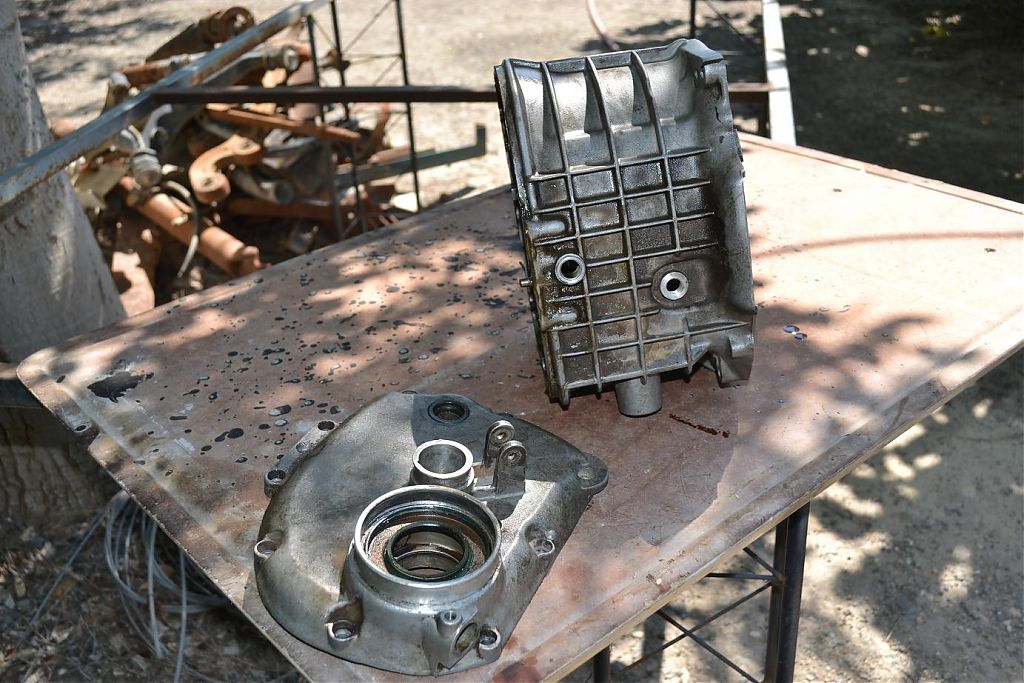

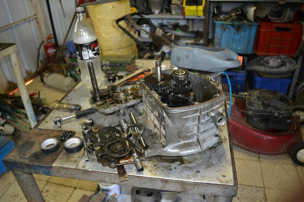

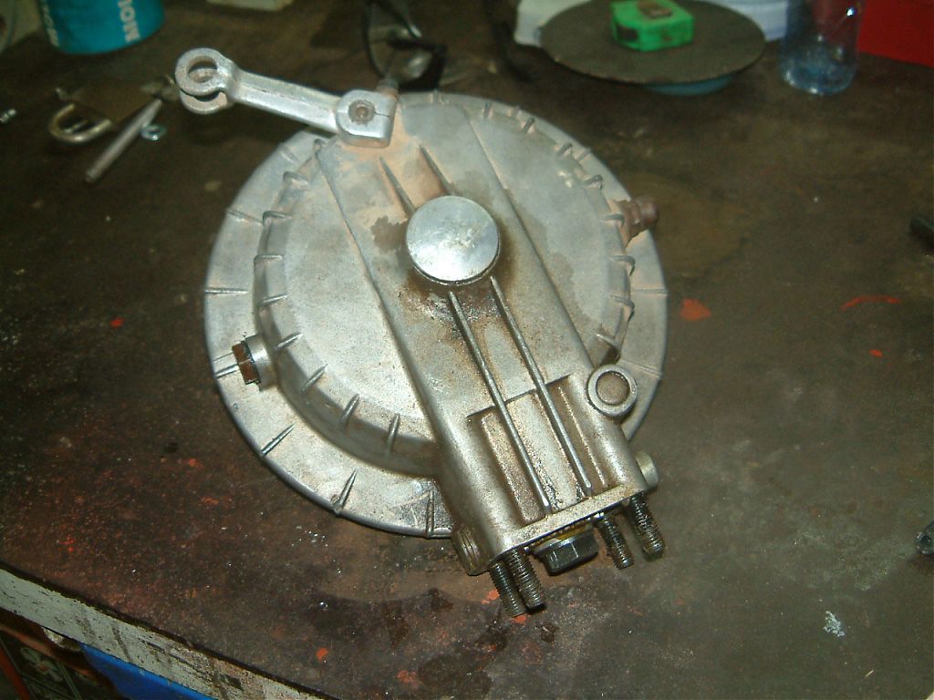

הגיר פורק לגמרי ע"מ לבצע בו ניקוי חול עדין. אחרי הניקוי הוא יעבור שיפוץ מלא שכולל החלפת כל המסבים, מחזירי שמן, בוקסות ואבחון שחיקה של גלגליה שיניים.

1. המנוע בתוך השלדה
2. ומצד שני
3. צלינדרים לפני השתלת איברים.
4. צמת חשמל...

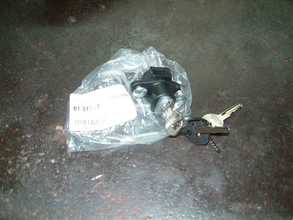

5. .. ורכיבי חשמל.

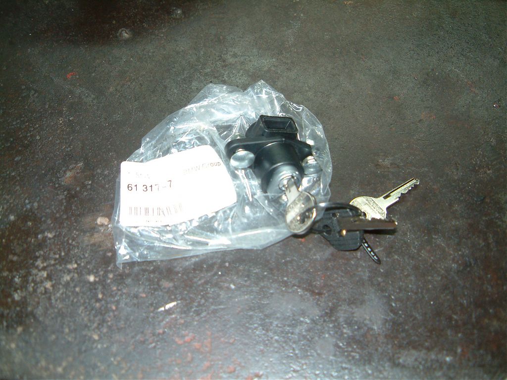

6. מנעול כסא.
... תהליך צביעת הכנפיים (אחורית)
1. לפני
2. שיוף ראשוני
3. פריימר ותיקוני קארקיט
4. פריימר לפני צביעה
5. ייבוש אחרי צביעה
6. מורכב

1. גיר בפירוק
2. לפני ניקוי...
3... ואחריו
4. ולפני הרכבה.

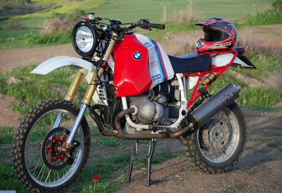

6. לסיום - מתחיל לקבל צורה.

במבט לאחור אני יכול להגיד שמהאופנוע המקורי לא נשאר יותר מדי ..! הכל, אבל ממש הכל - הוחלף בחדש, או במה שאני קורא- "משומש גרמניה"- שזה למעשה כמעט חדש.
אז יכול להיות שזה בכלל לא שיפוץ אלא קניה של אופנוע חדש - רק בחלקים :wink: (שאלה פילוסופית מעניינת... מה זה שיפוץ...?)
הצביעה שהיתה עבורי העבודה הקשה ביותר (וגם ה Time consumer הגדול מכולם) הושלם עם כיסוי המיכל בלכה על המדבקות.
חסרים עוד פה ושם דברים לסיים, וכמה קצוות (תרתי משמע) לסגור, אבל רואים את הסוף גם בלי משקפת.
