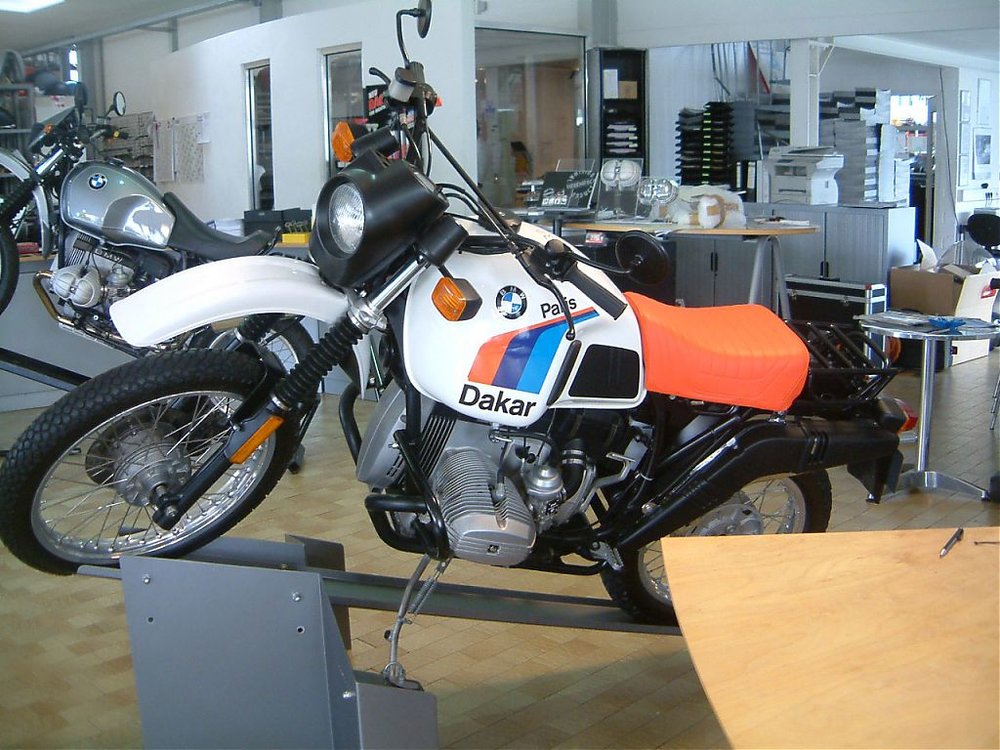

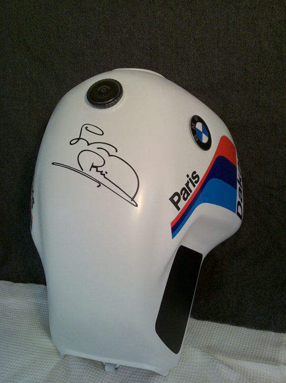

מצ"ב תמונות:
1. האופנוע כפי שהגיע אלי
2.תמונה של היעד אליו אני הולך להגיע - האופנוע צולם ב Siebenrock באחד הביקורים שם
3.תמונות של מיכל הדלק המיועד אחרי צבע לפני מדבקות.
4. מיכל אחרי מדבקות ולפני לכה. הצביעה היא עצמית, אני משתדל לעשות את כל הצבע בעצמי - זה מוסיף המון כיף לתוצאה (המדבקות מקוריות)
