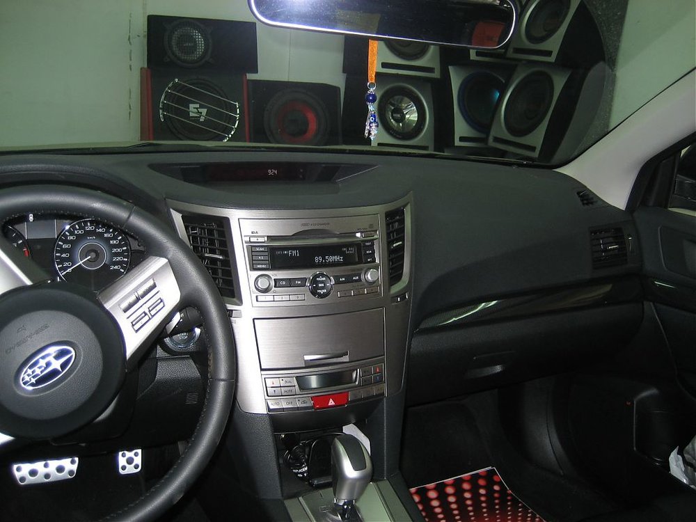

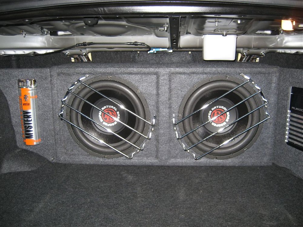

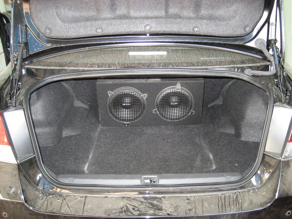

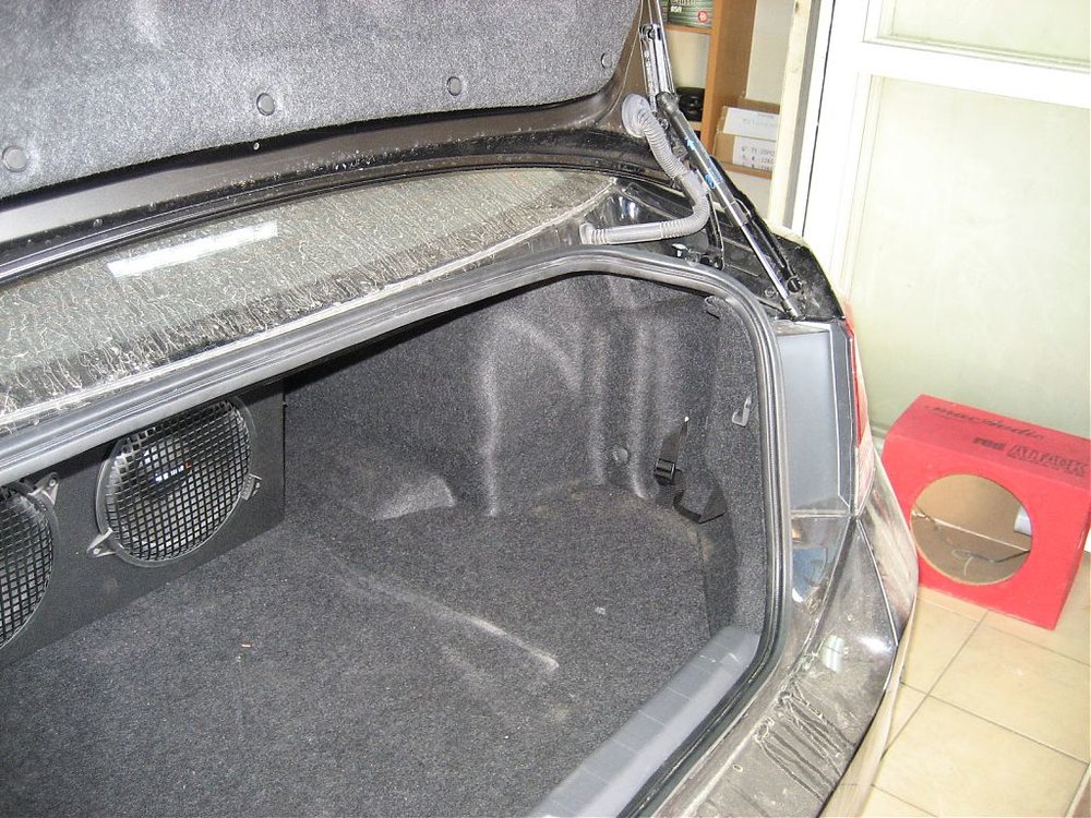

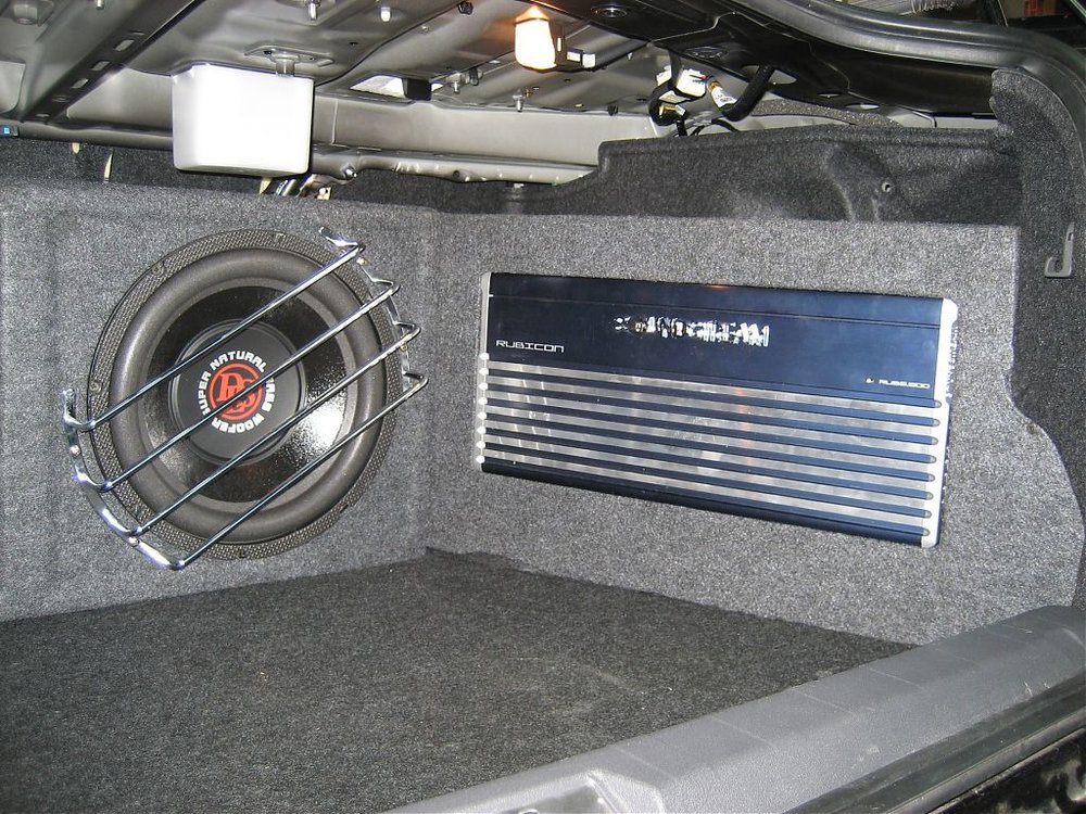

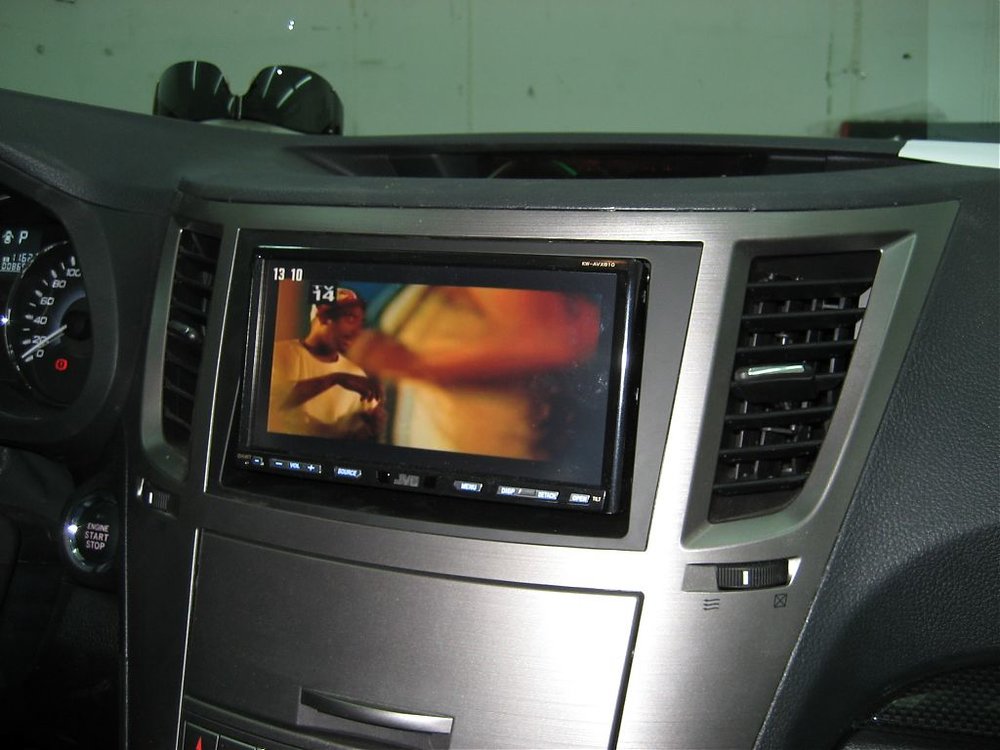

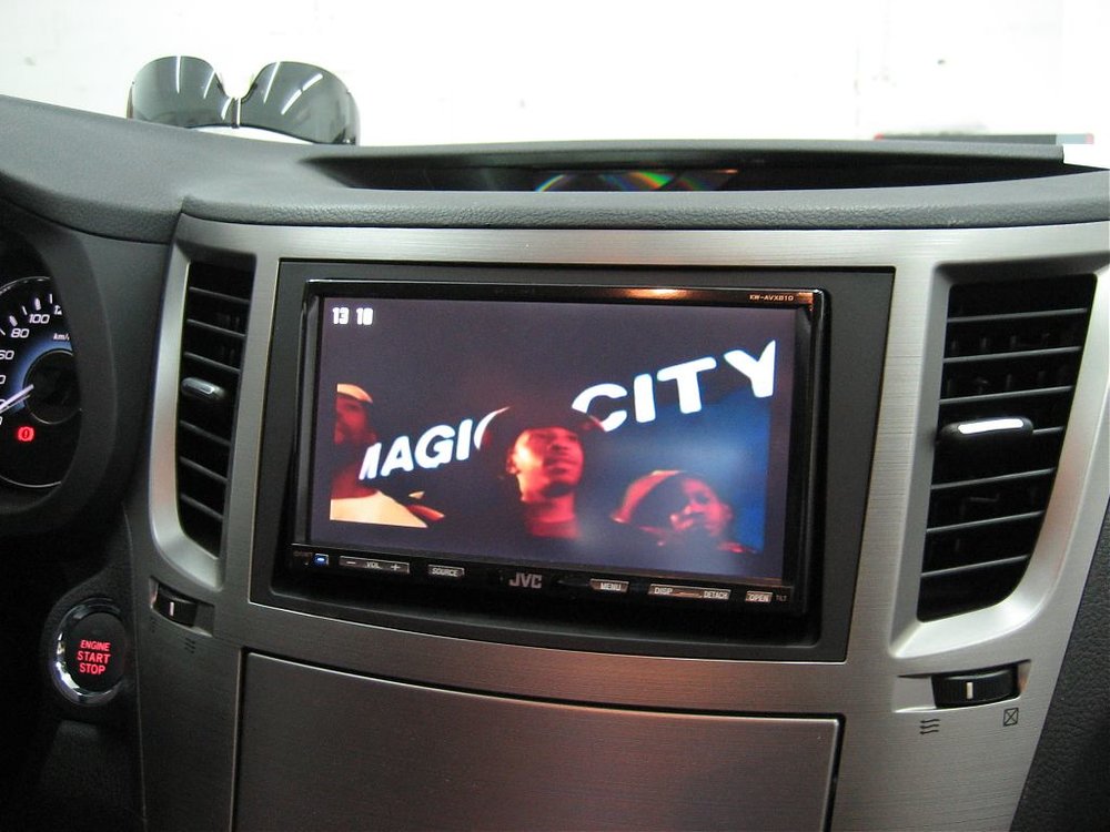

אשמח לחוות דעת על התקנה שביצענו לאחרונה
הרכב מסוג סובארו B-4 שנת 2010
הלקוח הגיע יחד עם סט קומפוננט מוראל
ומגבר 5 ערוצים של סאונדסטרים וקבל שקיבל מארה"ב
אנחנו הוספנו את הציוד הבא
1. יחידת ראש JVC דגם 826
2. מתאם שלט הגה של METRA AXXESS
3. פנל מתאם ליחידת ראש של METRA
4. שני סאבים KW-12 של DLS
5. כבלים RCA וחוטי מתח של METRA + התקנה מלאה
להלן תמונות הרכב לפני ההתקנה ואחריה

אומנם אין תמונה של התא מטען גמור בצורה שרואים הכל
אבל על פניו נראה יפה מאוד, אסטטי לא רואים חוטים, הריפוד מאוד קרוב לגוון של תא המטען
בוקיצור נראית עבודה על הכיפאק שמכבדת את בית ההתקנות שחתום עליה
אגב, הצעה לשיפור קטנה - לצבוע את הקונסולה מפלסטיק שחור, בצבע שחור מבריק.
ככה זה ישתלב יותר עם הפאנל עצמו של המערכת
לחילופין אם ממש רוצים להשקיע - להשיג יריעה של אלומיניום מוברש (יש כאלו) ולחתוך בגודל המתאים, כדי ליצור זרימה טובה יותר עם הדש
אבל אחלה עבודה !
עריכה - אחרי שעלו כל התמונות, קודם כל - שאפו !,
הצעה שיפור להבא, בחלק הפנימי זה לא נורא כי הזווית שאתה עומד אתה לא רואה מעל הגובה של הסאב
אבל בצד ימין הפלאטה היתה צריכה לעלות עד למעלה כדי ליצור חזית "סגורה" ולא התקנה שהיא "פתוחה" מלמעלה

לא יודע אם זה המקום לשאול אבל יש בנייה גם לסובארו בי4 2008? לא הצלחתי למצוא בנייה במחיר שפוי....

לגבי סובארו 2008 אז ניתן לעשות בנייה מדובר בעצם על שתילת מסך בחלק העליון מעל המכשיר
לא נראה יפה כמו דגמי 2009 ומעלה אבל עדיין ניתן להשיג תוצאה סבירה

המגבר מחובר בתצורה הזו
ערוצים 1-2 מחוברים על סט קדמי
ערוצים 3-4 מחוברים על רמקולים קואקסיאלים מאחור
ערוץ 5 מחובר על שני הסאבים ב 2 אוהם
