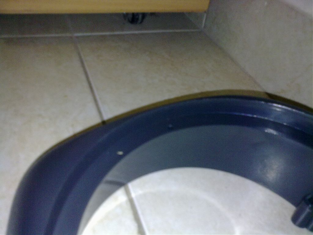

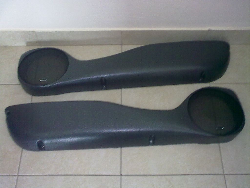

קניתי בניות מוכנות לדלתות של פונטו MK1 מebay היום זה הגיע, צד נוסע הרכבתי, זה יושב מעולה ומחובר ישירות לפח בלי רעידות, אבל הכנסתי את הרמקול שלי והוא נתקע בפח שאחרי הדיפון. חסר איזה 1.5 - 2 סנטימטר..
עכשיו יש לי 2 אפשרויות, אחת זה לשים הגבהות, אבל יש מצב שזה יצא קצת בולט ומכוער קצת
השניה זה למכור את הקומפוננט ולקנות משהו פחות עמוק
והנה השאלות:
איפה אני יכול להשיג הגבהות בכלל? בפתח תקווה (עיר מגוריי) אין כלוווום למערכות חוץ מ2 חנויות לא מקצועיות שאני לא יטרח אפילו לבוא אליהם. אפילו נגר מצאתי פה בעיר רק אחד וגם הוא ביקש ממני 70 שקל על פלטה שטוחה ומרובעת למגבר. אני אשמח לשמוע על מקום למערכות שאני אוכל לנסות את ההגבהה על האוטו ולראות אם זה בולט מדיי. כמה זה יעלה בערך?
ובמידה ואני יחליט להחליף קומפוננט, כמה שווה הקומפוננט שלי בארץ בערך (כמה אתם מערכים [או מציעים :lol:] שאני אמכור)? הדגם הוא Alpine SPR-17S
ומה האפשרויות שלי לקומפוננטים דקים איכותיים לטראנסים כמו intersys,infected וכאלה? עד 4 סנטימטר עומק

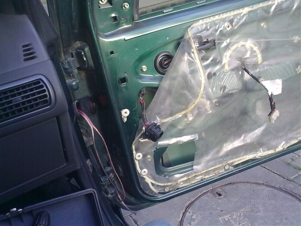

לא מבין תבעיה,לך לנגר,תגיד לו שיחתוך לך עיגול שישב לך בול על התושבת,והנה לך הגבהה איכותית בחיר סביר.
בגדול כדי לדעת : זה בעייתי לחתוך מהדלת ? מהפח עצמו (הפנימי כמובן) ?

אני חוזר שוב. אם הפח הוא הבעיה אפשר לחתוך אותו בצורה יפה זה לא פוגע ברכב. אם תוסיף הגבהות זה יבליט את הרמקול החוצה ויפגע במראה. אם אתה מתעקש בכל זאת על הגבהות אז דבר איתי בפרטי.

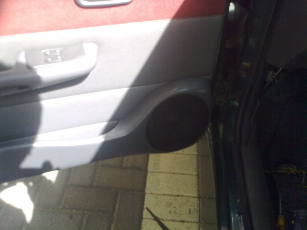

אוקיי הכל מחובר ועובד :-D
היום בבוקר נסעתי ליוסי, בדיקה מהירה והגיע למסכנה שהגבהה תראה לא יפה, אז קצת שכנועים והוא חתך את הפח שהפריע
עכשיו סיימתי את מה שנשאר ויש לי 2 מסכנות:
1. הבניה המוכנה הזאת היא באיכות מצוינת, אין רעידות בכלל גם שהרמקול על full בלי HPF, רק שמתחילים להוסיף bassboost אז יש רעידות (כמובן שאני לא משתמש בפונקציה הזאת ודומותיה, זה היה רק כדי לבדוק)
באונו שהייתה הגבהה מכוערת ופשוטה- מתחת ל80 hpf כבר התפרק האוטו
2. הקומפוננט של אלפיין חזק בבאסים (שהוא בדלת ולא על המגש)
וכומבן שעכשיו נשמע הרבה יותר טוב שהקומפוננט מקדימה ולא על המגש.
