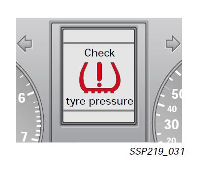

אין לי מושג מה זה אומר...דרך אגב ליד כפתור ניתוק מערכת ה-ESP מופיע כפתור עם אותו הסימן הזה בתוספת המילה SET (לא רציתי ללחוץ כדי לא להרוס משהו).
לעזרתכם אודה,
אלעד.
זה נורת בקרה של הצמיגים,
בדוק לחץ אוויר בצמיגים,ותגלה שכנראה אחד הצמיגים עם אוויר נמוך,
מלא אוויר בכל הצמיגים,ולחץ כמה שניות על הכפתור שציינת וזה יאפס את זה ללחץ ששמת.והנורה תכבה
הנורה אמורה להדלק במקרה של פנצ'ר או ירידה של בערך 10PSI
בכל מקרה ככה זה אצלי ברכב.

היי, תודה על התשובה המהירה.. יש מצב שזה Over pressure ולא שחסר אויר?.. כי בתזמון די מוזר,מילאתי אויר יומיים לפני שנדלקה הנורה..
תודה שוב פעם.
מנורת החיווי מתריעה רק על לחץ נמוך מידי.
1. בדוק שניפחת את כול הצמיגים בלחץ המתאים
2. לאחר המילוי יש לאפס את יחידת הבקרה
3. בדוק שאין לך תקר באחד הצמיגים

התמונה ממש מטושטשת מה בפועל רואים כשמסתכלים על הנורה? (בד"כ הסמלים הגיוניים)

מרק המערכת מופעלת באמצעות חיישני הABS נכון?
כלומר היא מזהה שאחד הגלגלים מסתובב יותר לאט מהשאר?
אופיר רודניצקי, דיאגנוסטר מומחה לרכבי קבוצת VW AUDI SEAT SKODA
המערכת לא קשורה בכלל למערכת ABS. המערכת מצויידת ב-4 חיישנים נפרדים לניטור לחץ האוויר בצמיג ומשדר RF (משדר רדיו העובד בתחום התדרים UHF) המשדר את הנתון למחשב הנוחות ברכב.
איזה כייף לי :)
גם ב BMW זה אותו הדבר? אצלי יש צמיגי RSC.
ממה שהבנתי בזמנו מהמוסך, הוא שהמחשב של ABS מזהה שאחד הגלגלים מסתובב יותר לאט מהשאר וככה הוא מסיק שיש פנצ'ר.
כי יש לו יותר חיכוך עם הכביש ואז הדבר גורם לאותו גלגל להסתובב לאט יותר. על כן שיש פנצ'ר האוטו סוחב (נטייה לסטות) לאותו צד שבו הפאנצ'ר.
למיטב ידיעתי אתה טועה - בגולף, לפחות, מדובר על מערכת מבוססת הפרשי סיבוב ולא עם חיישני לחץ (כמו בב.מ.וו).
אכן בגולף דור 5 מערכת ניטור הלחץ מבוססת על תוכנה שהיא חלק ממחשב הבקרה של יחידת ה-ABS ו-ESP.
המערכת כפי שרשמתי קודם לכן קיימת באודי A8 וגם S8 מודל .2000.
