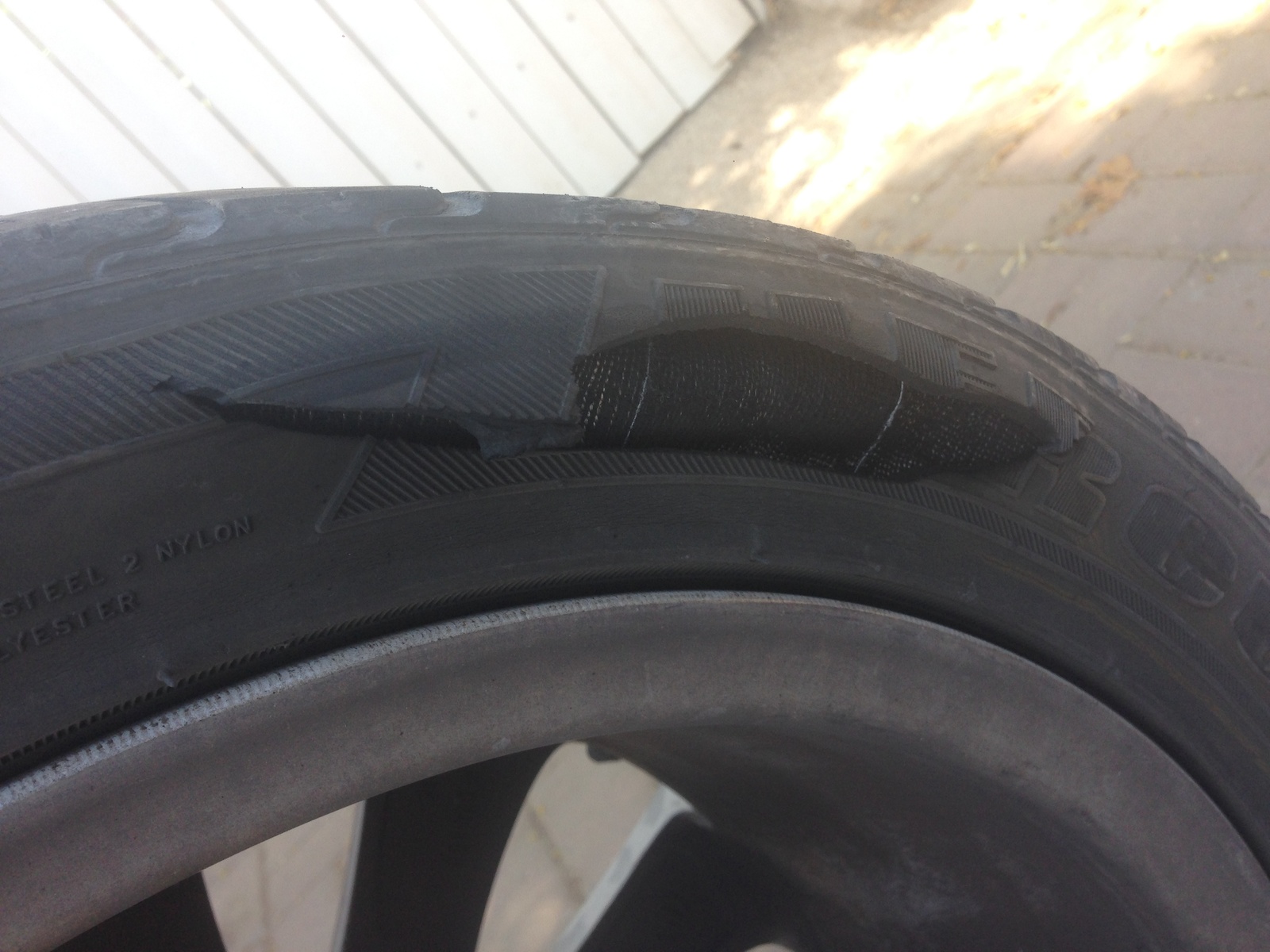

אני יבדוק מחר בבוקר אבל עד כמה שאני זוכר הצמיג משנת 14, לא שחוק במיוחד. אומנם כנראה משהו סיני... לחץ אוויר היה תקין, פגיעה בדופן אפשרי אבל זה הדופן הפנימית של הצמיג ממה הוא יכול לקבל מכה שם ? גם בתמונה ממש רואים שחסר חתיכה שלמה מהגלגל...
שלום יום חמישי בצהריים הכנסתי את הרכב למוסך להחלפת רפידות קדימה ואחורה, אחרי שקיבלתי את הרכב נהגתי בערך 10 קילומטר בתוך העיר לבית שלי, אחרי שעתיים בערך יצאתי לכיוון באר שבע, כבר מהיציאה מהעיר ( ירושלים ) הרגשתי או שמעתי לא יודע להסביר שמשהו פה לא כרגיל, ניסיתי להגיד לעצמי אולי בגלל שנהגתי כל הבוקר ברכב אחר בגלל שהרכב היה במוסך אז ככה אני מרגיש אבל בערך בכביש שש שגם קצת הגברתי מהירות ל 120 הרגשתי כבר ממש מוזר, היה רעש מהגלגלים כאילו אני נוסע על 150+, הרמתי טלפון למוסך ששאל אותי איפה אני הסברתי לו והוא אמר שהוא לא ממש מבין אבל זה לא יכול להיות קשור למשהו שהם עשו ושאני יכניס את הרכב לבדיקה שאני יחזור. ברגע שנכנסתי לבאר שבע ממש אחרי העצירה ברמזורים התחלתי בנסיעה איטית בתוך העיר ושם פתאום זה הרגיש ממש כאילו יש לי פנצ'ר באחד הגלגלים עצרתי בצד בדקתי לא ראיתי כלום המשכתי ליסוע כמה מטרים ואז ממש הרגשתי כל סיבוב של הגלגל וגם שמעתי כמו מכה, כאילו יש משהו שתקוע בגלגל,יצאתי ניסיתי לחפש לא ראיתי כלום התקשרתי שוב למוסך והוא אמר לי שאין לו ממש להגיד שוב זה לא משהו שיכול להיות קשור לטיפול אבל שאני יקפוץ לפנצריה ויבדוק . המשכתי משם בזחילה כמה מאות מטרים הייתי פשוט צריך לקנות משהו מהסופר לפני שאני נכנס לבית של קרובי משפחה לשהות שם בסופ"ש, אחרי חמש דקות שאני בסופר אני מקבל טלפון מהאשה שהיה עכשיו בום חזק ברכב, שואל עם נדלק איזה מנורה והיא עונה בשלילה אמרתי לה שתכבה את הרכב עד שאני יגיע. חוזר לרכב בודק מסביב לא רואה כלום לא שומע כלום, מניע את הרכב נוסע והרעש ראו איזה פלא נ ע ל ם! מגיע למקום ואני רואה שנדלק לי המנורה שיש פנצ'ר באחד הגלגלים, חונה יוצא ובודק את הרכב לא רואה כלום! ועכשיו ההפתעה יום שישי בבוקר אני יוצא ורואה באמת פנצ'ר באחד הגלגלים, מפרק את הגלגל להחליף ואז ההפתעה. כמו שרואים בתמונה הגלגל נקרע לגמרי, וגם מה שהיה שם אין לי מושג נתן מכה במשך זמן מה במגן של הקפיץ. צלמתי גם את הרפידות משום מה אחרי זה בדקתי לא מצאתי על הקופסא שהם מתאימות ל סקודה סופרב 2011, מישהו יכול לאמת לשלול את זה? האם יש קשר בין מה שקרה לצמיג לבין הטיפול ? עד עכשיו אני לא מבין בכלל מה קרה שם.
