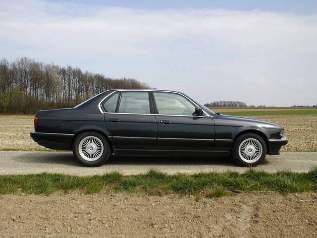

זו גם צורה האהובה שלי E32. הדגם יוצר עד 94'. :-) האוטו בתמונה אפילו בצבע כמו שלי. :p

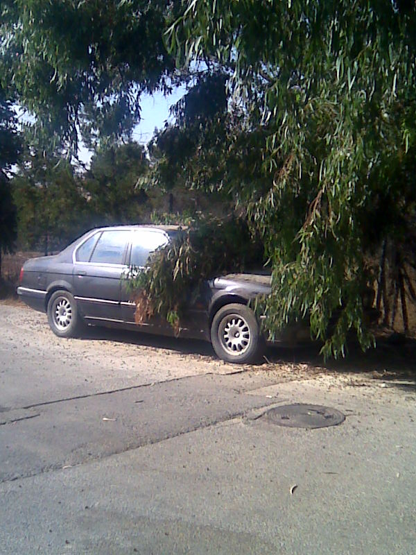

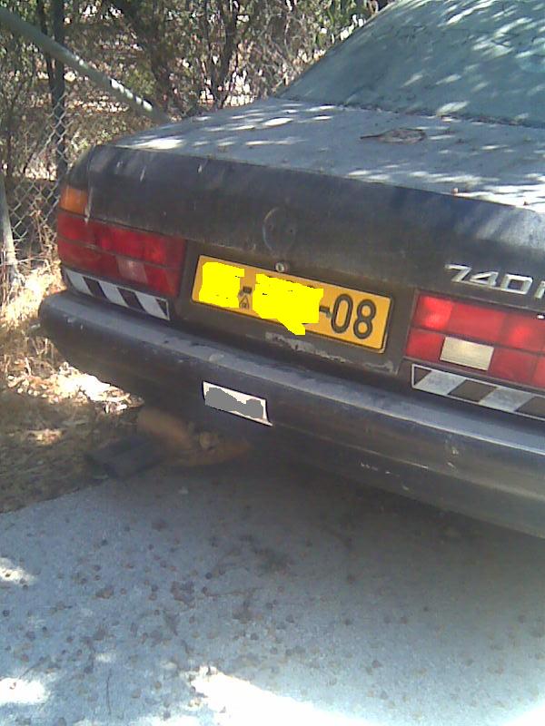

הנה ה"קורבן" האומלל (מאד). אני לא אומר, איפה עומד- כי אני מעוניין בו עדיין, אם מישהו מזהה או מכיר- אנא גם לא לצעוק בפורום. תודה!:-D
כן, חבל על האוטו - בהחלט תמונות קשות למראה. :-(
אבל קח בחשבון כמה יעלה להחליף את כל הבוקסות שבטח מזמן הגומי שלהן ייבש. תוסיף לזה קופלונג של דרייבשפט, צנרת קירור, קלאץ' של מאוורר, טיפול כולל החלפת כל הנוזלים. רק זה עובר בקלות עשירייה. תוסיף לזה 4K לצמיגים סבירים. ותוסיף לזה הזמנה של חודשים עד שהחלקים יגיעו מחו"ל.
ופה מתחילים תיקונים שיהיה צורך להחליף חלקי חילוף. מנוע שלא עבד כמה שנים, רינגים שלו בטח תפוסים, צילינדרים סובלים מקורוזייה (גם ככה זה מחלה של M60).
במקום זה, אתה יכול לקנות 730 יפה עם מנוע אמין ולהנות מהרכב. easyrider0 תיאר מאוד נכון את הסיטואצייה שתיהיה לך עם הרכב הזה. נכון ש-740 יותר חזק, אבל על 730 אתה יכול לשים טורבו אם כוח זה הבעייה שלך ולא אכפת לך לפגוע במקוריות. אל תשכח שיש 750 עם מנוע V12 :twisted:, אז 740 זה לא שיא הכוח.
מקוריות באוטו כזה ממש לא מזיזה לי, לפחות לא במנוע- הכל עניין של כסף בלבד. כמובן, שאני לא בעד להתחיל לתלות עליו פלסטיקים עם מדבקות "ספורט"!:lol: אני, מסיבות מסויימות (אוהב אמריקאיות, או לא:wink: ) נמשך יותר למנוע V8, אבל זה גם לא העניין- העניין הוא, שכפי, שאמתי לך- פשוט כואב לי הלב על האוטו הספציפי הזה, כי גם בפנים הוא במצב טוב, ורק מחכה, שמישהו יציל אותו! זה לא, שהתעוררתי לפני כמה ימים, והחלטתי, שאני רוצה במוו 740I שחור! (תמיד רציתי- אבל, "על האש הקטנה":-) ) רק שכנראה, לצערי, הוא ימשיך לחכות, עד שיפרקו אותו לגמרי או ישברו...:?:cry: אני עדיין מנסה לבדוק, אבל נראה, שיש איתו יותר מדי בעיות בשלב הזה...
נראה במצב טוב יחסית לרכב שעמד 10 שנים, אפילו יש אוויר בגלגלים. רכב אחר כבר היה הופך לאבק.
כחובב רכב הייתי שמח מאוד לראות אותך מציל אותו, אבל אני לא יכול להכנס לשיקולים כלכליים שלך.
אגב, סביר להניח שיש לו את הקילומטרז' הכי נמוך בארץ, בסה"כ בילה 4-5 שנים על הכביש.
