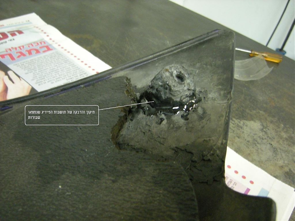

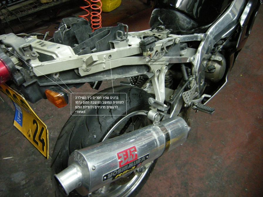

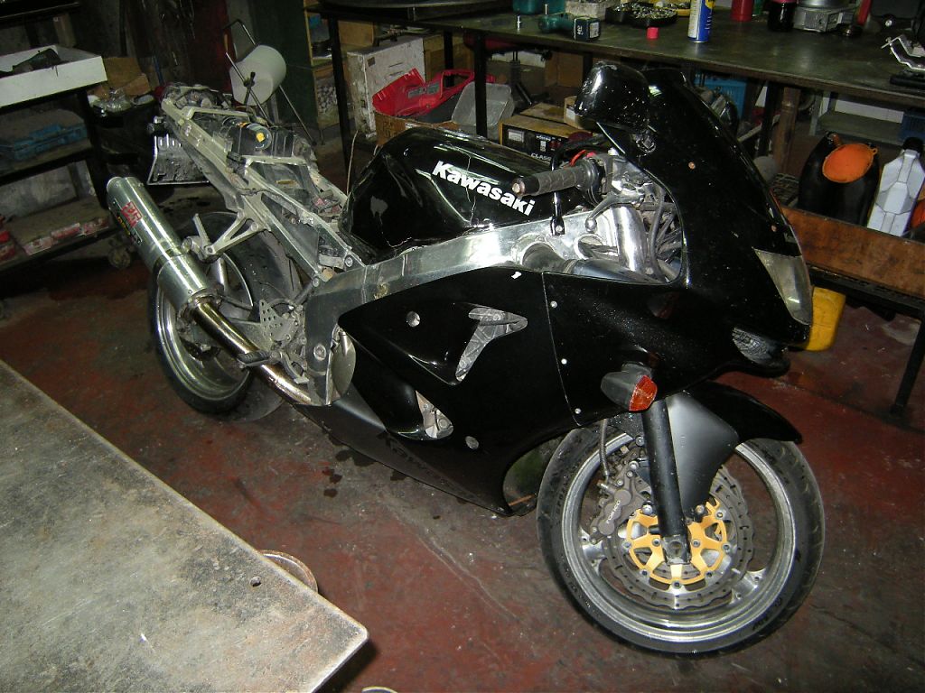

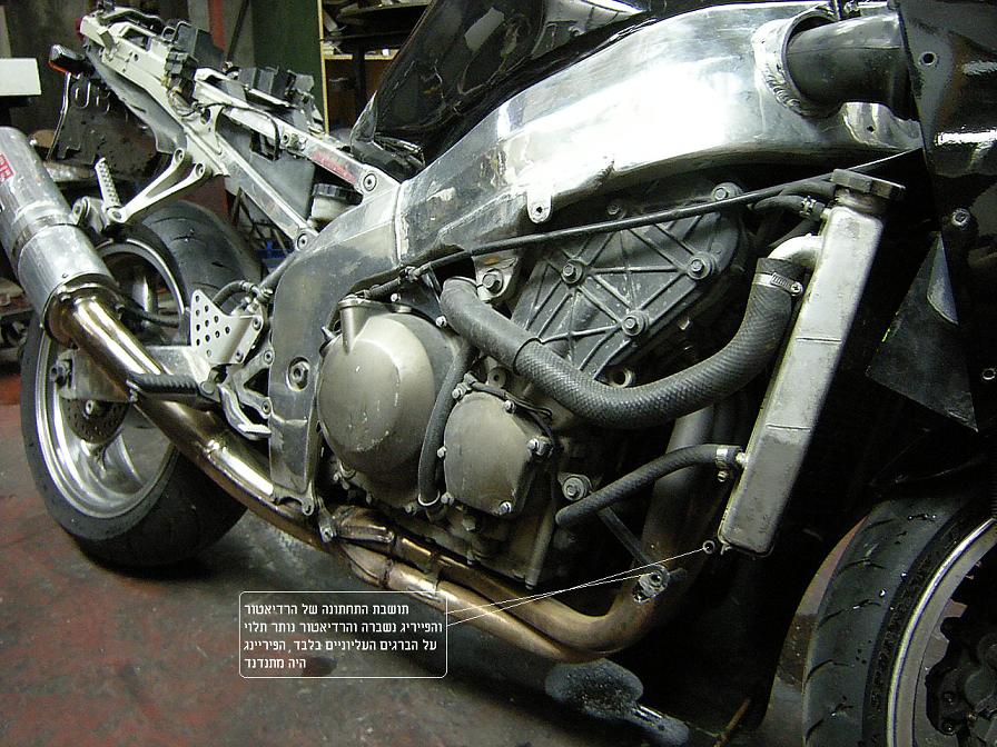

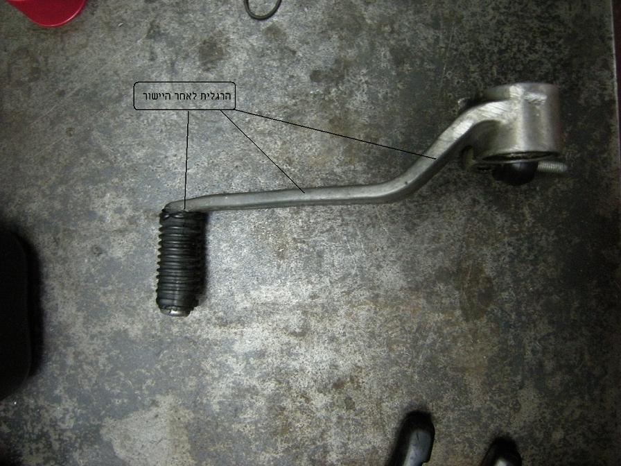

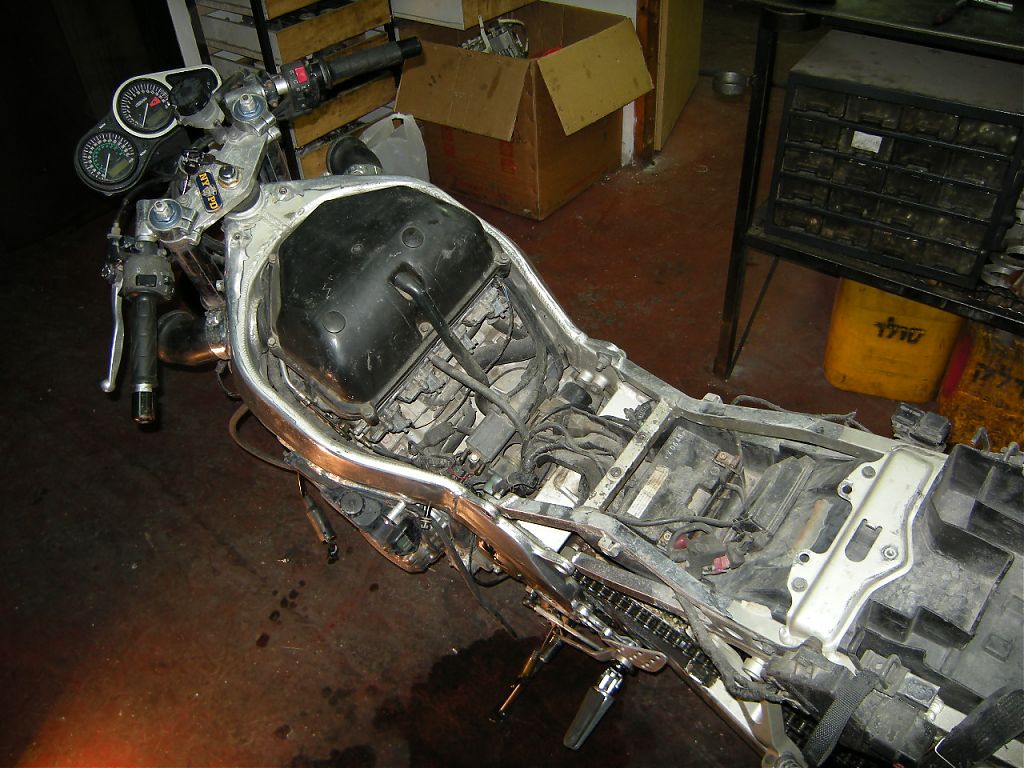

אתמול התחלתי לפרק את הכלי בכדי לבדוק לעומק את השלדה ולעשות יישור קו, אם מעניין אתכם תהליך העבודה (מצולם) יש תמונות בפורום פולגז או אם תרצו אעלה את התמונות לפה.

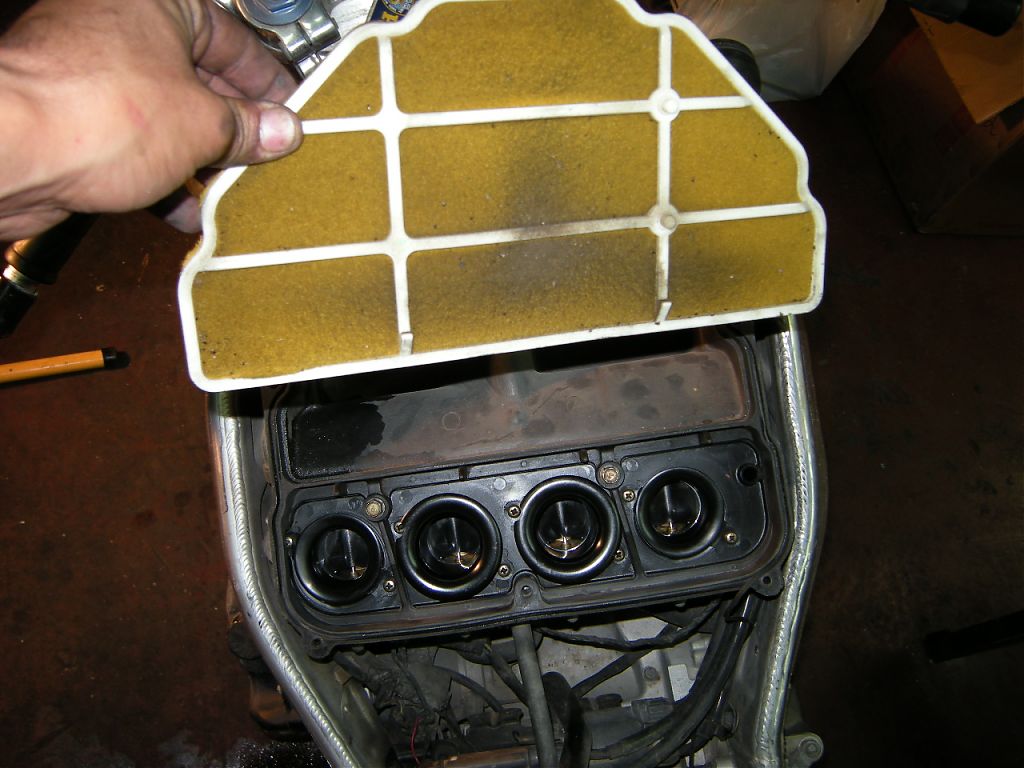

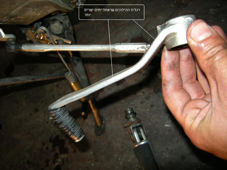

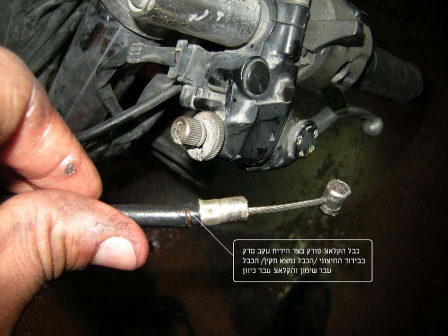

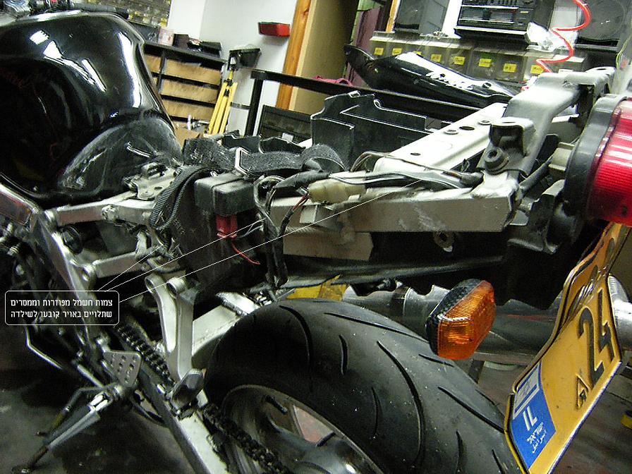

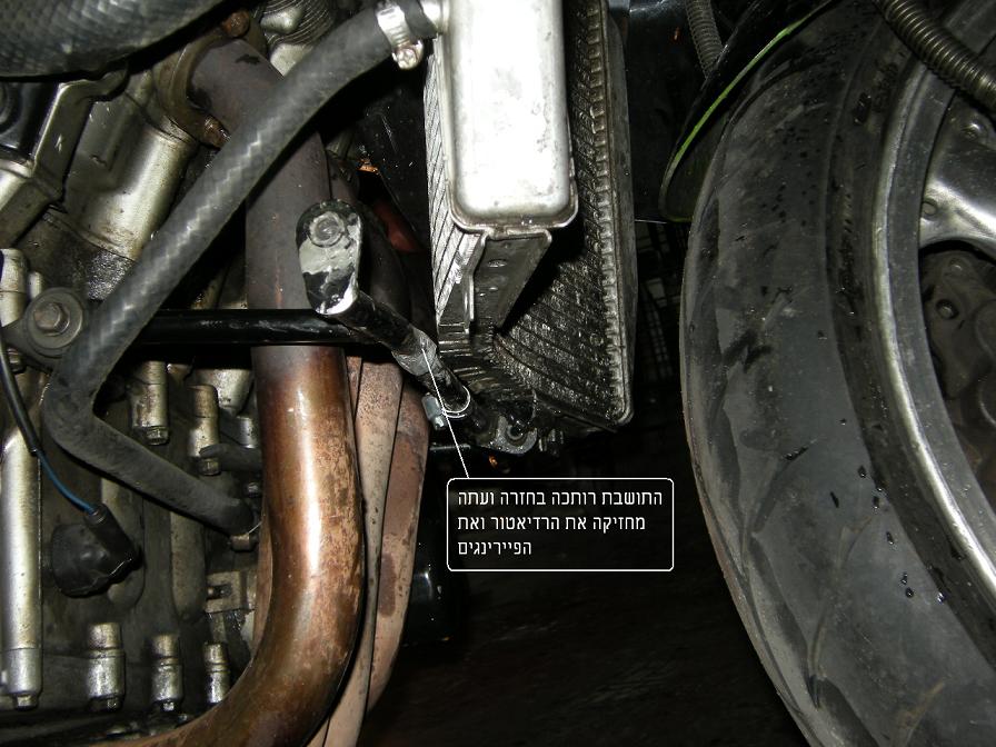

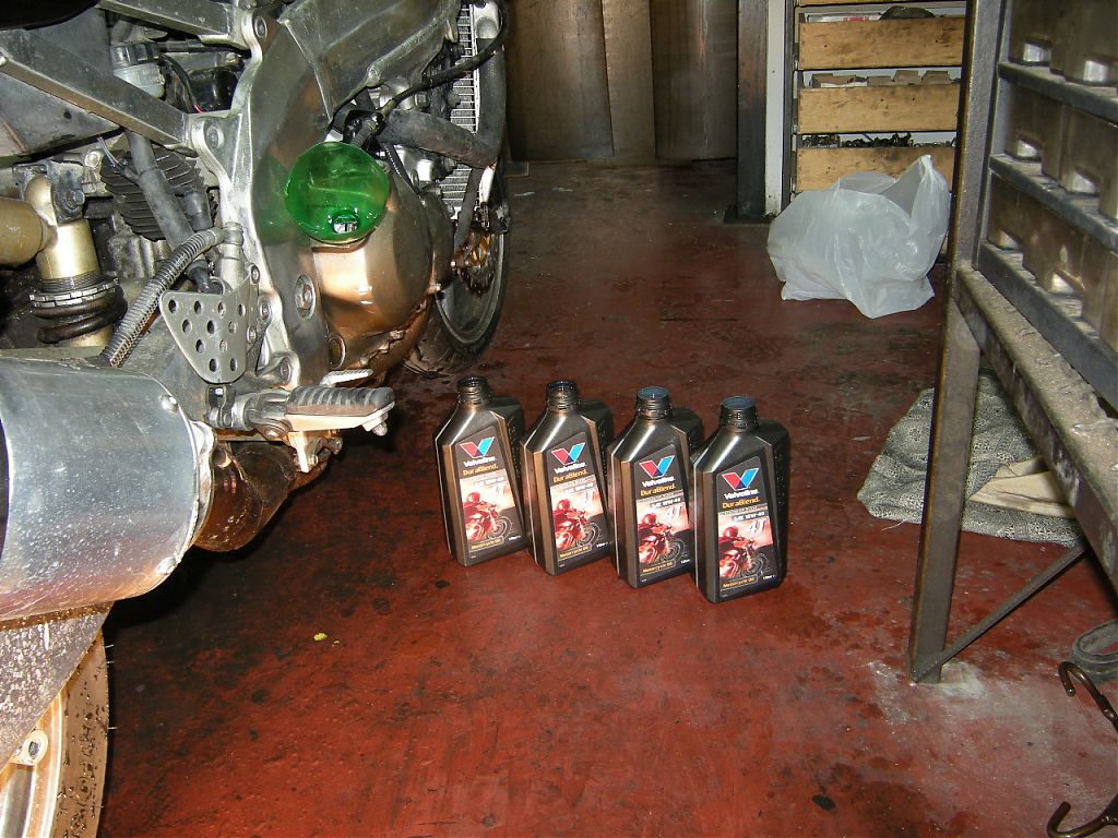

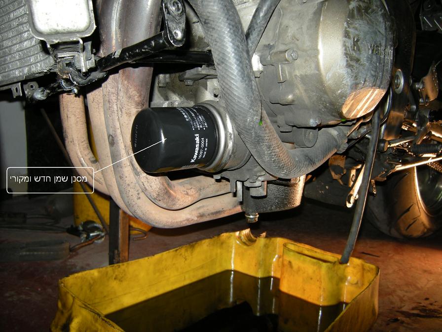

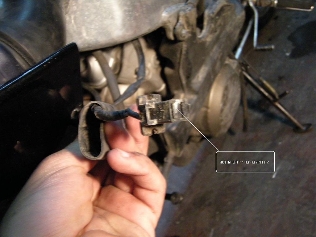

אז ככה, אתמול והיום פרקתי את האופנוע בחיפוש אחר ריג'קטים, ביצוע החלפת שמן מנוע ובדיקת מצתים וטיפול מונע כללי.
עקב היותי פדנט (לא תמיד :roll:) ועקב הסיכון ברכיבה על כלי כזה, חשוב לי שהאופנוע יהיה תקין בכל מכלול חשוב (בקיצור מדגדג לי באצבעות ואני מת להתעסק איתו). צרפתי תמונות שכוללות בתוכן הסברים... חג-שמח!
