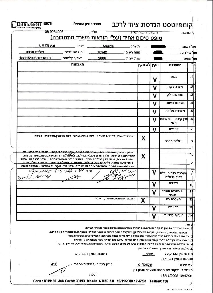

שלום רב,
הרכב הוא ככתוב בכותרת , שנת 2006 מהשכרה לשעבר.
החברה (אוויס) המוכרת את הרכב ניפקה לי את טופס הבדיקה הנ"ל.
קיבלתי גם טופס רשימת טיפולים שנעשו ברכב עד היום (טיפולי 15K וכו').
מה דעתכם על הריג'קטים הנמוכים? מה משמעותם?
תודה

תברח מהרכב כמו מאש,יש לו פגיעות חמורות. לא הייתי משלם יותר מ40% מתחת למחירון.
זה עוד בדיקה שלהם, בבדיקה שלך אני מאמין שיצא יותר גרוע.
STI 2004
בקריאה שטחית של הטופס, הרכב עבר כנראה שתי תאונות לא קלות: מלפנים שגרמה להחלפת הכנף הימנית ונזק לתא המנוע, ומאחור שגרמה להחלפת כנף, דלת תא מטען... כלומר נכנסו ברכב גם מלפנים בצד ימין וגם מאחור ובצד שמאל...
גם בלי השאסי הייתי בורח מהרכב...
תביא בחשבון שבעל המכון קיבל את הזמנת העבודה מ'אוויס'.
המשמעות: גם אם יתברר שהרכב כולו גמור לא תוכל לתבוע אף אחד כי בעל המכון בדק את הרכב עבור 'אוויס' ולא בעבורך.
חפש אקזמלר אחר.

אין צורך בדוד ובי בכדי לא לקנות רכב שכזה.
די לאחוזים המטורפים שהנך זורק. גם השמאי המחמיר ביותר לא יתן ירידת ערך שכזו.

שים לב מי הזמין את הבדיקה - אויס. מניח שבבדיקה פרטית, אותם ליקויים היו תחת סעיפים עם משמעות רצינית יותר.
עדיף למצוא מזדה 6 מידיים פרטיות, לא מדובר על רכב נדיר.

ממה שאני הבנתי, זו לא הבעיה שהרכב עבר תאונה , אלא אופי הפגיעה שהצריך הלחמות חדשות בשאסי,
במידה וזה לא היה קיים, כל השאר רלוונטי?

והתיקונים בעמודים? הדלתות? דופן תא המנוע? רצפת תא המטען שתוקנה?
לדעתי, מבחינה מסחרית הרכב הזה הוא סוס מת.

לסיכום,
לא החלפת הדלתות וכל חלקי הפח כאן היא הבעיה, כל נושא תיקון הצבע, הבעיה היא התיקון של השילדה, במידה ולא היתה הלחמה, מתיחה במרכז, מילוי כזה או אחר, ואין משמעות בטיחותית לנושא אז זה שטויות ויש לזה רק נזק שכירותי
מסכים שברכב הזה יש קצת הרבה דברים, מה גם שאני לא מתייחס לפגיעות בפח אלה רק לפגיעות המצוינות במנוע/שילדה.
