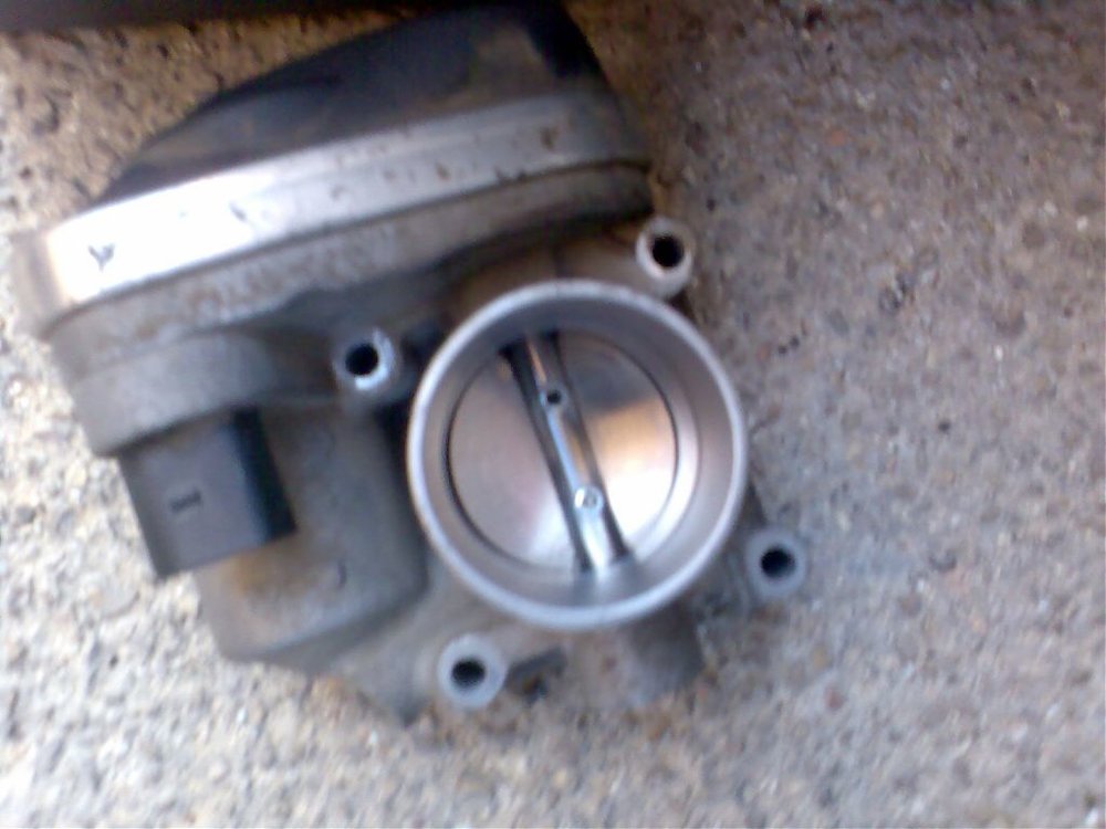

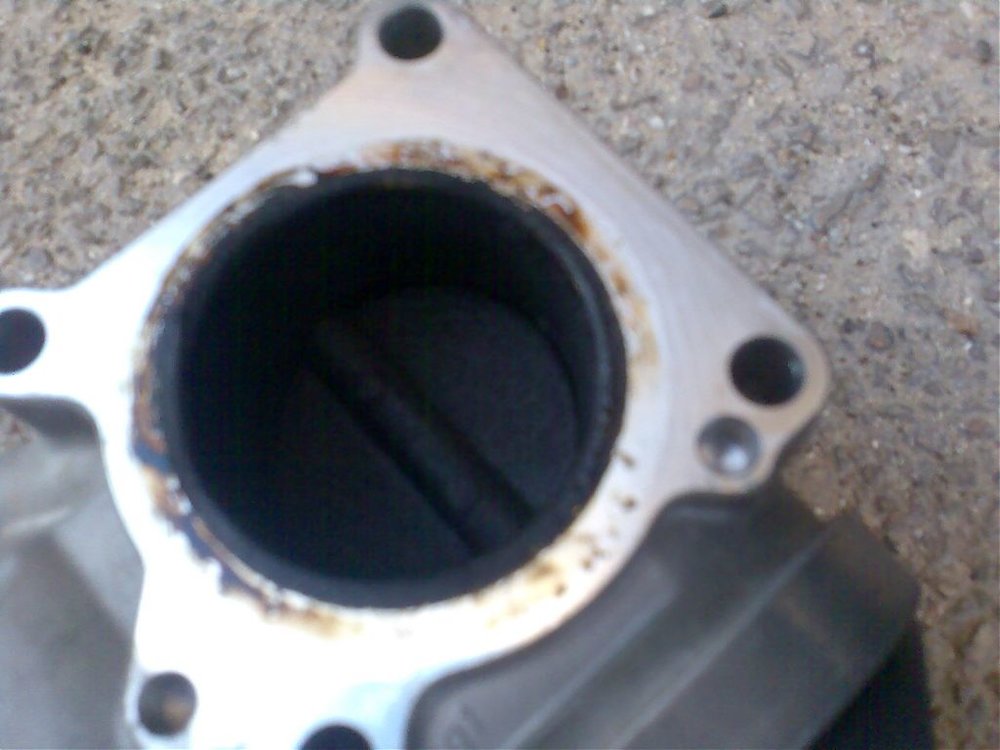

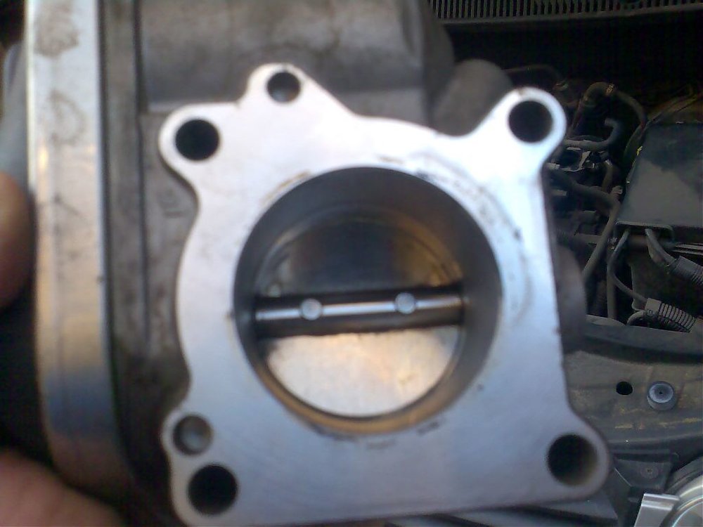

בהמשך להמלצות והמלצתו של רון ביצעתי פירוק וניקוי של המצערת.
מעולם לא ראיתי מצערת כ"כ מטונפת בשכבה עבה של שמן וטינופת.
גמרתי עליה חצי מיכל של ספריי קרבורטור עד שהמסתי את הכל.
מצ"ב תמונות של לפני ואחרי.
נחכה ונראה אם זו היתה הבעיה, התקלות מנוקות , המצערת נקייה, עדכונים יהיו אם יהיו. :)
תודה לכולם.

מכיוון שהחלק פורק ולא היתה סכנה לפגיעה בחיישנים, השתמשתי בספריי קרבורטור והוא היה נחוץ שם לפירוק כל הג'יפה הדביקה שהצטברה שם.
להתיז פנימה ספריי קרבורטור כאשר החלק מורכב, זה משהו שלא הייתי עושה.
