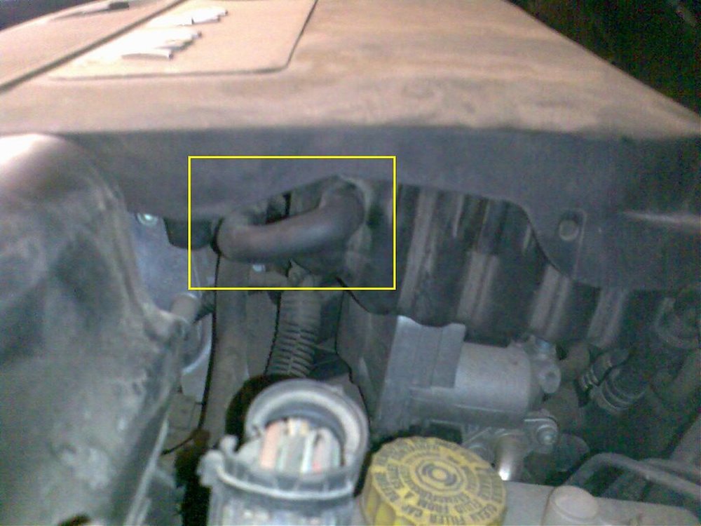

בינתיים עדכון קטן, לצערי לא היה לי היום הרבה זמן להתעסק עם הפולו והגעתי אליו רק לקראת החשיכה אבל :
1. התחברתי שוב עם VAG COM - התקלה שתוארה כאן חזרה ונרשמה שוב במחשב הרכב.
2. בפתיחת מכסה המנוע העפתי מבט וראיתי צינור מנותק שהולך לתוך קופסת האוויר, כנראה צינור נשם.
הצינור חובר, התקלה אופסה , מחכים לראות אם תשוב.
מה שמוזר, כאשר נותנים סוויץ' , שתי נורות התקלה דולקות אבל כשמניעים הן נכבות.
במחשב לא נרשמה שוב התקלה.
עם זאת ברגע ביצוע האיפוס, נורת ה CHECK ENGINE נכבית (ונורת ה EPC נשארת דלוקה), ולאחר כיבוי והדלקת סוויץ' חוזרת נורת הCHECK ENGINE לדלוק (כל זה כאשר הרכב לא מונע - כאשר הוא מונע אף נורה לא דולקת).
אגב, משהו קצת הזוי : לא הבנתי איך מפרקים את מכסה הפלסטיק מעל המנוע, שנראה שכולל בתוכו את קופסת הפילטר אוויר.
לא ראיתי ברגים או קליפסים שמחזיקים אותו למקום.
מכיוון שנהיה מעט חשוך ולא רציתי לעשות נזק, דחיתי זאת לפעם הבאה.
מצורפת תמונה של הצינור הסורר.

בכדי לפרק את כיסוי הפלסטיק של המנוע פעל כך:
1. משוך החוצה את הצינור של מפריד השמן או שסתום חד כיווני (לא זוכר מה מותקן אצלך)
2. משוך בחוזקה את המכסה מ-4 הפינות כלפי מעלה (אין ברגים)
בית המסנן אכן נמצא בחלק האחורי של מכסה המנוע.

רון, מה תפקיד הצינור שהיה מנותק ? והאם יש קשר בין הצינור לתקלה ?
אני ממליץ לך להפסיק לאפס את התקלות שלא תורמות במאומה 'לבריאות' הרכב.
הדלקות מנורת C.H באופן קבוע ימצביעה על התקלה שעלולה להזיק לממיר הקטליטי בטווח הארוך.
גש לחבר הפורום מוסך רון.
איזה כייף לי :)
  • ספונסר פורום
הצינור המנותק הזה הינו כניסת אויר טרי לתוך חלל הארכובה לאוורור
כדי לאפשר את יניקת אדי הדלק שבחלל הארכובה (בתוך חלל הארכובה סורר ווקום).
הצינור הזה כשהוא מנותק לא גורם לתקלה ולכן גם התקלה שמחפס אייל לא תיפתר
מעצם החיבור שלו .
