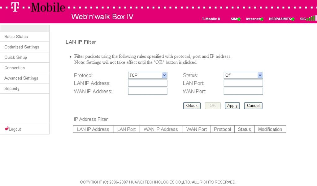

אהלן,
אז לפני פחות מחודש עברתי להתגורר בגרמניה. לפני מס' ימים עשיתי מנוי אינטרנט. העניין הוא שבמקום בו אני מתגורר לא ניתן לעשות אינטרנט DSL רגיל ולכן עשיתי דרך רשת סלולרית. העניין עובד כך שיש בדירה נתב עם סים קארד ושני המחשבים ניידים שמתחברים אליו ע"י רשת אלחוטית.
הנתב הוא HUAWEI דגם E970 ברשת T-MOBILE. הוא נקרא גם Web'N'Walk Box IV.
בדירה 2 מחשבים ניידים עם כרטיסי רשת אלחוטית פנימיים שקולטים את נתב בצורה מושלמת.
הבעיות שלי הן:
1. Low ID באימיול. אינני יודע איך להגדיר את הנתב נכון. יצויין שיש לי גישה מלאה לנתב ושינוי ההגדרות שלו (וגם איפוס במקרה שלא יעבוד).מדריכי אימיול שונים לא עזרו לי.
2. בעת ניסיון להוריד קובץ מ-Rapidshare אני נתקל בהודעה שה-IP שלי כבר מוריד קובץ כלשהו ואצטרך לחכות.
כמובן שהרשת עצמה נעולה לכניסה מבחוץ ע"י WPA-PSK וסיסמא מאוד ארוכה. ככה שממש לא סביר שמישהו יושב לי על הנתב.
יצוין גם שזה לא תמיד קורה ולפעמים אני מצליח להוריד קבצים בלי בעייה אבל אין לזה שום דפוס פעולה קבוע כדי שאוכל להבין היכן הבעייה.
היות ואינני דובר גרמנית כל כך טוב עדיין, פנייה ל-T-MOBILE תהיה קשה ומייגעת.
לכן, אשמח לקבל עזרה איך להגדיר נכון את כל העסק כך שיעבוד בצורה מושלמת.

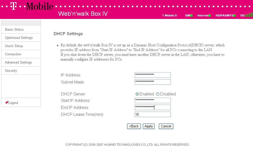

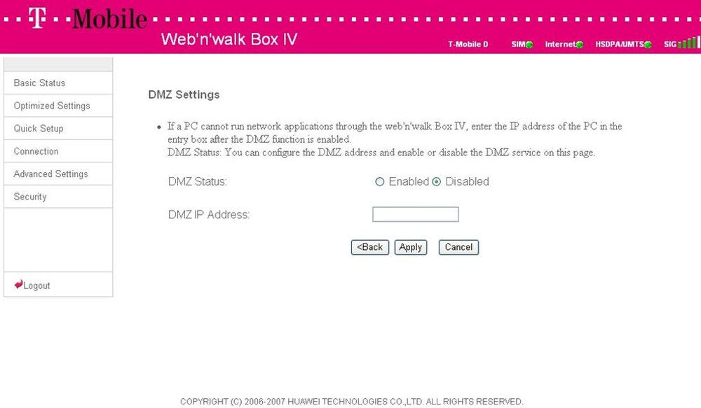

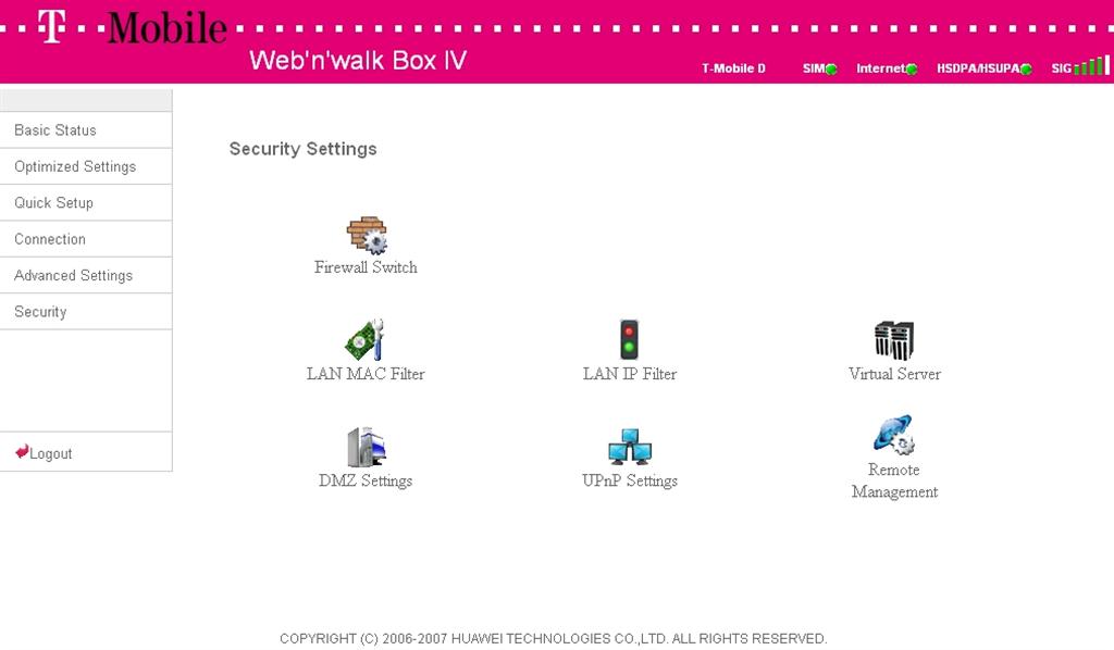

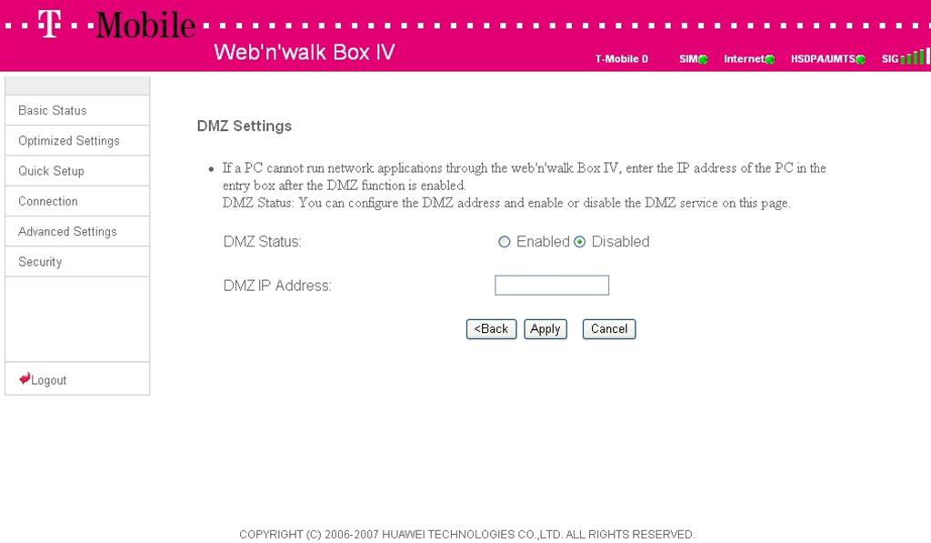

מצורפות תמונות של מסכים שונים בנתב אם זה עוזר.
*בתמונה של DHCP בכוונה יש כוכביות שנעשו ע"י אנוכי.
תודה רבה לעוזרים.

עד כמה שאני מצליח להבין, פתיחת הפורטים מתבצעת בחלון LAN IP FILTER. אתה צריך לפתוח שם פורטים למחשב שלך כדי שהאימיול יעבוד כמו שצריך. אם שרת הDHCP שלך לא יודע להקצות כתובות IP לפי MAC כנראה שתצטרך לבטל אותו ולהגדיר IP ידני. לא סיפור רציני.
תפעיל את שני הניידים שלך וחבר את שניהם לרשת האלחוטית.
קח לך חתיכת נייר ועט (מקווה שיש כאלו בגרמניה, בארץ יש בשפע), גש לאחד המחשבים ופתח חלון command (קטן עליך, Start->run->cmd). בחלון הזה הקלד ipconfig /all. עם הנייר והעט רשום לך את הכתובת שמופיעה תחת Ip Address, Default gateway וגם DNS Servers.
גש למחשב השני ובצע את אותה הפעולה. סביר להניח שכל הכתובות יהיו זהות מלבד הIp Address.
עכשיו עבור לעמוד ההגדרות של הראוטר, כנס לעמוד DHCP Settings, ובטל את הDHCP.
בכל אחד מהמחשבים כנס להגדרות הרשת (Control Panel->Network connections), כנס להגדרות של כרטיס הרשת הרלוונטי (כפתור ימני ו Properties) ותן לחיצה כפולה מכל הלב על השורה של הTCP/IP. בחלון שיפתח בטל את האפשרות להגדרה אוטומטית ואת הנתונים המתבקשים תשלים מהנייר.
אם הכל יעבוד כמו שצריך, בשלב הזה תוכל לגלוש חזרה לכאן כדי לספר שהכל בסדר. האימיול עדיין לא יעבוד, אבל רוב העבודה הקשה מאחוריך.
אגב, החיסרון של השיטה הזאת הוא שבכל פעם שאתה יוצא עם הלאפטופ שלך מהבית ומתחבר לרשת אחרת תצטרך להחזיר את הגדרות הIP למצב אוטומטי ובבית להחזיר אותם שוב לידניות. מהתמונות שצרפת אני לא רואה דרך לדלג על השלב הזה, אלא אם יש עוד חלונות שקשורים לDHCP שלא צילמת.

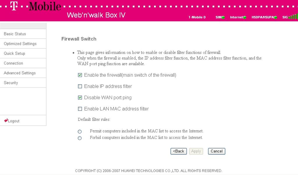

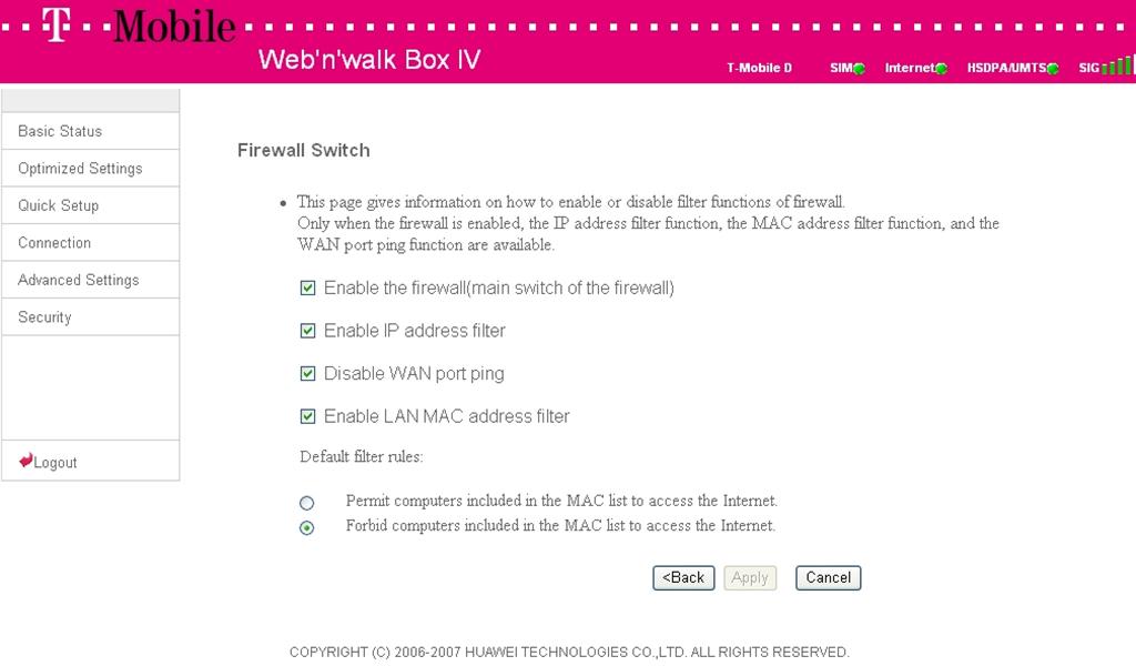

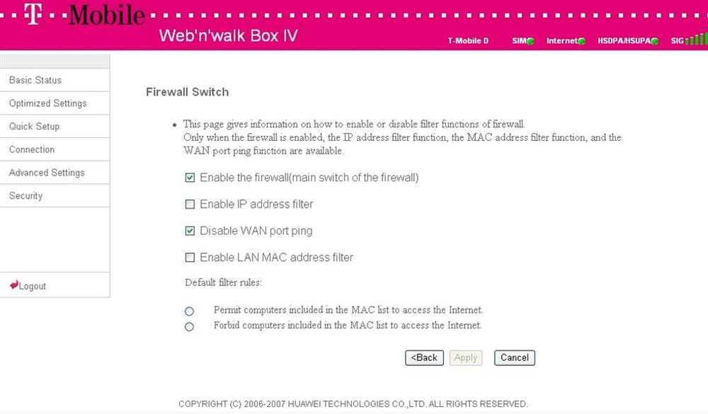

אין סיכוי להגדיר נכון את האימיול ?
האם זה בסדר ההגדרות של חומת האש כמו שמופיעות בתמונה המצורפת ?
אחרי ששמתי את הנתב על הגדרות חומת אש הללו, האינטרנט התחיל לעבוד הרבה יותר מהר + רפידשר עובד טוב ורק האימיול עדיין ב-Low ID.

בגדול אני מסכים עם זאב ולא נראה לי שיש לך הרבה ברירות- למרות שאני הייתי מנסה להעיף בכלל את הפיירוול כי הרי אין שם שום חוקים מיוחדים שם- מקסימום ANY TO ANY ALLOW.
