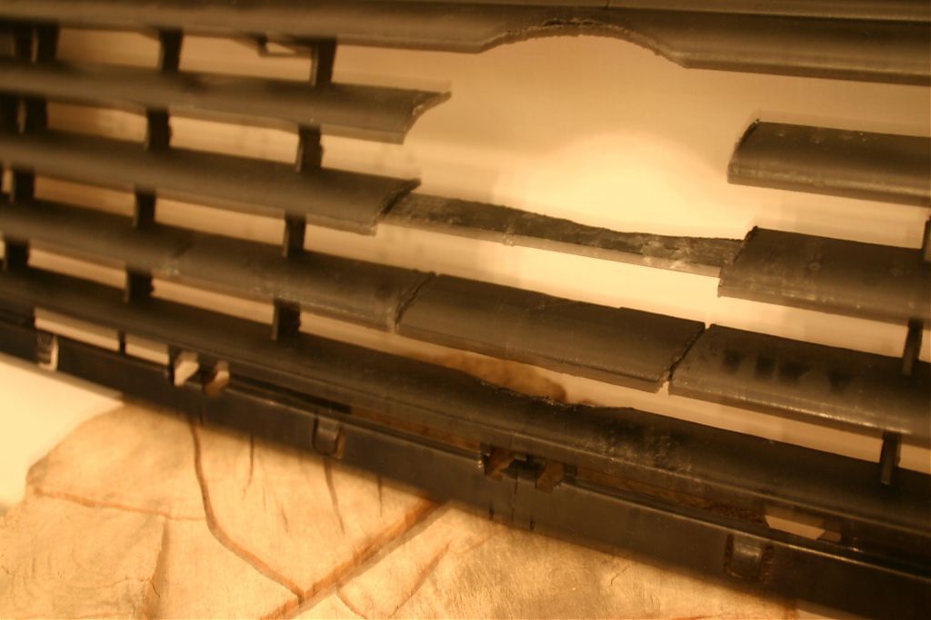

חותכים את המסגרת של הסמל עם סכין יפנית שלובנה באש.

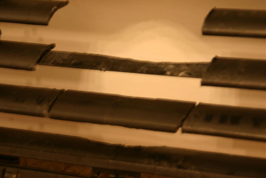

לוקחים גריל ספייר ומתחילים לחתוך ממנו את השלבים.
מדביקים את השלבים בגריל היעד במקומות החסרים, כשהם מתחת לשלבים הקיימים ומשמשים כבסיס. על כל שלב בסיס מדביקים שלב נוסף באופן שימלא את החור.
את ההדבקות רצוי לעשות עם דבק אפוקסי.
(תמונות 1 ו-2)

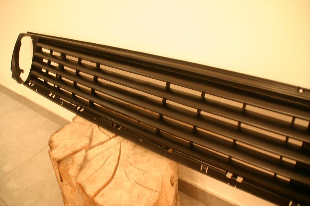

כדאי לצבוע בצבע יסוד בהיר, גם כדי שהצבע לא יתקלף וגם כי אם צובעים בשחור על שחור שיהיה אפשר לראות בקלות איפה וכמה לצבוע.
(תמונה 3)
אחרי צבע היסוד צובעים בשכבות דקות את הגוון הסופי.
הצביעה כמובן עם ספריי, שבד"כ צריך להמתין בין השכבות רק 5 דקות.
תמיד לאחר שכבה ראשונה רואים את כל המיספרפקציות של המשטח, לכן זאת ההזדמנות לעשות מקצה שיפורים עם המרק פחחים ונייר הזכוכית.

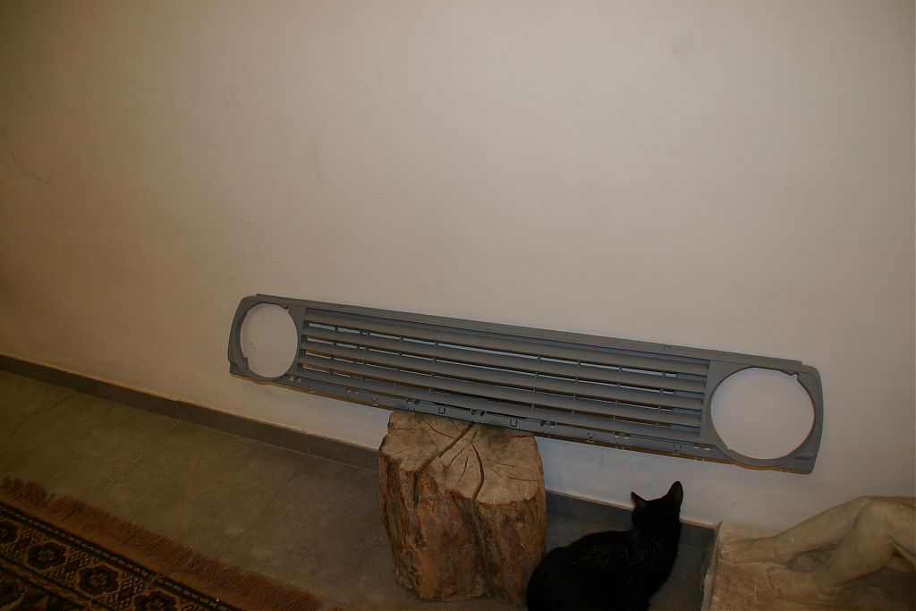

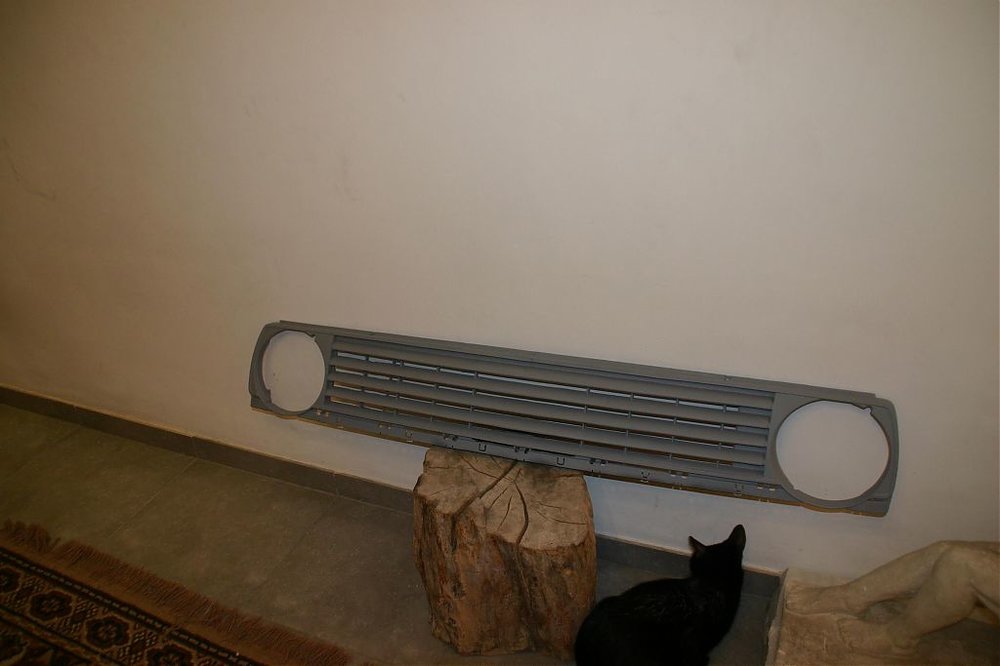

התוצאה הסופית בתמונה 4.
