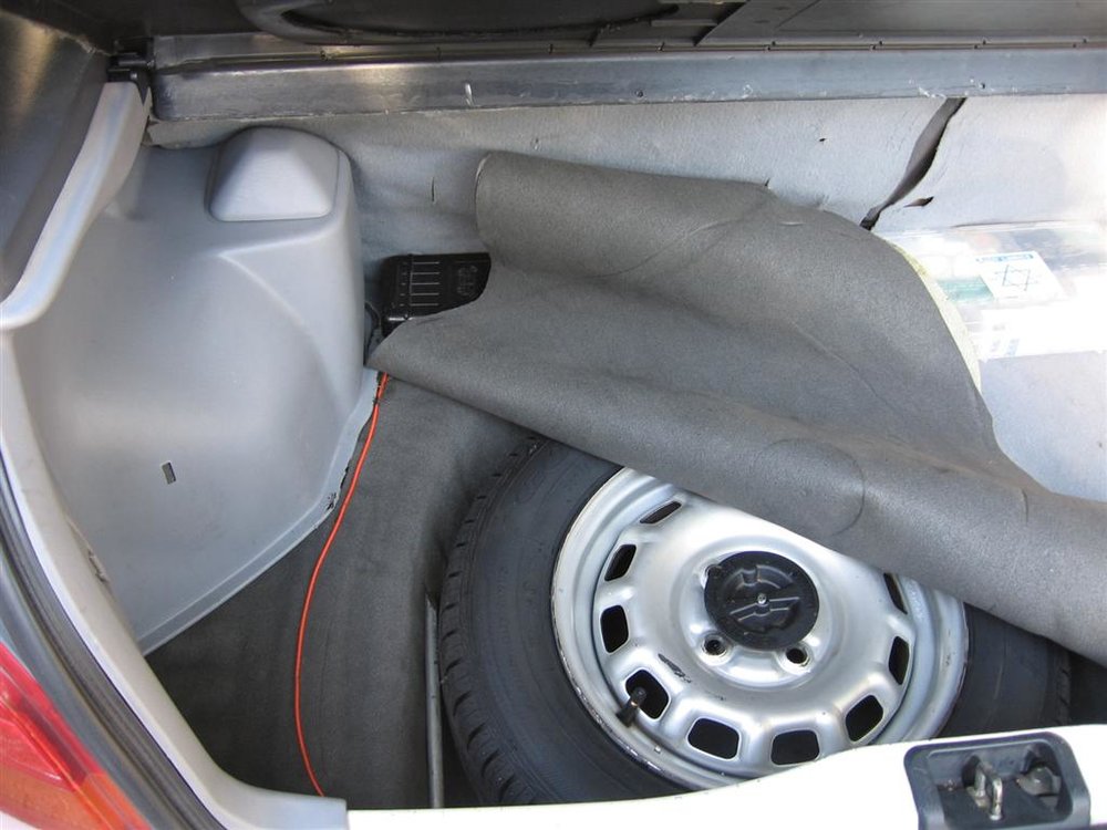

למרות שגמרתי בדעתי שאני-לא-הולך-להוציא-שקל-אחד-יותר בנסיון להשתיק את הפחית המקרטעת שלי, אני מוצא את עצמי מתחרפן מהרעשים שיש בתא הנוסעים.
התחלתי לחטט קצת באינטרנט והגעתי למסקנה שאחרי הפרוייקט הזה, כנראה שמה שיביא את הגאולה יהיה החומר המופיע בתמונות שלמעלה.
למעשה מדובר בספוג מסוג closed cell foam העונה לשם Ensolite, והגיע מבית RAAMAUDIO שבארצות הברית.
הספוג עצמו גמיש מאוד. העובי שלו עומד על 3.17 מ"מ מה שאמור, באופן תיאורטי, להשקיט משמעותית את הרעשים העולים מהכביש, גלגלים ומערכת הפליטה.
למעשה לכל יצרני חומרי הבידוד האוטומטיביים יש סוג ספוג כזה בהיצע, דיינמאט עם "דיינאלינר" וסקנד סקין עם "אוברקיל" (ואם אתם שואלים אותי כל היצרנים קונים את הספוג הזה מאותו יצרן בדיוק), אך הספוג של רם (נקרא לו רעם כי זה יותר מגניב) היה הזול ביותר.
כמה זול? 6.3 מ' על 1.52 מ' (שזה יוצא 9.2 מ"ר) עלה 390 ש"ח הכל כולל הכל. לכו תבדקו בחנות הקרובה כמה עולה אותה כמות חומר מאחד היצרנים המוכרים :roll:
אז נכון, לדיינמאט יש גם "דיינאלינר" עבה יותר ולסקנד סקין יש את ה"אוברקיל פרו" שעבה פי 2, אבל ביחס למחיר לרעם יש את התמורה הטובה ביותר.
אז מה התכנונים? טוב ששאלתם.

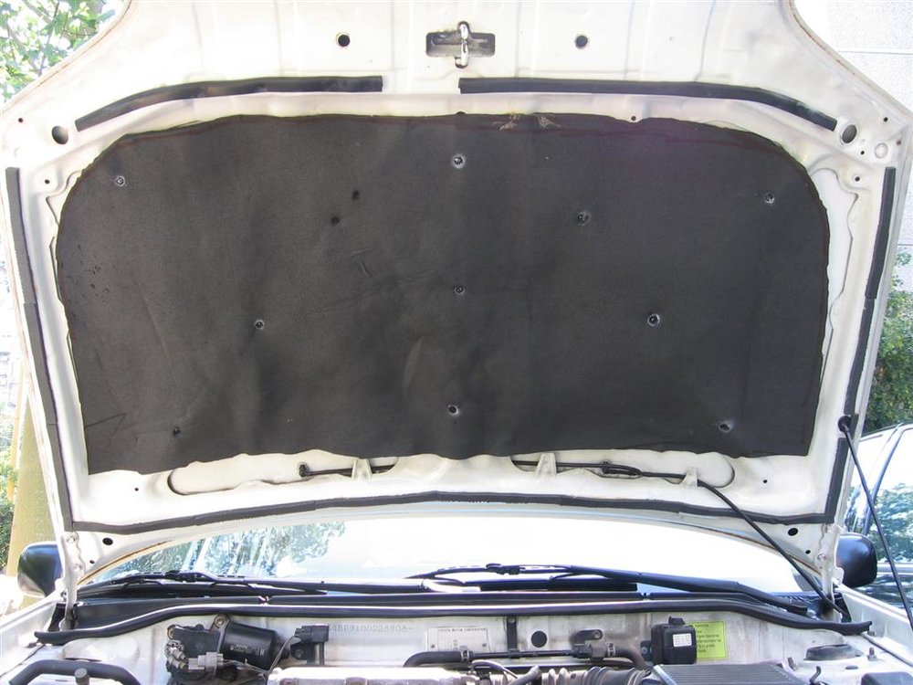

בתי הגלגל האחוריים יזכו ל 3 שכבות לפחות מהחומר + שכבה או שתים על דיפוני הפלסטיק הפנימיים.
תא המנוע יקבל 4.
איזור קיר האש יבודד איפה שרק אפשר. מה שיכנס יכנס.
על הרצפה עצמה אני לא רואה טעם לשים יותר משכבה אחת. סה"כ ברגע ש "הורגים" את המנוע והגלגלים - מעט מאוד רעש יעלה ממנה.
הפרוייקט עצמו יתבצע בשבועות הקרובים ויתעדכן בשרשור הזה. כל שאלה תתקבל בברכה!

החומר הזה בכלל יכול לבודד ? נראה כאילו הוא ישב סתם ליופי

זאת בדיוק הנקודה, שבאופן תיאורטי (מבחינה פיזיקלית) הוא אמור לבודד.
closed cell אומר שהמבנה הפנימי של הספוג בנוי מבועות אטומות שמאטות וסופגות את גלי הקול שעוברים דרכן, זה הרעיון הכללי של החומר.
אבל גם לי קשה לקבל את ההסבר הפשוט הזה ולכן אני בונה על מספר רב של שכבות לצורך בידוד אופטימלי.
איתמר.
דבק מגע.
הוא רצה לשלוח לי גם 3 מיכלים של הספריי דבק הייעודי שלהם, אבל מסתבר שאסור להטיס את זה.
איתמר.

גם בפרוייקט שלי מתוכנן להיות ספוג אקוסטי בעובי 1ס"מ מקווה שזה ישפר
לא יודע איך קוראים לו וגם לא בדיוק מאיפה הגיע אבל הוא ישנו
גובה 165 ואורך רץ אני לא יודע כמה נשאר

הספוג עצמו קליל, כמעט ללא משקל. כל החבילה הזאת שוקלת 3 קילו.
החומר המשמש באולפני הקלטה נקרא "סונקס" והוא יקר בצורה לא נורמלית. בנוסף, הוא גם אמור לספוח את התדרים "ולהרוג אותם" לגמריי. עם זאת אני משוכנע שאפשר למצוא חומרים דומים במחירים אטרקטיביים יותר, כמו כאן לדוגמה
ה Ensolite ודומיו אמורים לעמעם אותם ולהוריד מעוצמתם, מה שאומר שכנראה עדיין יהיו רעשים אבל פחות.

צחי, יש המון ספוגים דומים. הספוג הייעודי לבידוד רעשים עשוי מתרכובת של חומרים (בד"כ וייניל, PVC וגומי) ובצפיפות מסויימת. לא סתם הספוג הזה יקר מאוד.
אם תוכל להביא את הספוג הזה לאחד המפגשים נוכל לעמוד על טיבו.
