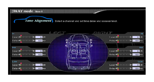

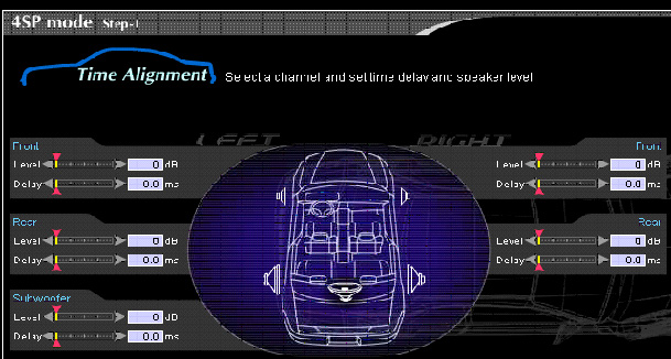

שלום!
לפני מס' ימים הותקנה המערכת שבנושא ברכב שלי.
למערכת קיימות 3 יציאות אך אני משתמש רק ב-2. בשל כך לא ניתן לבצע את ההגדרות כראוי.
מיותר לציין כי האקולייזר, הטיים קורקשיין והקרוס מושפעים מאופי השימוש ביציאות אלו.
במערכת ישנן 2 אופציות להגדרת היציאות - הראשונה היא: 4way+sub(זוג קדמי,זוג אחורי וסאב) והשנייה היא:3way(כלומר סט קומפוננט1 של 3way שמחולק להי,מיד,באס).
במערכת שלי אני משתמש בקומפוננט קדמי 2way וסאב מאחורה.
העלתי תמונות מהאתר של אקליפס שדרכו אני יכול לעשות את ההגדרות- שימו לב
לציורים של הרמקולים ומיקומם.
יש לי 2 מגברים שכול אחד הוא 2 יציאות ואני לא מעוניין להחליפם או להוסיף מגבר.
אשמח לדעת כיצד אני מתגבר על בעיה זו.

אם אתה משתמש אך ורק בסט פאסיבי 2 חלקים מקדימה + סאב , אז אופציית ה TC היא לא רלוונטית אליך.
ה TC נכנס לשימוש כאשר אתה פועל בצורה אקטיבית, ויכול לשלוט על כל אלמנט בנפרד.
כאשר אתה בפאסיבי, ה TC יהיה לא משמעותי, בגלל שהוא לא רק שלא יתקן בעיות תזמון, אלא יכול להרע לסאונד שלך.
כל מה שאתה צריך זה כיוון פאזות\חיתוכים טובים וזהו.

לא , אני מחבר קומפ קדמי ליציאה אחת וסאב ליציאה שנייה - חסר אחוריים ואין לי מגבר להגביר אותם. בנוסף בשל חוסר הגדרה נכונה של היציאות אי אפשר לבצע את כלל הכיוונים של המערכת כראוי - לדוגמא :אם אני רוצה לכוון את המערכת בצורה אוטומטית ע"י מיקרופון אני בכלל לא יכול בגלל שהוא מחפש את הסאונד מהאחוריים.

מה שאני יודע זה שלמערכת יש 3 זוגות RCA - קדמי,אחורי, וסאב - ואני משתמש רק בקדמי וסאב. מכאן שכשאני מגדיר למערכת
שהlayout output הוא 4way+sub הוא מחפש להגדיר את האחוריים שאין לי אותם!
זה פוגע במספר תחומים - קרוס, אקולייזר,tc,harmonizer,circle surround ,non-fader setting for subwoofer וכו'..
גם במצב -4way לא ניתן לכוון באס טרבל ועוד..מהשב3way כן אפשרי.
