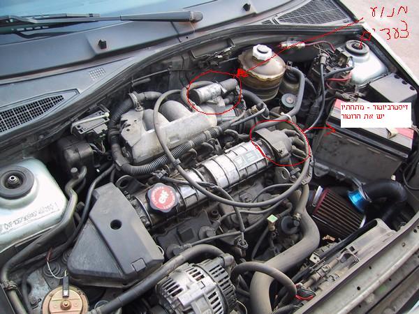

פותחים את הכובע של הדיסטרבוטור בלי להוציא את החוטים שלו יהייה לך בלגן של חיוות הצטה, בפנים יש מעיין מחוג כזה שמסתובב תנסה לסובב אותו עם היד (לא להפעיל עליו יותר מידי לחץ) אם הוא מסתובב בחופשיות מצאתה את הבעיה תיגש לחנות לחלקי חילוף תיתן להם את הרוטור ו25 שח בערך והם יתנו לך רוטור חדש תחבר אותו, (תשים לב יש לו שגם שצריך לחבר אותו בדיוק במסילה שלו) ונסיעה טובה.

דווקא הרוטור בדיסטרביוטור...
אבל עד 50 שקל שווה לנסות.

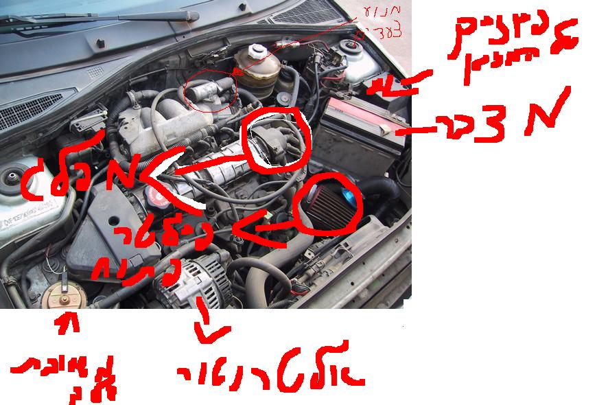

דבר ראשון, תודה רבה.
דבר שני אתה יכול אולי לסמן את החלק שציינת כי בשבילי זה בערך כמו סינית.
דניאל
תהנה...
רון.
-אגב, אני ממליץ לך בחום לפתוח היינס של האוטו ולקרוא קצת רקע לפני שאתה עושה דברים באוטו שלך, חבל שתהרוס משהו בדרך, מאוד קשה ללמוד רק בהתכתבות-
[/img]
oo==00==00
למכירה אגזוז SEBRING אובלי, כניסה 2.5', פרטים בה"פ
לא הבנתי כלום מהסימונים שלך! אתה התכוונת בקיצור שיבדוק את המפלג?
ומה זה למטה בצד שמאל העיגול הצהבהב?
