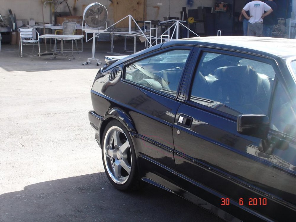

על הפנים של האותו אני יתחיל לעכוד בעוד 5 חודשים (no money ) ,בנתיים אני קונה הגה חדש ,ורוצה להזמין כסעות חדשים .

ניתן להשיג פס ניקל גמיש .
זה מגיע בגליל עם דבק דו צדדי ואתה פשוט חותך באורך המתאים לכל חלק ומדביק.
יש כל מיני מידות רוחב ואין לי מושג אם זה מגיע בצבעים נוספים.
ניתן לצבוע את פס הקישוט לאחר ההרכבה.

איך הגעתם בכלל לברגים ? הקיט אמור להתחבר עם קליפסים כמו במקור, לא ?
בקיט המקורי אמור להיות גם פס קישוט בדיוק כמו זה שאתה מחפש! זה שמכר לך אותו מכר לך אותו בלי.
עם זאת, בטוחני שעם מעט מאמץ ויצירתיות תוכל למצוא משהו מתאים שישלים את המלאכה והמראה.
בקושי ניתן למצוא את הקיט ואני מאמין שכאשר מוצאים אחד זה פחות מעניין יש קליפסים או אין.

השאלה על הברגים היא רק לטובתך! אם קדחת ברגים בפח אתה תאכל אותה מזה לא אני! הקליפסים שאמורים לתפוס את הקיט בצדדים הם אותם הקליפסים המקוריים של הספרינט, שאני מבטיח לך שניתן להשיג אותם עם קצת מאמץ.
מצאת לך את הבן אדם הלא נכון להתבכיינות על כמה זמן לקח לך להשיג חלק מסויים.
בתור אחד שטרח במשך יותר מ 10 שנים!!!! להשיג כל בורג! (ואני מתכוון באמת לכל בורג!!!) עבור אלפטא GTV שהיא אחת האלפות שהכי קשה (וגם יקר) להשיג להן חלפים, החצי שנה שלקח לך להשיג את הקיט לא עושה עליי רושם, מצטער.
עזרתי להמון אנשים במרוצת השנים להשיג חלקים נדירים לאלפות שלהם, אז אני מרשה לעצמי לכתוב לך "עם קצת מאמץ", גם אם זה נשמע לך מתנשא.
אגב-ישנם גם דיבלים מפלסטיק (יש אפילו מקוריים של אלפא) שניתן להשתיל בחורים שבפח, ואז את הברגים להבריג לתוכם במקום אל הפח.
ואם אתה עדיין חושב שאני מתנשא ולא מוכן להקשיב והברגת ברגים ישירות לפח, אז תהיה לי בריא והחלדה נעימה שתהיה לך.

תומר אין קשר בין הקיט לפסי הקישוט המקוריים.
הקו העליון של הקיט גבוה ב10 ס"מ מהפסים המקוריים.
אין ספק שדיבלים מפלסטיק ימנעו חלודה, אך גם בהתקנה המקורית של הקיט השתמשו בברגים קודחים.
