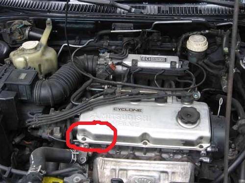

יש עוד בעייה ידועה ברכב זה, אטם ראש מנוע נהרס מהר בנקודה מסויימת.

פשוט יש בבעלותנו סופר לנסר 97' ואכן אטם ראש המנוע החל לנזול מעט.
אני רוצה לדעת האם יש צורך לטפל בבעיה באופן בהול.

לי אישית הייתה לפני חצי שנה,הנזילה היתה מצד שמאל של ראש מנוע. החליפו לי אטם.
אותה בעיה בדיוק היתה אצל כמה בעלי סופר לנסר שאני מקיר אותם אישית.

זה לא אטם ראש מנוע, זה אטם מכסה שסתומים. זה מגיע כסט שכולל בתוכו אטם של מכסה ו-4 "0"רינגים לפלאגים.
החלפת אטם זה לוקח בדיוק 30 דקות, פעולה ממש לא מסובכת. ולא ידוע לי שזה ה"מחלה" של רכב זה. חוץ מזה, סתם בשביל שתכיר טיפה את הרכב שלך.

היתכוונתי לאטם ראש מנוע! בתמונה אתה רואה את כל המנוע מלמאלה ולצייר לך בדיוק את מקום הנזילה בלתי אפשרי.:-)
בתמונה סימנתי רק את איזור הבעיה שזאת מחלה ברכב הזה!
