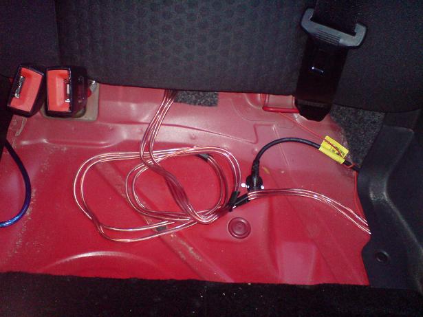

ניסיתי להעריק את המינוס כמו שכתבתם פה (מצורפת תמונה) (עשיתי חיפוש וזה מה שהמלצתם לעשות)
קניתי משתיק כזה , פילטר שאמור למנוע את הרעשים האלה , זה עזר לי רק לתקופה קצרה.
אני כבר לא יודע מה לעשות... הפלוס מועבר בצד שמאל שהאוטו והRCA מועבר בצד ימין של האוטו.
המינוס מחובר הייטב לגוף האוטו , מתחת למושבים מאחורה עם בורג גדול.
יש לכם עוד המלצות ?

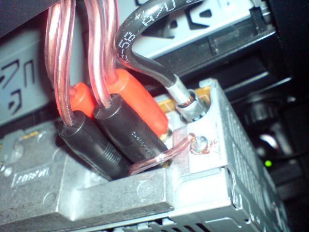

בכל מקרה בתמונה רואים את החוט מחובר למינוס של הקומפוננט , כמובן שניסיתי לחבר גם למינוס של הסאב , ללא הועיל :(

תמונות של מה שהיה לי :
תמונה ראשונה : מתאר את המיקום של הכבלי RCA שבאים מצד ימין של האוטו ונמצאים מתחת למושב אחורי הימני.
אפשר לראות גם כן שכבלח + - קרובים יחסית לRCA שנמצאים בצד ימין.
תמונה שניה : מתאר את המיקום של הכבלי + - והקומפוננטים , אפשר לראות את הארקה של המינוס.. נעשה בצורה איכותית.
תמונה שלישית : מתאר את מיקום של כל הכבלים כאן כבר אפשר לראות את הRCA ממש קרוב ל+ ו-
מקווה שזהו הפתרון
