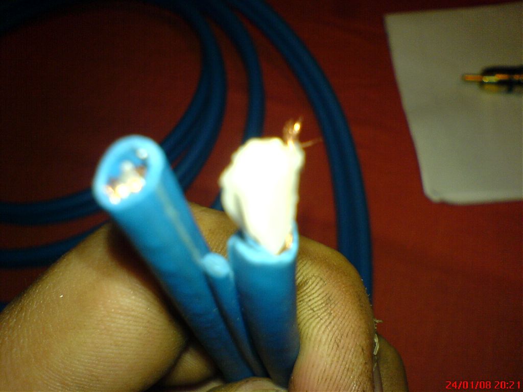

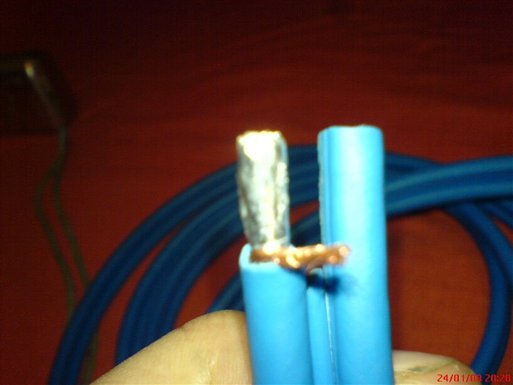

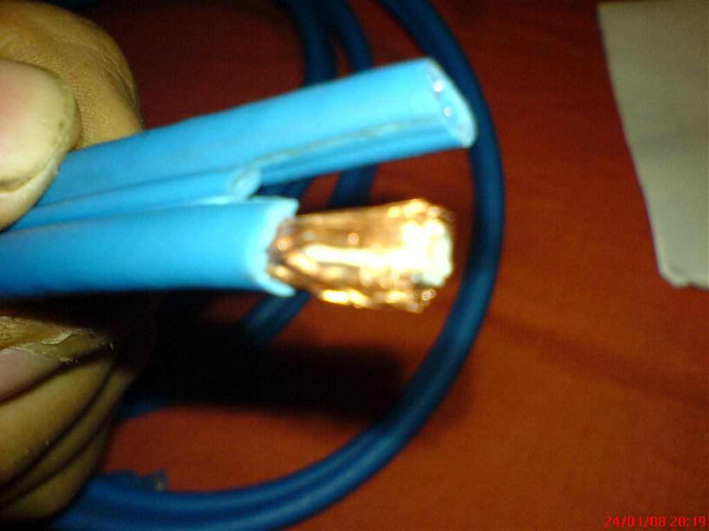

תסתכל על הכבל שלי הוא עשוי מוליך נחושת "רכה" כלומר סיבים דקים ורכים עליו ישנה שכבת פלסטיק ובתוכה יש אוויר (היא חלולה) על שכבת הפלסטיק יש שכבת בידוד מתכתי (די מזכיר ניר כסף ) די עבה עליו ישנה שכבת חוטים נוספת שמתחברת לגוף הקונקטור (מיונס RCA) ועל שכבת החוטים נמצא גומי עמיד בפני קריעה
החוט שלי נחשבת לרמת סיכוך אחת (לפחות ככה המוכר טוען)
בחוט שלך אין כלל את אותה שכבת חוטים שניה ובלעדיה אתה לא תשמע כלום דרך הכבל שאתה מכין

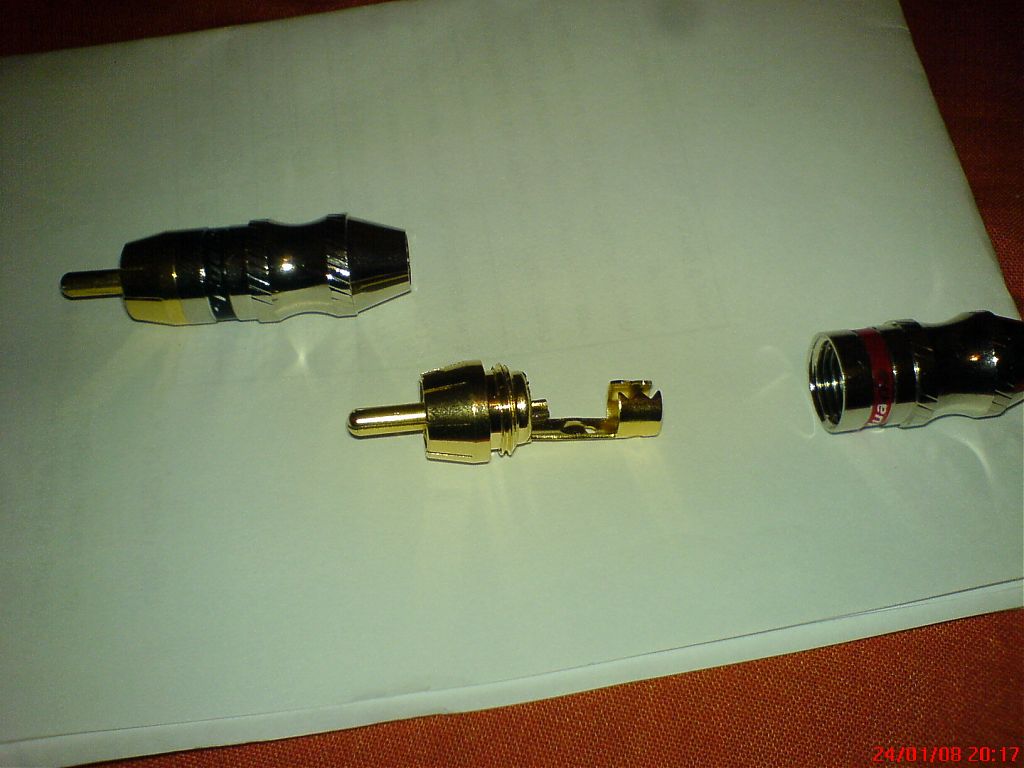

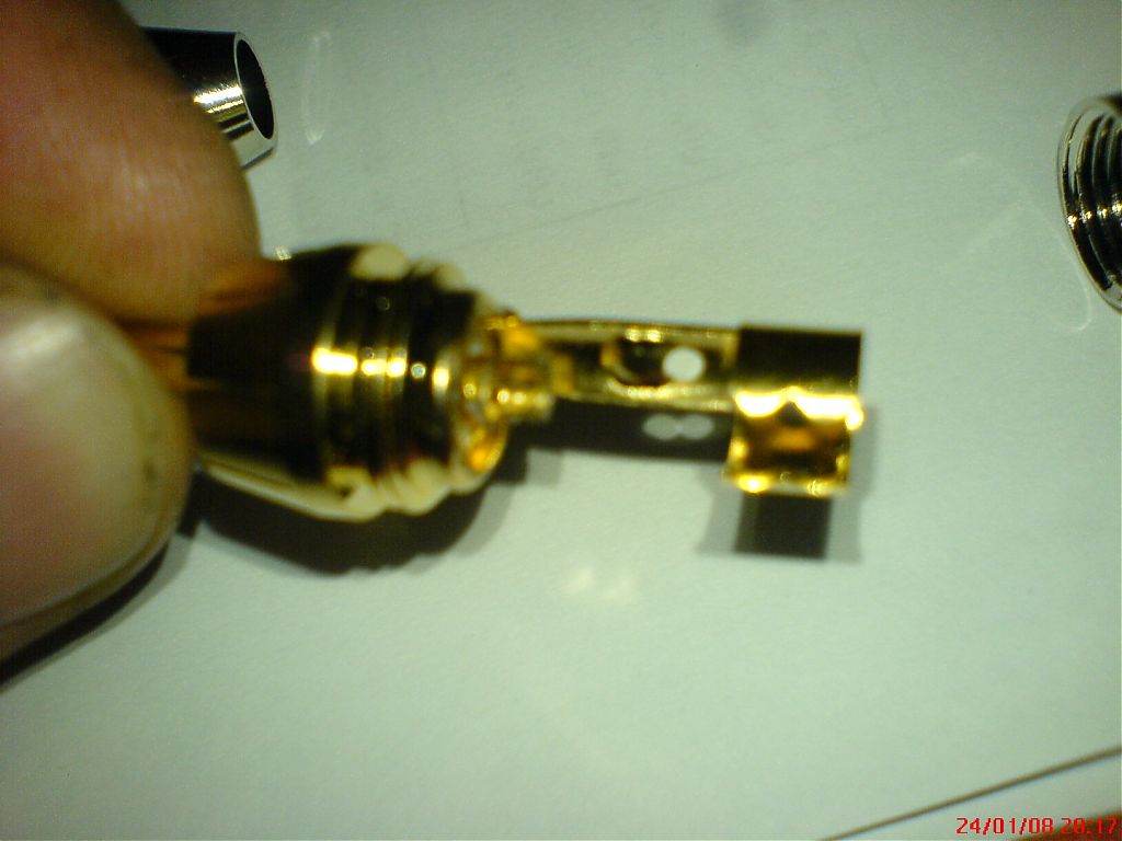

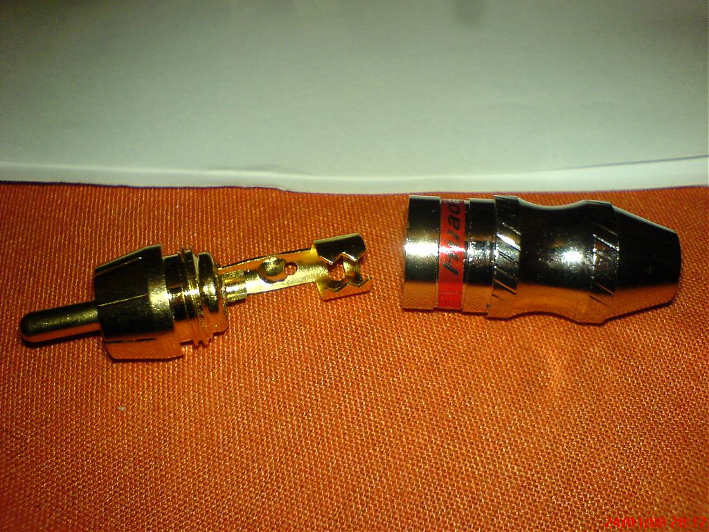

צירפתי תמונות (איכות לא משהוא מהפלאפון)
אם תשים לב אתה תוכל לראות בקונקטורים שיש כמו מגרעת בתחתית אשר מיועדת לסיבים הפנימיים (פלוס) ומחזיק חוט המחובר לגוף החיצוני שאילו אתה מחבר את הסיבים החיצוניים (מינוס)

את הכבל שיש לי הוא יכול לשמש כRCA בודד מהסיבה הכי פשוטה שקונקטור של RCA דורש שני נקודות חיבור והכבל הנל יכול לספק לו את זה האחת זה הסיבים הפנימיים והשניה זה הרשת סיכוך שלפי ידיעותי הרשת היא למעשה הסיכוך
למי שיודע כמו שהיו מחברים בעבר כבל אנטנה לטלוויזיה זה אותו כבל פחות או יותר רק שבמקום גיד בודד במרכז הכבל ישנם מספר רב של גידים
השאלה הייתה איזה רמת סיכוך הכבל שלי? והאם לחבר אותו כמו שהצעתי או בצורה שאני משתמש בשני כבלי כאלו כאשר רק הגידים המרכזיים משמשים לחיבור והרשת לא משחק תפקיד של הולכת זרם אלה רק סיכוך?

תראה הרשת סיכוך מסביב יכולה לתפקד כמוליך שני אבל לא מומלץ לכן ישנם כבלים בעלי שני מוליכים (פנימי וחיצוני) ועליהם סיכוך
אם תשתמש ברשת כמוליך שני אז אפשר לומר שאין לך בכלל סיכוך על המוליך
לגבי האופציה השניה אם תצליח להכניס שני כבלים כאלה אל תוך קונקטור אחד אז עדיף שתעשה כך ואז אתה יוצר מוליך בעל סיכוך אחד (כלומר לפלוס יהיה סיכוך וגם למינוס נפרדים כמובן)
