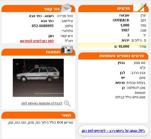

סליחה על ההקפצה אבל זה עניין אותי,
האם הלאגסי הזאת באמת 4*4?
תודה,

יש אחת כזו לבנה למכירה (חונה בפוזת הצלבה קרבית) בראשל"צ במגרש בפינת בן-גוריון-שפרינצק-סוף רוטשילד.
אם לא הייתי ברור - מדובר בליאונה מהדגם של 85-93 סטיישן.
תודה,
יכול מאוד להיות שכן, הרבה גרסאות 2.0 ליטר היו 4WD
אבל יש הרבה חכמולוגים, יכול להיות זה רק מדבקה,
הבדיקה הכי טובה זה לראות מתחת לרכב מאחורה.
אני לא יודע מה הגובה של הלאגסי מהדגם הזה,אבל היא הייתה גבוהה יחסית (לא כמו גיפ ,אבל יותר מרכב פרטי רגיל).
כנראה שהיא באמת 4*4.

ההבדל המהותי בין הלאונות הישנות ה4X4 זה שהכח מתחלק 50 50 בין הזוג הקדמי והאחורי, במידה ואתה משלב את הילוך ה 4X4 לא משנה איזה מהם HIGH או LOW)
ובB4 יש מערכת שמעבירה את הכח בצורה מבוקרת מחשב.
אם אני לא טועה זה נע בערך 30 % אחורי ו70% קדמי, והמחשב משנה את זה בהתאם למשקל שמופעל על הרכב.
ומה שבטוח זה שכמה שהרכב נדיר ,הרבה יותר נדיר למצא אחת כזו עם LSD מקורי (ראיתי באינטרנט אחת כזו בחו"ל עם הגבלת החלקה בדיפרנציאל האחורי, מקורי כמובן, וממה שהבנתי זה משפר מאוד את היכולת של הרכב )
בקשר למחירים ממש לא סביר הרבה יותר יקר מלאונה ממוצעת,טיפולים וחלפים, אוכל יותר דלק, וכמו שאמרו בלאי גדול, רובם הוזנחו .
כמו שאמרו כבר הרכבים האלה לא יובאו בצורה סדירה לארץ מלבד כמה מייבוא אישי, וגופים ממשלתייים למינהם. והאמת שחבל.
רובם באו עם מנועי 1800 קרבורטור, בודדות מוזרקות ,ואולי אחת או שניים עם טורבו ותצוגה דיגיטלית ח"ח וכל מיני תוספות .
שים לב שהרכב ברישיון כתוב בסעיף הנעה 4X4 ושמידות הצמיגים הן לא 14" (בפועל),כי אין מצב שמאשרים את זה ואם זה רשום ברישיון אז זה בקומבינה ואם שוטר תופס אותך אז חבל על הזמן.
