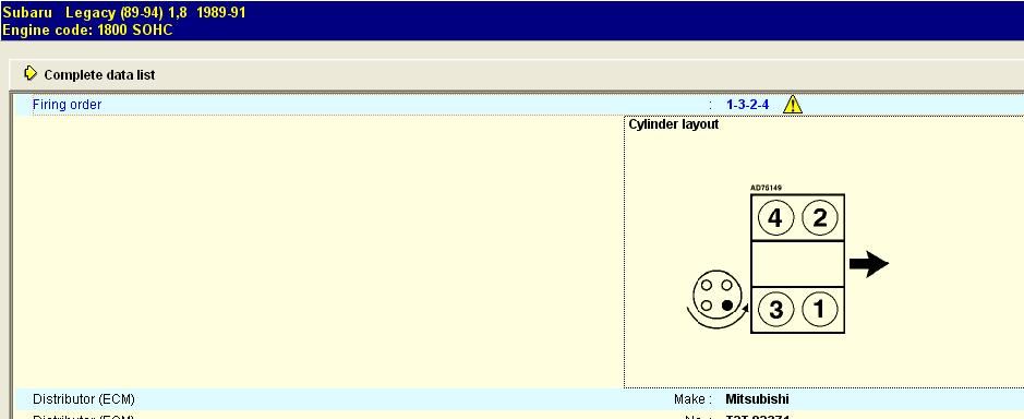

קבל את סדר ההצתה בלגסי 1.8.
דוד.
דוד מה אני אמור לדעת מזה אני לא מבין איך הולך סדר ההצתה אים החוטים הפוכים למה אין זיוף אין בק פייר המנוע עובד עגול אז מה עושים
