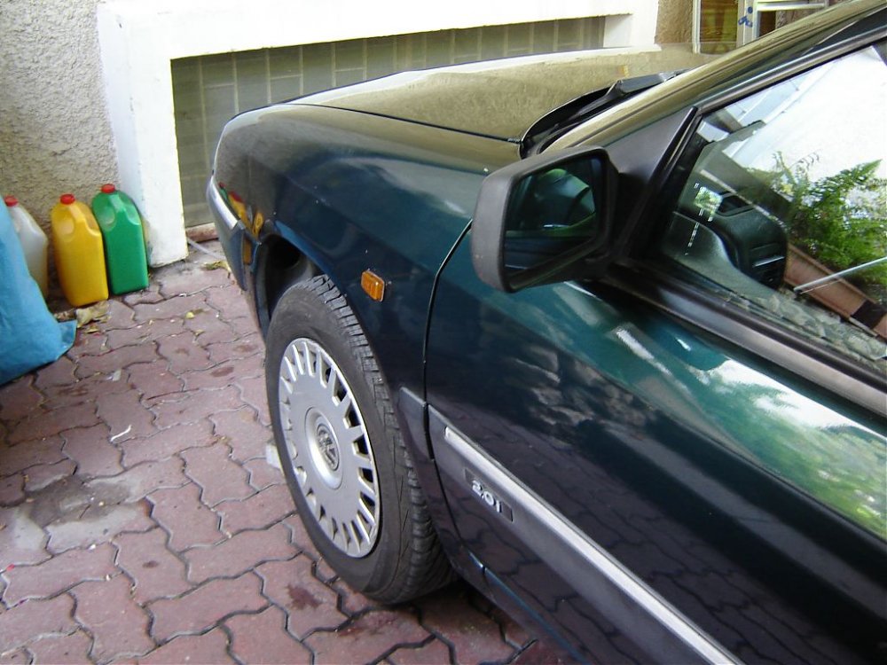

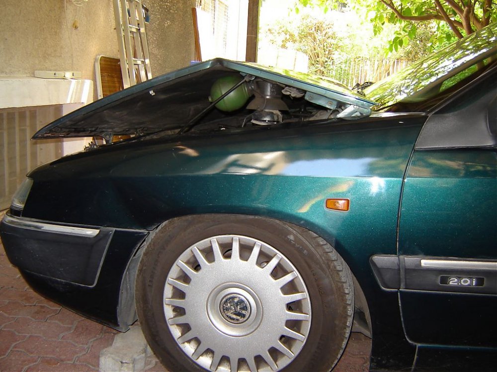

ברשותי קסנטיה אהובה מודל 96 מנוע 2000 אוטומטית , היום כאשר נכנסתי לחניה בולם זעזועים קידמי יצא ממקומו
פגע במכסה המנוע ועיקם אותו , זה מחזה מחריד . תנו עצה איך יוצאים מהנזק הזה "בחיים"

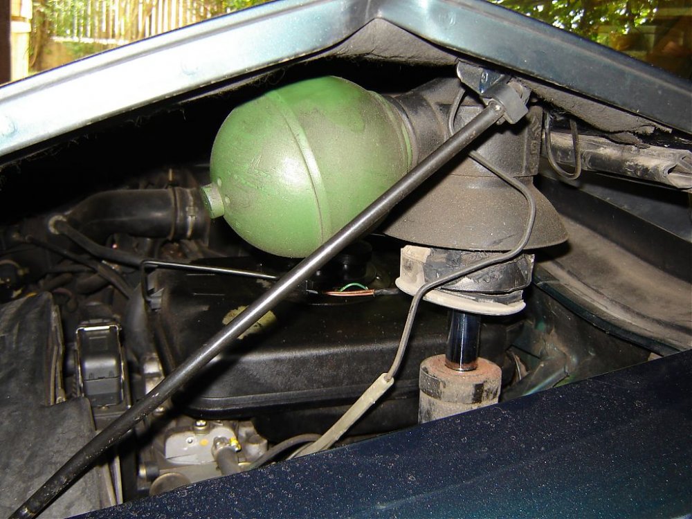

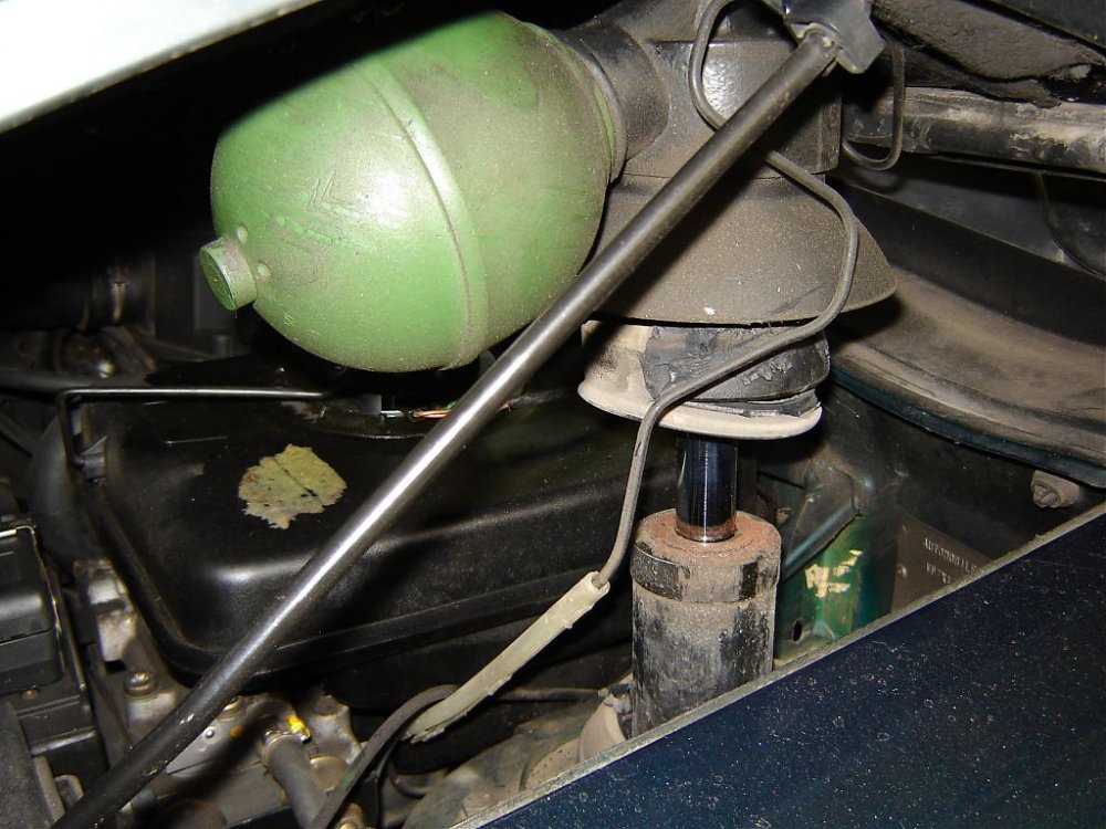

זה מחלה די ידועה בקסנטיה.
פשוט זה קורה עכב בלאי של הבולם/בומבה ושאר הירקות ההידרואלים שיש שם.
מכסה מנוע - מנסיון אפשר אצל -פחח ליישר אותו במחיר זעום (כי המכה היא המקום אחד)
ויש להכנס למוסך שמבין בצרפתיות ולהחליף את שני הצדדים (בולם אולי בומבה ואולי גם בומבה מרכזית )

המכסה מנוע חטף זבנג רציני, אני לא בטוח שיש טעם בניסיון לתיקון ולא בטוח שיהיה מי שירצה להתעסק בזה. מדובר, לפי תמונות בלבד, במכה דיי רצינית - אני הייתי מחליף את המכסה מנוע.

כרית הבולם הלכה, אכן תקלה די נפוצה בקסנטיה.
שזה קרה אצלי, לפני שנה לערך, שילמתי על כרית באזור ה-1000 ש"ח במורשה, אני לא חושב שיש תחליפי בחלק הזה, מכיוון שהכרית היא גם התושבת של הבומבה. מומלץ להחליף גם את הצד השני באותה הזדמנות, מכיוון שסביר להניח שגם לו יש בלאי לא מועט.
הנס הגדול הוא שאצלי זה קרה כשמכסה המנוע היה מורם (הנעתי רכב אחר בכבלים, אני נשבע :lol:) וכך לא נגרם שום נזק, ועדיין השארתי יותר מ-2000 שקל במוסך. תכין גם קרשים, מכיוון שלרכב במצבו הנוכחי יהיה די קשה לעלות על גרר. ממך "נחסך" הויכוח שלי עם סיקסט לגרור את האוטו עם מכסה מנוע פתוח...
