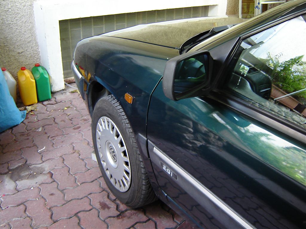

אז ככה לידיעת המתענינים ,החלפתי את שתי הכריות (אירוע אחד הספיק לי ) ההחלפה בוצעה במוסך מורשה
מכסה המנוע תוקן שלא במסגרת המוסך המורשה שרצה לשדוד אותי על כן הרכב הוצאה ותוקן אצל פחח אומן תיקון אומנותי תמורת סכום סימלי . הרכב כמובן חזר לתפקוד מלא ומשייט להנאת נהגו בכבישי ישראל .
תודה על העזרה שקיבלתי מחברי הפורם השונים .
להלן לידיעת חברי הפורם עלות הנזק :
כריות 1050 שח כ"א - מקורי
עבודה בגין החלפת 2 הכריות 500 שח
תיקון וצביעת מכסה מנוע +תיקון בכנף שמאל 800 שח כולל מעמ

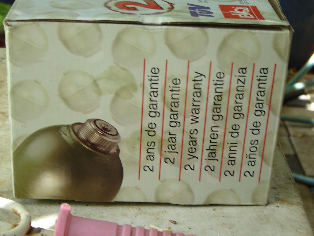

על הדרך ובלי כל קשר לאירוע הוחלפו גם 2 בולעי הזעזועים הקדמיים (בומבות ) עקב המחיר המוגזם של בומבה מקורית
500 שח ליחידה , נאלצתי להחליף לבומבות חליפיות (ראו אריזה מצורפת) ,שנתיים אחריות !!! עלות הבולעים 225 שח כ"א , עלות ההחלפה 60 שח
לכל המחירים למעט פחחות יש להוסיף מע"מ .
רצ"ב מצב הרכב אחרי + אריזת בולעי הזעזועים שהחולפו
אשמח לענות על שאלות במידה ותתעוררנה ,מודה לחברי הפורם שתמכו בי לאחר קרות האירוע - חן חן לכולם
