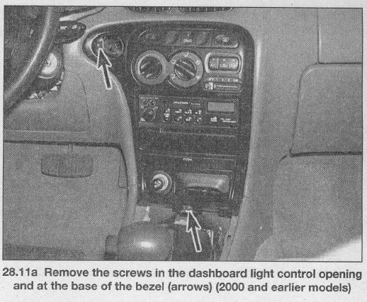

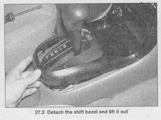

בשביל להחליף נורות צריך לשלוף את כל הקונסולה. קודם צריך לפרק את הפלסטיק מסביב לידית הילוכים (תבדוק טוב אם יש שם ברגים שצריך להוציא. לא זוכר בדיוק אם יש אבל להסיר פלסטיק בכל מקרה צריך). אחרכך מצד שמאל יש כפתור עמעום אורות בדשבורד (בדגמים הפשוטים זה רק כיסוי פלסטיק) שאותו צריך להוציא ושם תימצא עוד בורג. מומלץ גם להוריד את תא הכפפות וגם את המיסגרת שלו כדי שתהיה גישה. לבדוק טוב טוב שאין עוד ברגים ולהתחיל למשוך בגדינות (זה מוחזק גם ע"י קליפסים). הקונסולא לא תצא מהמקום כי היא מחוברת לבוררים של המזגן. תצתרך להיסתדר ולנסות להשחיל את הידיים ולהוציא בזהירות את הנורות. יהיה לא קל אם הידיים שלך גדולות. אם ממש בלתי אפשרי להגיע לנורות אז אפשר לשחרר את הכבלים של של בוררי המזגן ואז תרוויח עוד 2 ס"מ של מרווח לעבודה. כדי להגיע לכבלים של המזגן צריך לשכב על הגב מתחת להגה עם פנס :lol: . אני לא עשיתי את זה אבל בעיקרון יש שם כבלי ברזל שנעים בתוך צינוריות (כמו בלמים כבלי הבלמים באופניים) שאותם אפשר לשחרר.

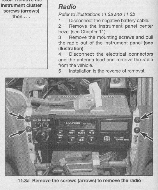

אני ניצלתי את ההזדמנות כשמתקין התקין לי רדיו-דיסק חדש (בלנטרה, בשביל להתקין טוב רצוי להסיר את הקונסולה) וכשכל העסק היה פתוח החלפתי מנורה.
