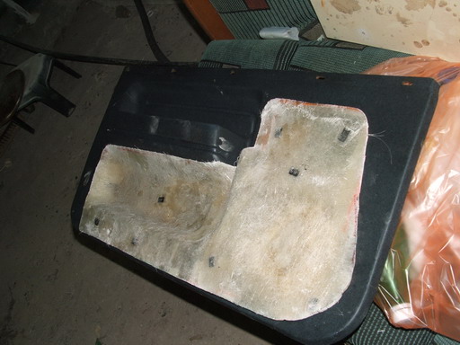

הבסיס - כשאני שם את הפיבר על הדלת בצורה שאני רוצה שהוא יצא לדומגא:
אז יש צורך להשתמש בנייר כסף מתחת ? כמו שראיתי שחלק עושים
ולמה לא כולם עושים עם הנייר כסף מלמטה ?

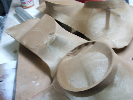

כשאני סיימתי לבנות את הבסיס והטבעות מעץ מוקמו על הבסיס מפיבר נשאר לי בעצם למתוח בד על הטבעות ככה שיכסה ויצור מין צורה, לדומגא:
אז מה שאני חושב שאני רואה זה גרביון, ולא הבנתי בעצם עם איזה בד אוכל להשתמש,
אם תוכלו להגיד לי פשוט עם מה הכי נוח לעבוד איתו באופן שציינתי אני אשמח מאוד.

יש שתי דרכים שאתה יכול לעשות את הבסיס
1) שיתחבר אם ברגים לדלת ואז אתה חייב לשים או נייר כסף על הדלת או כמה שכבות של ניילון נצמד. ככה לא תלכלך את הדלת והבנייה לא תידבק אליה.
2) שהתיבה תהיה חלק מהדלת ואתה בונה את הבסיס אליה.
כמו שעשינו
http://www.carsforum.co.il/vb/showthread.php?t=139795
אבל אז תצתרך לצפות את כל הדלת מחדש וכדי שזה יצא יפה תצתרך לפנות לרפד וזאת עבודה לא זולה.
הבד שאתה יכול להשתמש בו זה פליז לא עבה או גרביון.
התכנון שלי הוא השני מבינהם, ואני חושב שאני פשוט יקח לבד ולא עור וירפד אותו כמה שאני יוכל עם קצת עזרה מרפד, אולי אני אפילו יפתיע.

חח זאת הבניה שאני , סלבה (SALVA 1982) ומישה (DROZD) עשינו , הנייר כסך מטרתו שלא תתלכלך הדלת ושיהיה ניתן להוריד את הבסיס היצוק בנוח .
השיטה שלי היא לקחת קלקר מפורר לגורמים (כדורים קטנים) נגיד לשים בבקבוק = 2 ליטר או נגיד בדלי 5 ליטר . ואת כל מה שיש לך אתה שופך לבנייה בשלב שמתוך עלייה הגרביון או הלבד ומשחק אם זה עד שתצא תוצאה מושלמת מקווה שעזרתי
