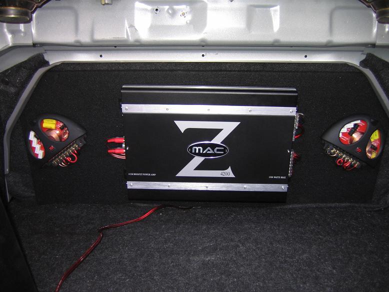

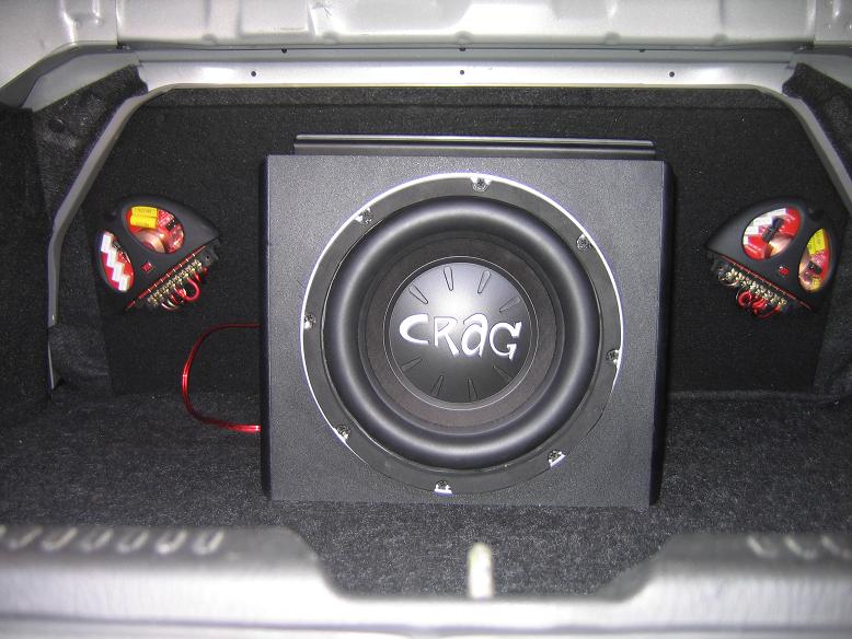

שדרגתי את המערכת לאחרונה שכוללת עכשיו:
HU: פיוניר 4700
קומפוננט: מורל הייבריד אוביישן 6.5
מגבר: מק אודיו 4200
סאב: קראג 8"
בהתקנה הוא חיבר הכל והביא איזה כיוונון קטן אבל ניתק את הרמקולים האחורים(סטנדרטים של האוטו).
לאחר שמיעה של בערך יום חסר לי קצת מהסאונד (במה או איך שאתם רוצים לקרוא לזה) לא כדאי לחבר את הרמקולים האחורים חזרה אבל רק ל HU?

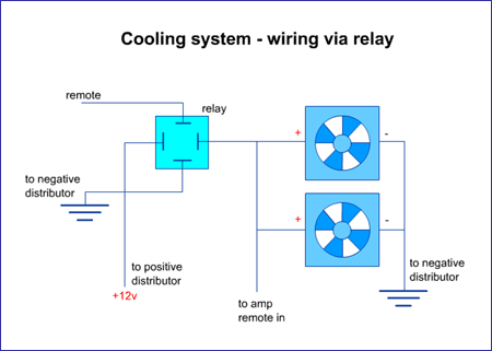

אני עכשיו רוצה להתחיל לעשות בנייה חדשה ואני רוצה לשים 2 מאווררים. אפשר סכמה חשמלית של איך אני עושה את זה?
איך אני יכול לבדוק אם הרימוט מחובר בלי להוציא את המערכת מהדש?

בקשר לחבר מאווררים:
אתה רוצה שהוא יעבוד ע"פ הרימוט, ולכן אתה משתמש בממסר, (עשה חיפוש ותבין מזה).
בגדול אתה מחבר לממסר + קבוע, רימוט, ואז אתה מקבל + שעובד ע"פ הרימוט.
אתה עושה את זה כיוון שאתה לא יכול למשוך יותר מדי זרם מהרדיו דיסק.

אני עכשיו שם את המגבר ואת הקרוסים בתיבה סגורה כדי לשמור עליהם ואני גם לא מעוניין להשויץ יותר מדי וגם לא רוצה שאיזה מטומטם יראה את הכל כשהשומר בקניון יפתח את הבגאז' וינסה לפרוץ לי לאוטו.
אז בשביל זה המאווררים.
לגבי ההתרגלות לבמה קדמית- אני לא חושב שזה משהו שצריך להתרגל אליו אני פשוט מרגיש חוסר בהיקפיות הצליל ובעומק שלו. אולי אני צריך לכוון את הוופרים יותר לכיוון האוזן? הטוויטרים בינתיים יושבים לכיוון החלון על הדש סתם ככה.
