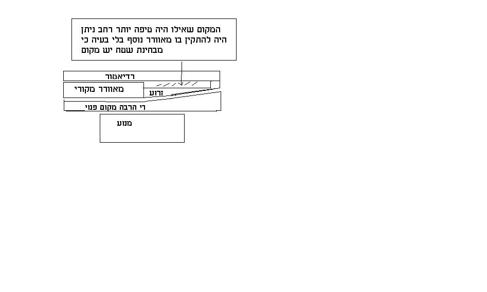

כי אצלי המאוורר הוא גם מאוד גדול ונמצא בצדו השמאלי של הרכב ולבסיס שלו יש מאין זרועות שהולכות לצד שני של הרדיאור עשיתי ניסוי האם הוונטה היתה דקיקה בעוד חצי סנטימטר נית היה להכניסה בין 2 הזרועות והרדיאטור ונראה לי שזה היה יוצר קירור הרבה יותר טוב וכרגע המגבלה היא לא של תא מנוע אלה של המקום בין הזרועות לרדיאטור (צירפתי סירטוט של בערך איך זה נראה)
שאלה נוספת היא האם ישנם וונטות דקות יותר ממידת הרוחב הסטנדרטית.
