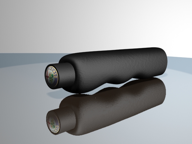

בחריטה הצורה הבסיסית היא עיגול, אבל אתה יכול להוסיף ברגים חשופים (אלנים שחורים
על אלומיניום תמיד ייראה טוב), ואולי איזה חריץ בהיקף עם גומי...
תחשוב על שקע בראש הידית ואת הסמל מולבש שם.
אם היה לי סורק תקין הייתי מעלה לך כמה סקיצות.
משהו כזה ?
הייתי חייב לנסות :mm_smile:

עידן יצא ממש חמוד אבל זה כבר מסובך מאוד לשים שם את הסמל. הידית כנראה תהיה מאלומניום.

עידן - יפה! אבל אני התכוונתי לידית הילוכים, נראה שהמחשת ידית בלם יד.
למרות שגם שם זה יראה פצצה.
